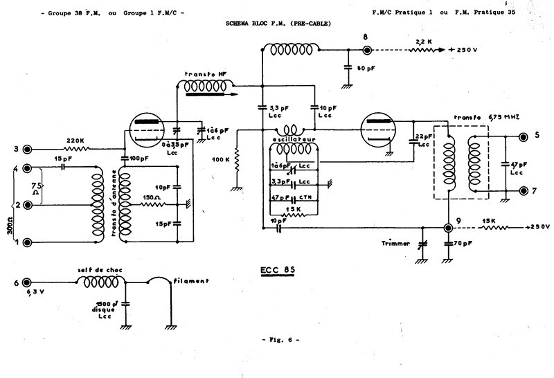

Tuner ACER UKW 358 de 1958 avec tête FM à deux tubes
C’est plutôt des ECC85 qui sont courantes et se sont imposés en radio FM
Trouvé ça ! Çà lui ressemble s’il vous faut plus de détails !
Salutations Jean-Luc 20200810_085904|375x500
un exemple bien connu :
Les photos que je vous ai envoyé correspondent bien au tuner ,plaquette de raccordement, emplacement des réglages !par contre pas de schéma !
Realisation : ACER

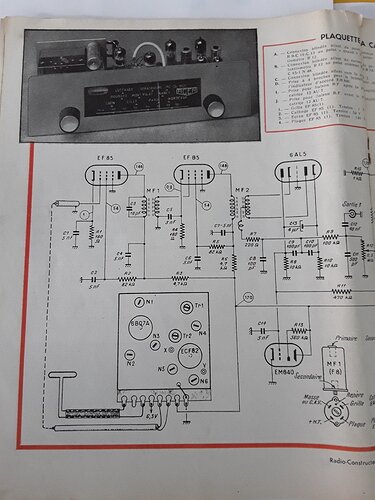

j’y reviens après avoir identifié les lampes qui suivaient: EF85 EF85 et 6AL5, d’après le brochage, et la partie de câblage qui avait été réalisée; je crois bien que le précédent propriétaire de ce chassis avait commencé à réaliser exactement ce modèle… ce qui m’étonnait, c’était l’absence d’étage de puissance BF; normal pour un tuner!
et c’est ce que je voudrais poursuivre!
donc, en regrettant infiniment de n’avoir pas donné suite immédiatement, car la discussion partait dans une autre direction, si @bourgeois vous me lisez, et avez une copie de l’article, merci de penser à moi… avec toute ma confusion
PS: vous avez déjà mis le schéma complet, donc c’est uniquement s’il y a d’autres renseignements (type de revue, etc…)

ce modèle figure sur doc TSF ::: tuner FM ACER UKW 358
avec doc, schémas, et tout le bazar…

Je pense que vous ne trouverez pas le schéma de la tête FM ! Si j’ai pu vous aider !
peut être ce schéma
cordialement Bozec
Merci, mais c est le schema evoque au tout debut (radioconstructeur) , ce n est pas le bon… :grinning:

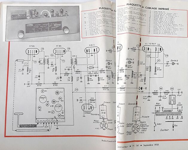

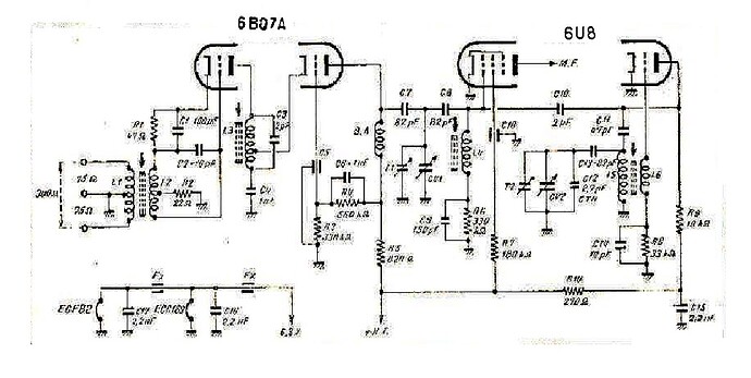

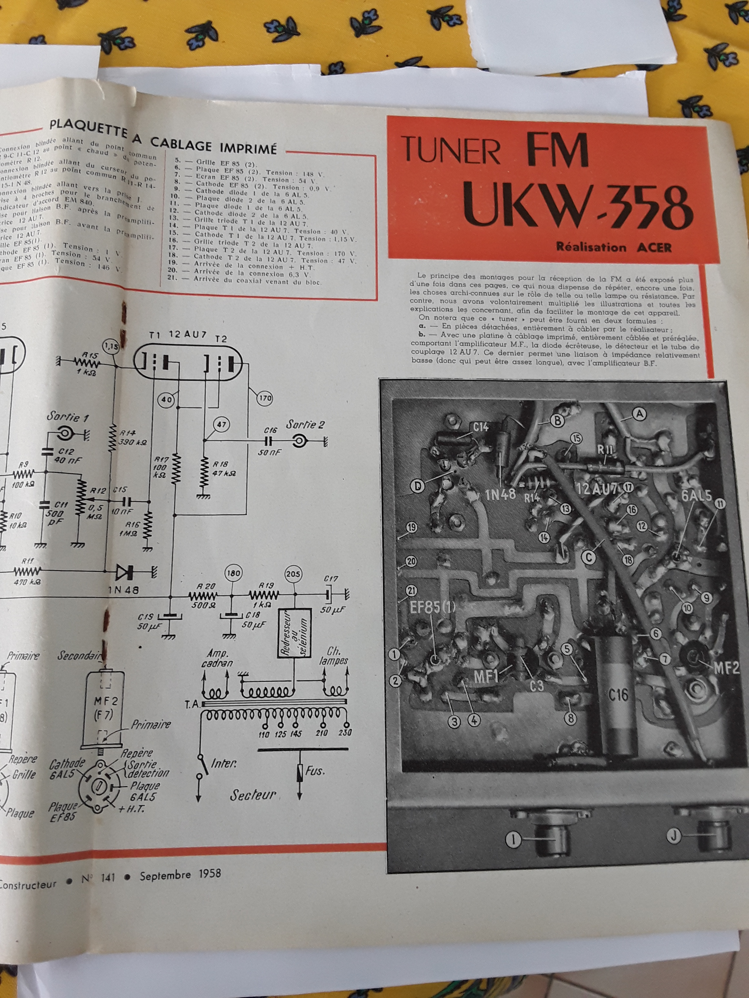

avant de (tenter de) terminer cette ébauche de tuner, j’aurais besoin de quelques avis, sur les différences apportées entre le schéma de radioconstructeur de septembre 58 :
(il ne figure pas sur le site, si quelqu’un a l’article complet, peut-être @bourgeois ? :slight_smile: ) et le premier tube de la tête FM est une 6BQ7A et non une ECC189; peut-on quand même essayer avec une ECC189? sinon je viendrai quémander une 6BQ7A…

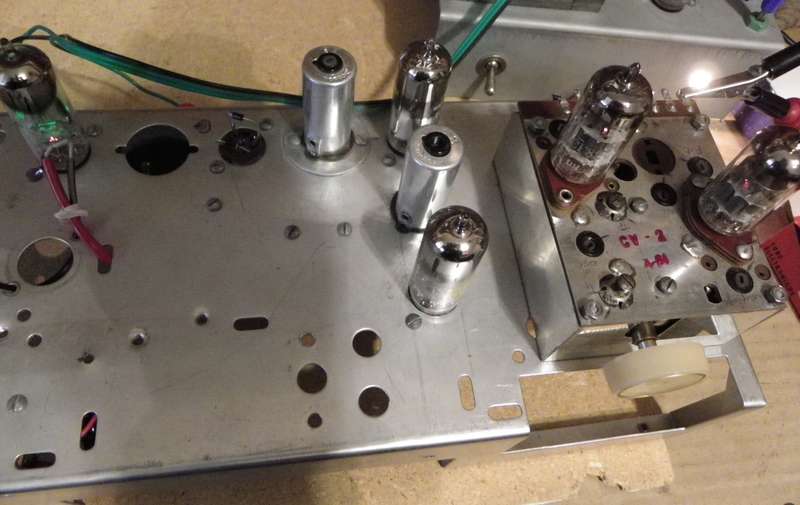

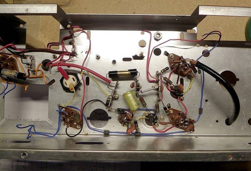

voici le début de la réalisation sur le chassis, tel que je l’ai trouvé:

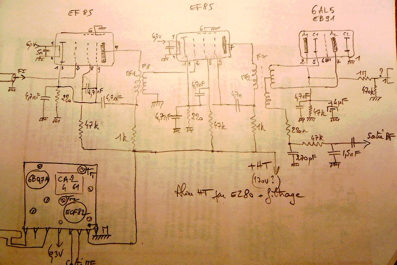

j’ai relevé le schéma du câblage, que voici:
en particulier, les découplages d’écran et d’alimentation des plaques ne sont pas connectés à la masse, mais aux cathodes; contre-réaction pour éviter les accrochages?
la détection en sortie du 2ème transfo FI n’est pas symétrique, la cathode C2 de la EB91 étant reliée à la masse
il y a enfin une résistance de 1 Mohms qui s’en va vers la broche 1 du dernier tube absent… quelle peut-être sa fonction?
merci pour tout renseignement!
Bonsoir le raccordement des découplages sur la cathode est une méthode qui assure un découplage maximum
Bonsoir
Les brochages des 2 lampes à part la séparation des deux triodes sur la ECC189 est identique, j’ai déjà tenté le remplacement, la ECC189 est plus performante !

Et je pense que la 1 Mohm va vers une EM81, qui a ete place sur le chassis, le brochage correspond!

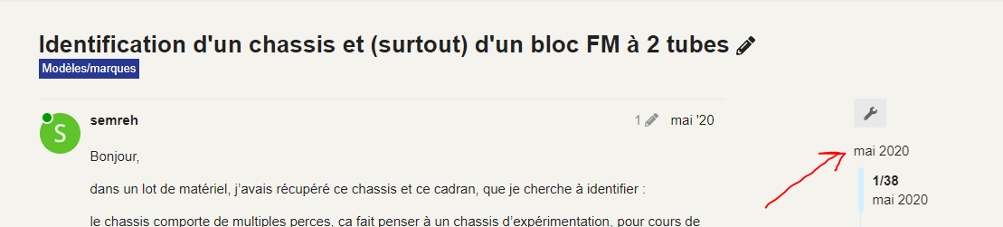

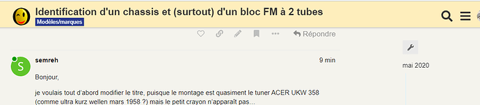

je voulais tout d’abord modifier le titre, puisque le montage est quasiment le tuner ACER UKW 358
(comme ultra kurz wellen mars 1958 ?) mais le petit crayon n’apparaît pas…
je suis puni pour avoir critiqué les titres qui changeaient trop souvent :slight_smile:
pourtant, ce serait utile, si quelqu’un recherche ce modèle, ou ce schéma!

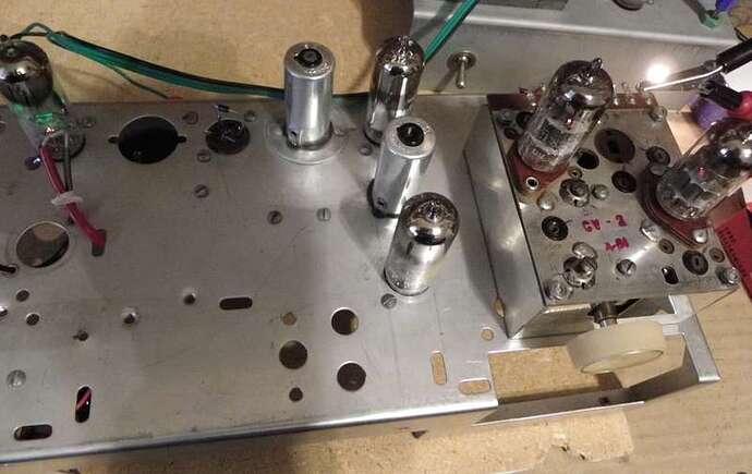

j’y reviens donc, j’ai placé les tubes suivants (ceux que j’avais en stock…)
ECC189, ECF82, EF80, EF80, et EM81

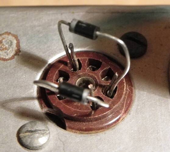

je me sers d’une alimentation auxiliaire 6,3 - 250 V, et j’ai mis une résistance de 1 kohm en série, et une capa de 22 microfarads pour abaisser un peu la tension et améliorer le filtrage; sortie branchée sur un ampli BF
pour la double diode de détection, rien dans mes tiroirs, j’ai remplacé par deux 1N4007… je suppose que la tension de seuil ne gêne pas trop, si on a une trentaine de V en sortie du 2ème transfo FI
et ça marche! au premier essai!

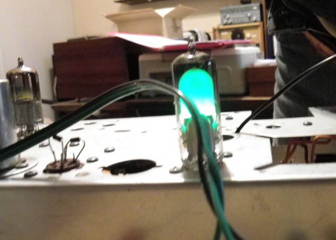

je reçois de nombreuses stations, avec un niveau correct, seul petit bémol, l’indicateur d’accord, EM80 ou 81 d’après le support, reste désespérément sombre (ouvert), la tension aux bornes du condensateur de 4 uF (neuf) est au « maximum » de - 0,5 V, et la tension anodique de 19 V, celle de l’écran fluorescent de 230V, c’est la HT
le branchement est basique: cathode à la masse, grille reliée à la 1 Mohms (voir schéma au dessus), ecran fluo à la HT, et anode reliée par 1Mohms à la HT
IMGP0085
bien sûr, un bon réglage de tous les noyaux est nécessaire, mais je ne pense pas être trop loin de ce qu’il faudrait; est-ce à cause des diodes?
merci pour d’éventuels conseils!
en HF les 4007 c’est pas le top
remplacez cela par des 1N918 ou 1N4151 ou mieux des OA 90
et regardez s’il n’y a pas une capas qui fuit ou en C/C sur la ligne de CAG
en cours de file de post pas de crayon
c’est le premier post de la file qui contient le titre
cliquer a l’endroit indiqué
