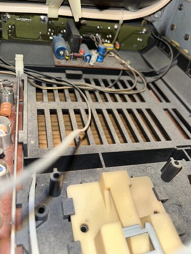

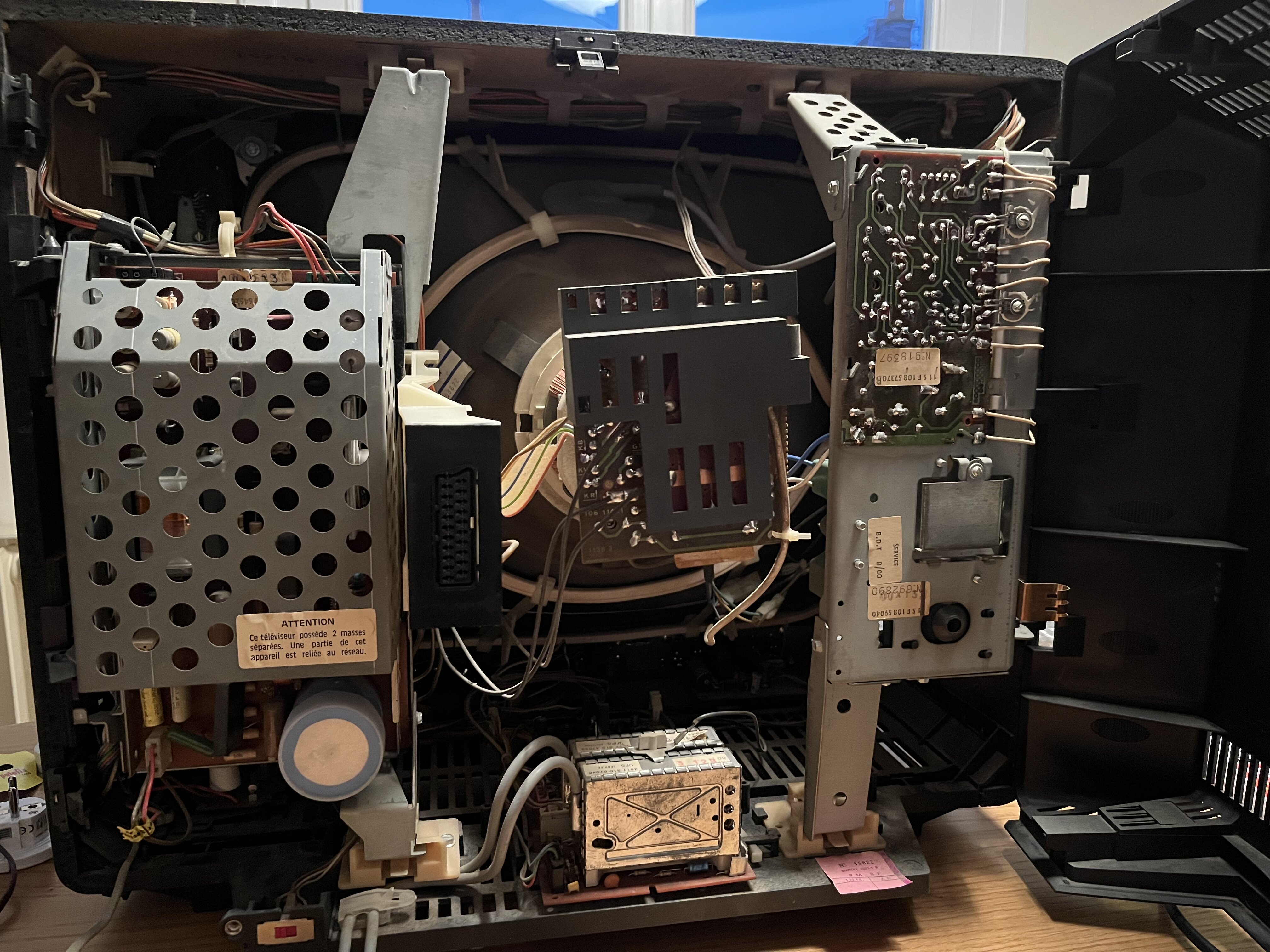

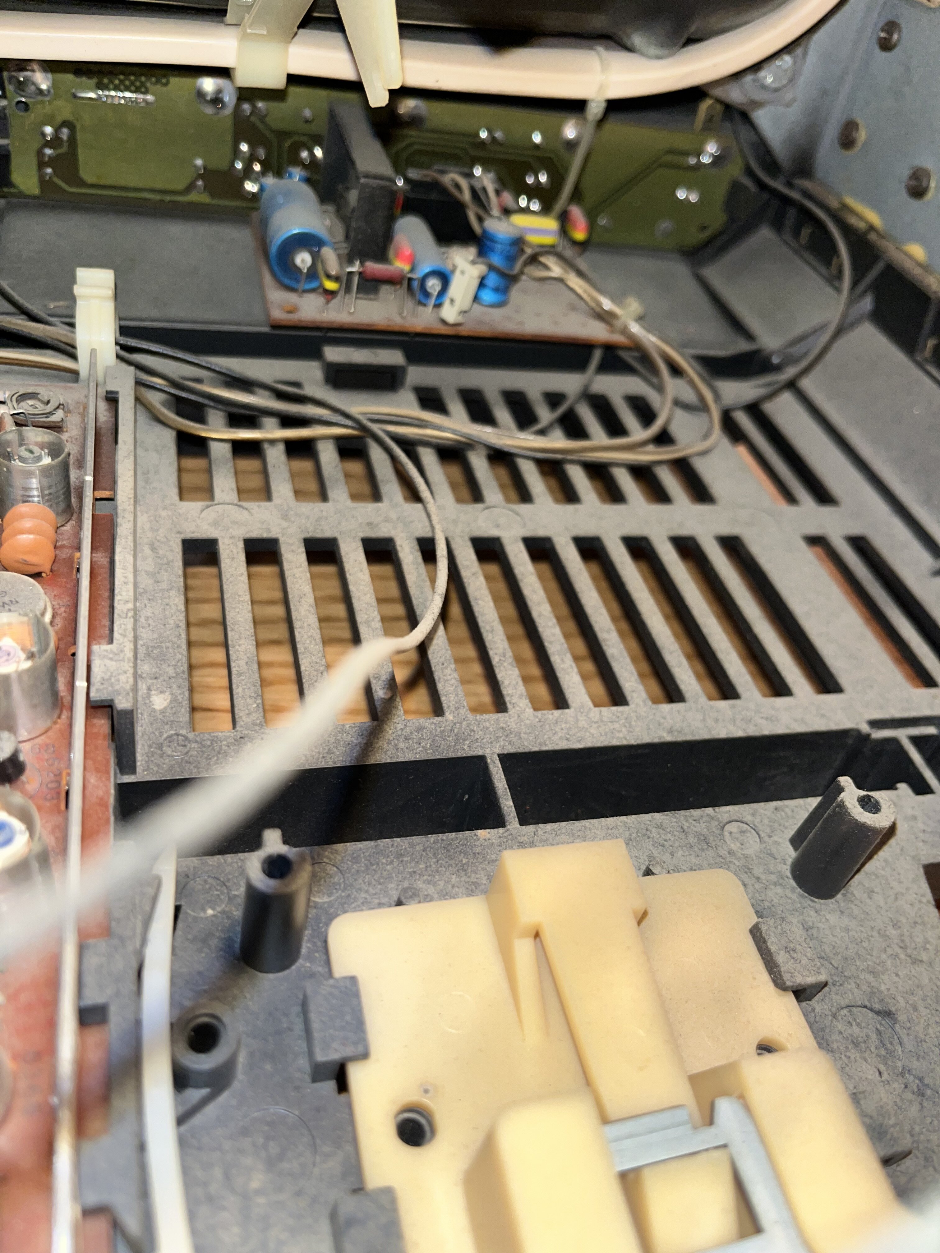

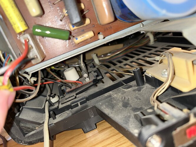

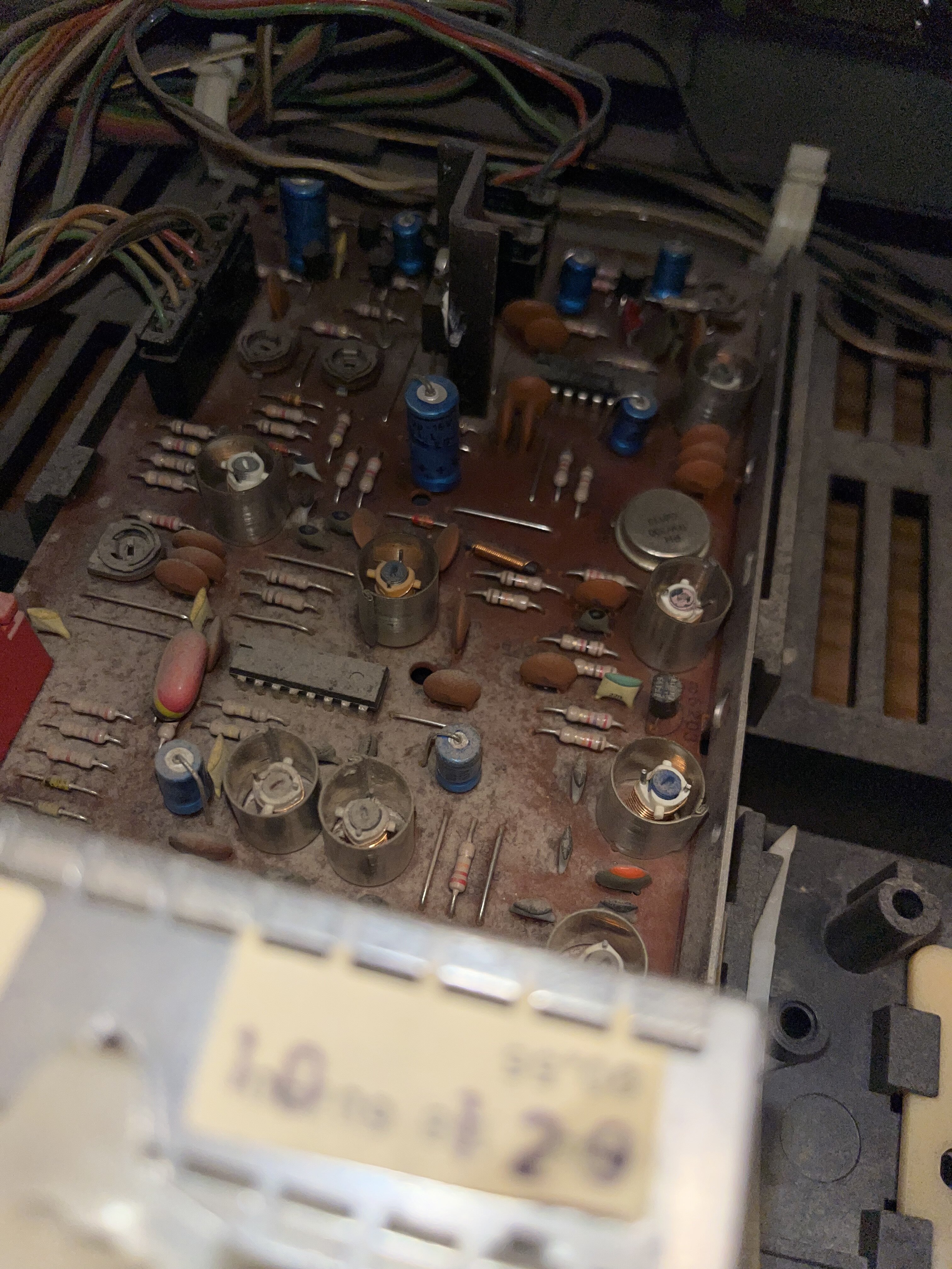

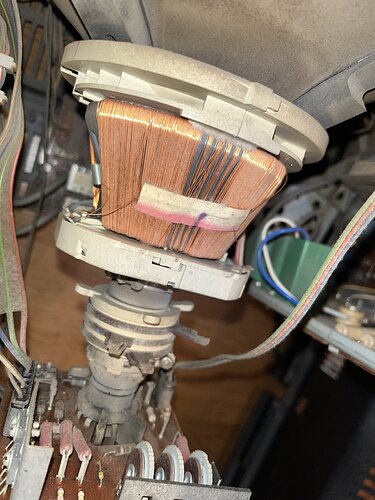

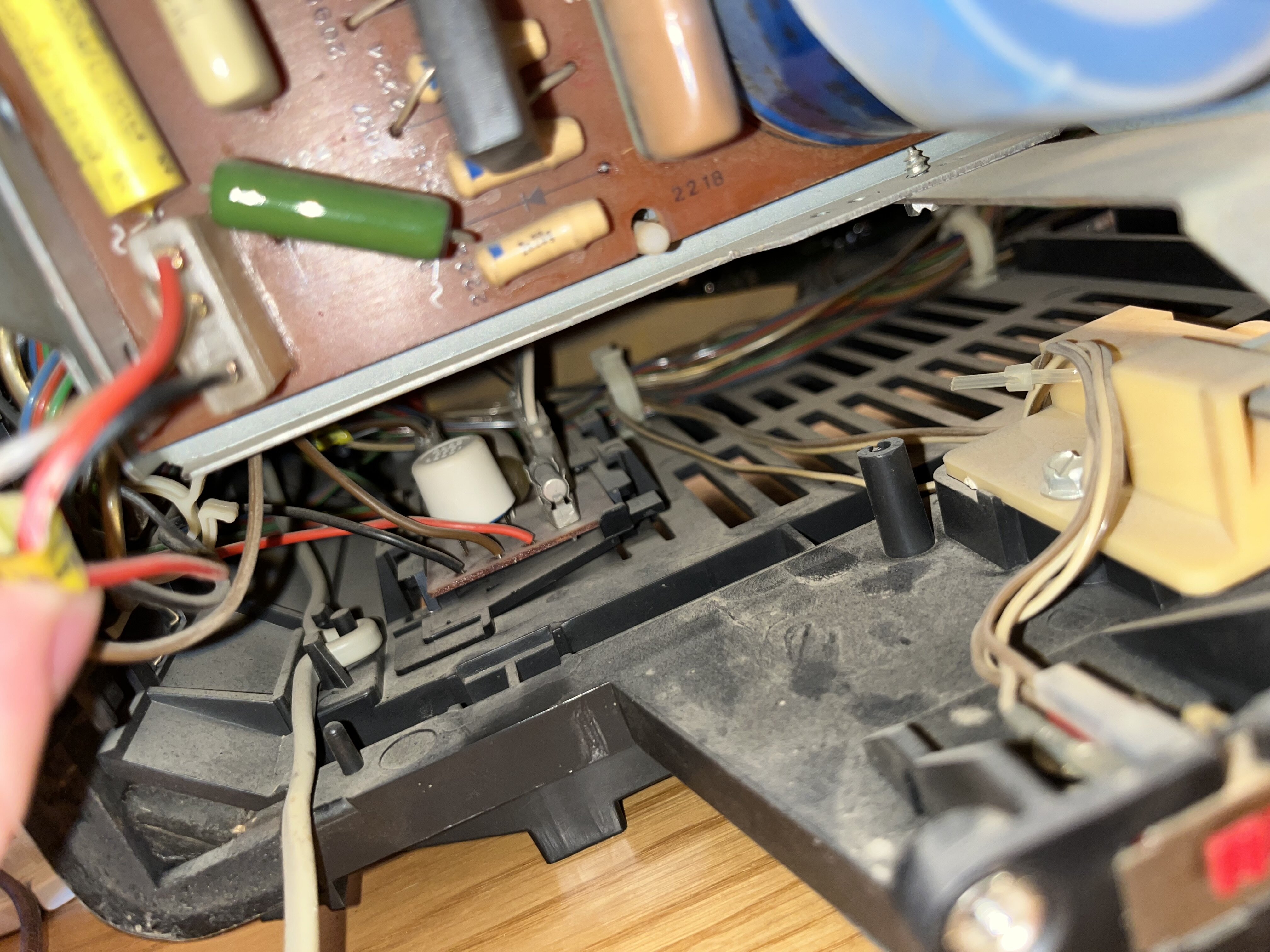

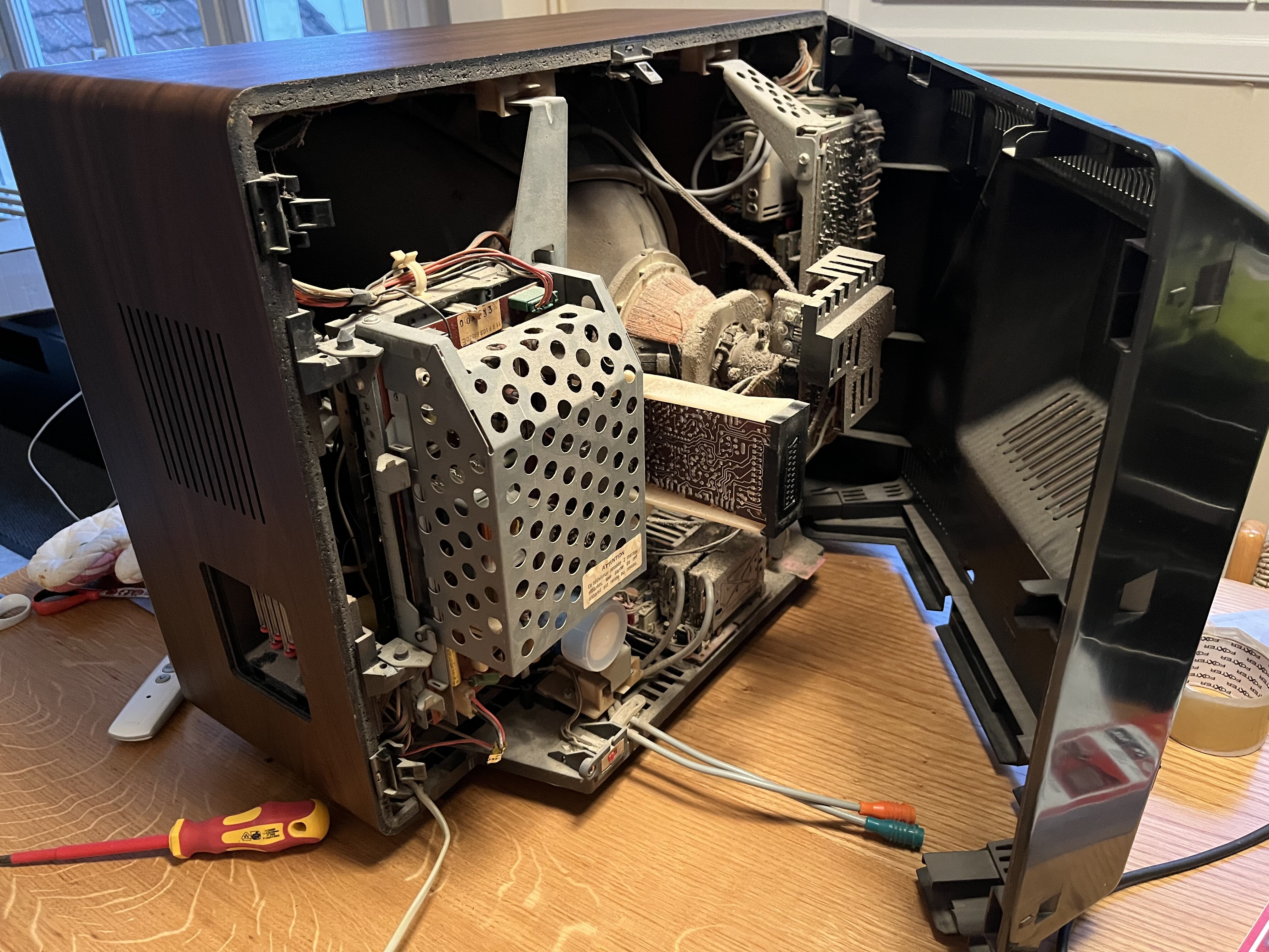

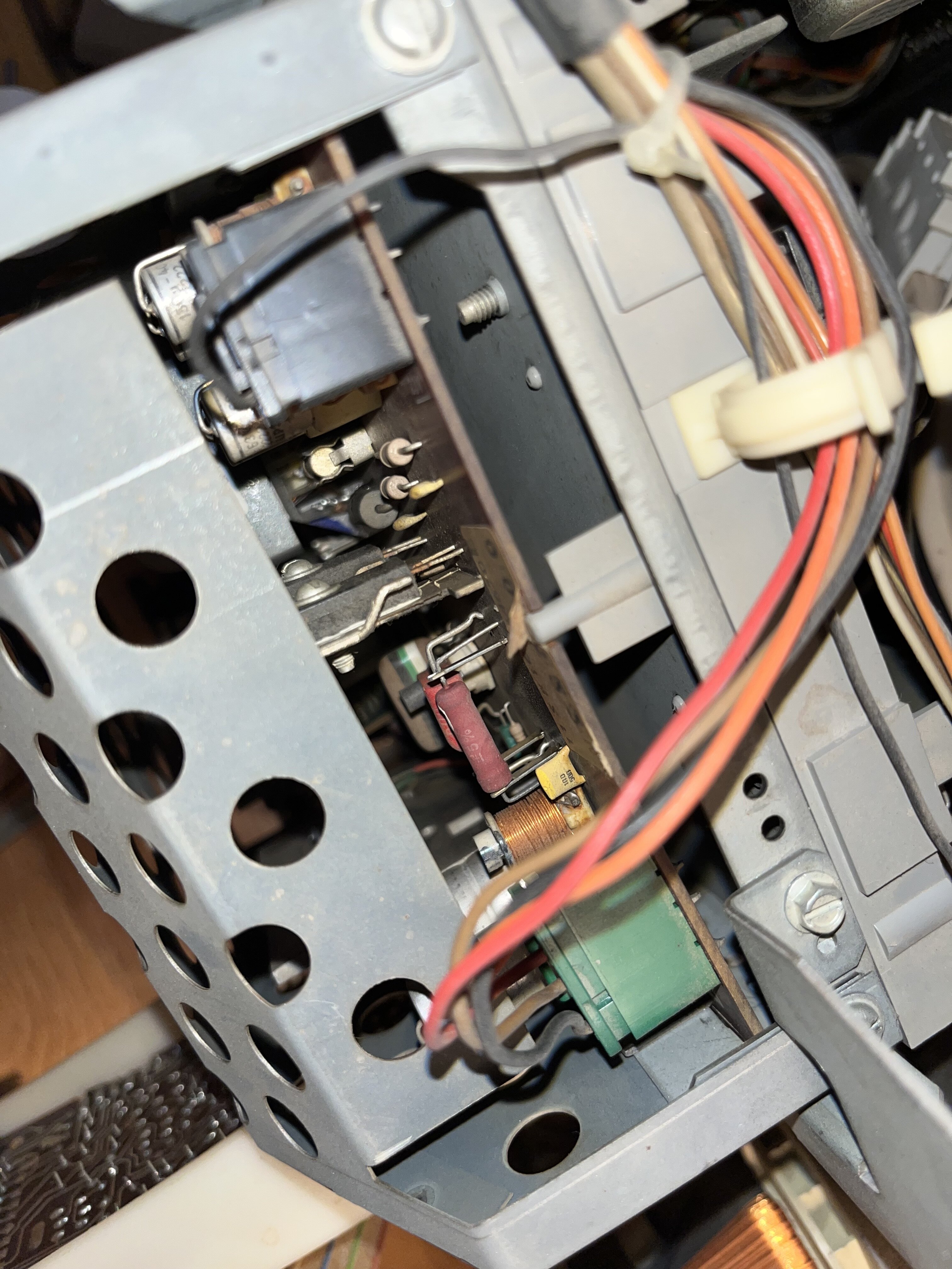

Bon, j’ai pris quelques photos de la bête comme demandé. Ne pas hésiter à me redire si il manque des choses :slight_smile:
J’ai passé un coup de compresseur pour enlever un maximum de poussière, sans résultat sur le fonctionnement. Au moins on voit plus clair !
C’est bien un TVC8 dont la documentation est ici

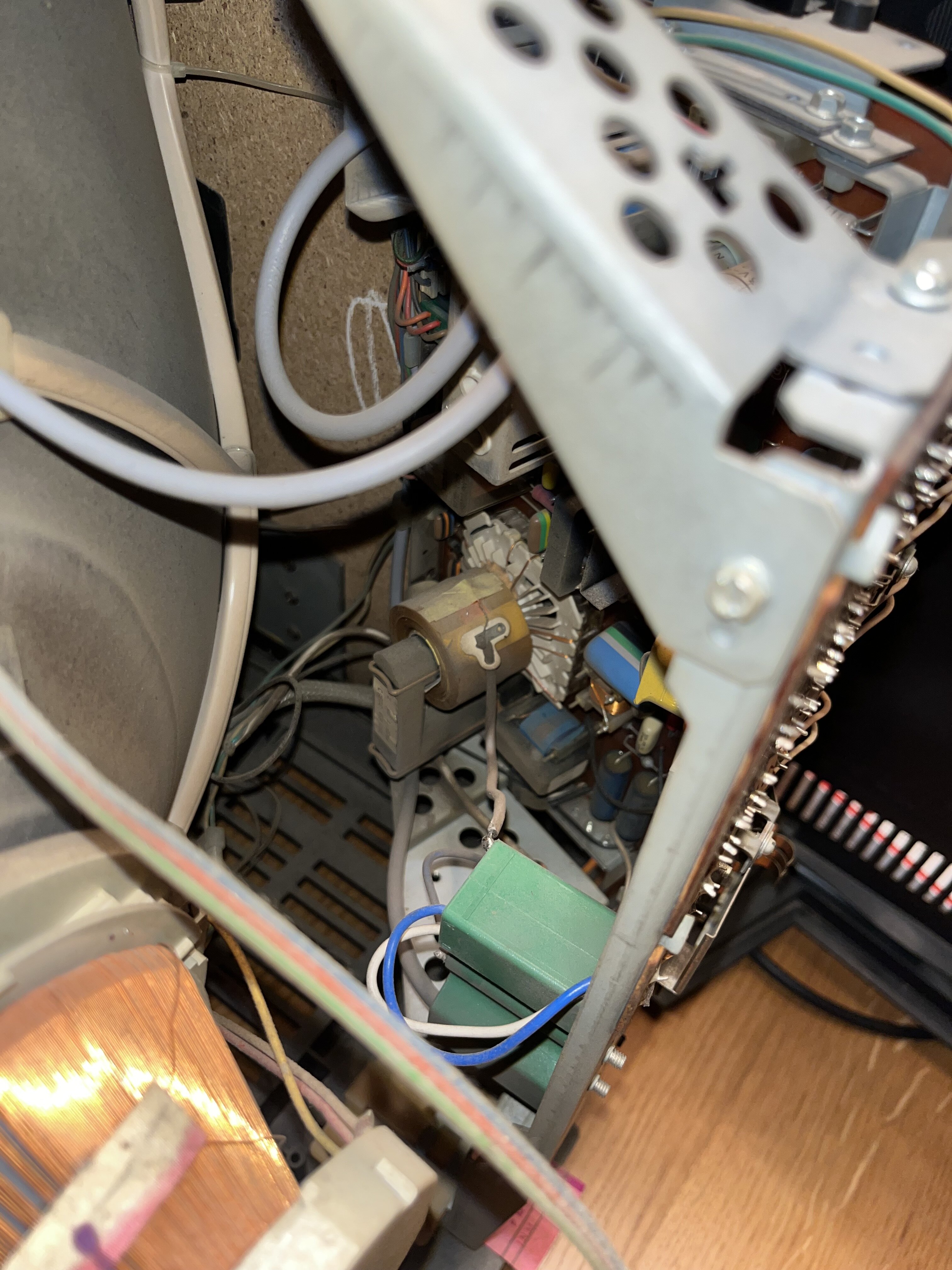

Vu l’accès à certaines cartes, j’ai peut être intérêt à décharger le CRT ?
Non, le but n’est pas de tester des composants, mais de faire des mesures de tensions pour voir leur présence ou leur absence afin de déterminer où se situe la panne
Rien à craindre de la THT si tu ne te "promènes " pas à coté de la ventouse THT sur le tube cathodique ou à côté du transfo THT et son tripleur dans la tourelle base de temps.
