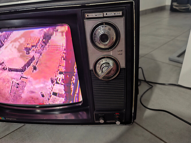

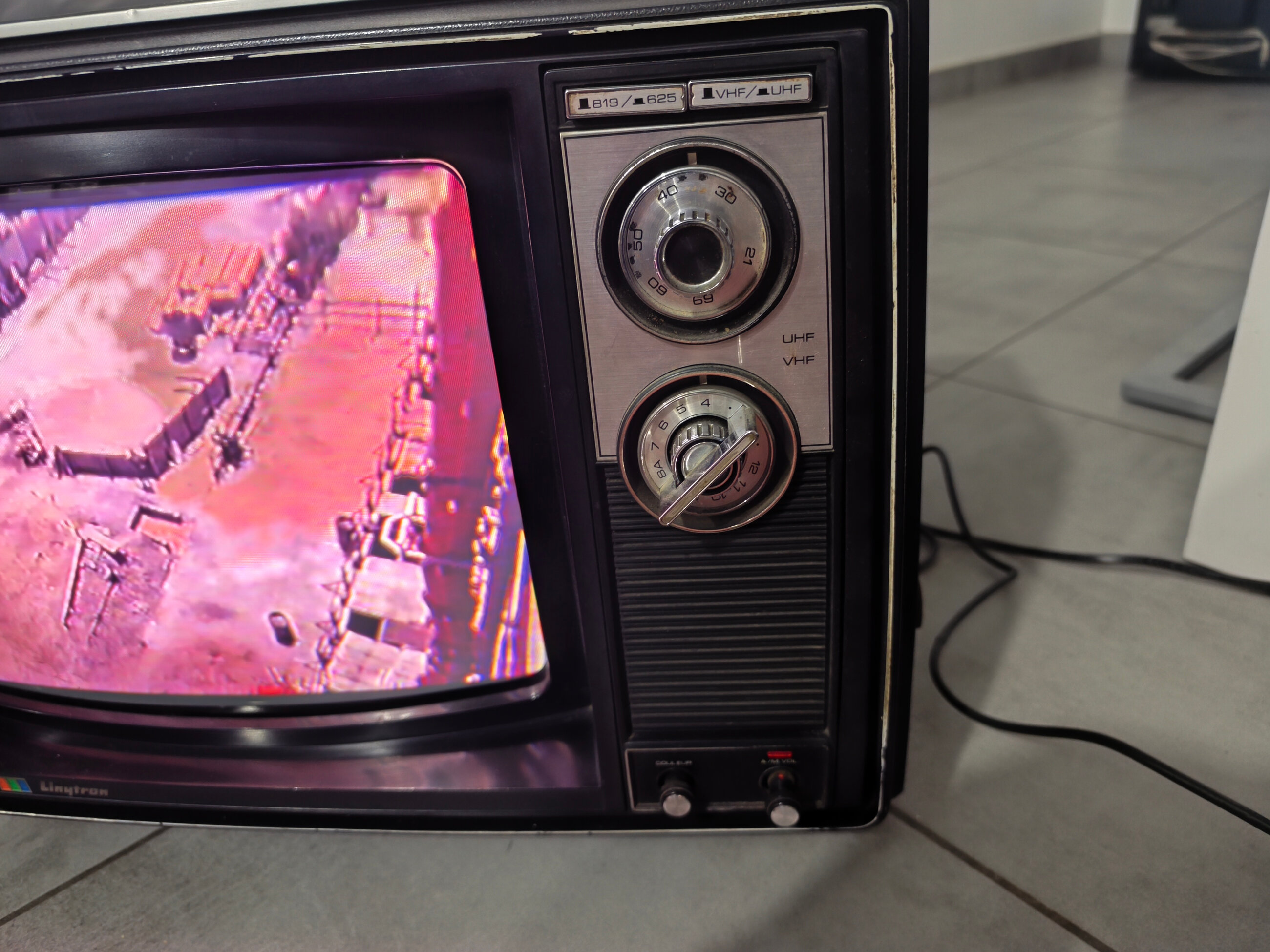

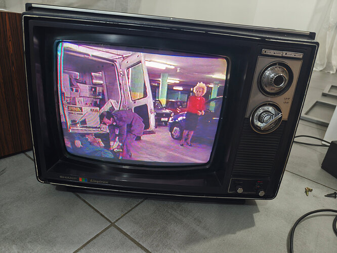

Bonjour a tous je vends un téléviseur pas très courant, se sharp linytron
Avis au amateurs
J’ai 5 exemplaires dont 1 fonctionne 130€
Le 2 ème fonctionne il ne réceptionne 90 €pas l’entrée uhf ( il reste la neige)
Le 3 ème s’éclaire le Tube aussi mais pas d’image 70€
Les 2 dernier problème inconnu 50€ pièces
Ps télévision se trouve dans le sud a st gilles 30800. Région Nîmes Arles cordialement.

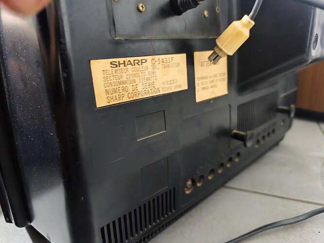

Infos techniques : TV Sharp C-1431F
TV d’environ 1975-78, Tube 14"/36cm, entièrement transistorisé.
Tube Linytron in-line, 1ère génération post-Delta, nom commercial Sharp, (Le Linytron a été annoncé en 1972).
TV bistandard 819 (Norme E) et 625 SECAM (Norme L), ID Trame uniquement, « Bouteilles SECAM » éxigées.
Entrée RF antenne uniquement (UHF), pas de SCART/Péritel.
Utilisation avec :
VHS SECAM : OK, si Bouteilles sur cassette
Jeu vidéo SECAM : OK
Tuner TNT : Transcodeur PAL/SECAM + Modulateur L.
Sources PAL : non compatible, monostandard SECAM L

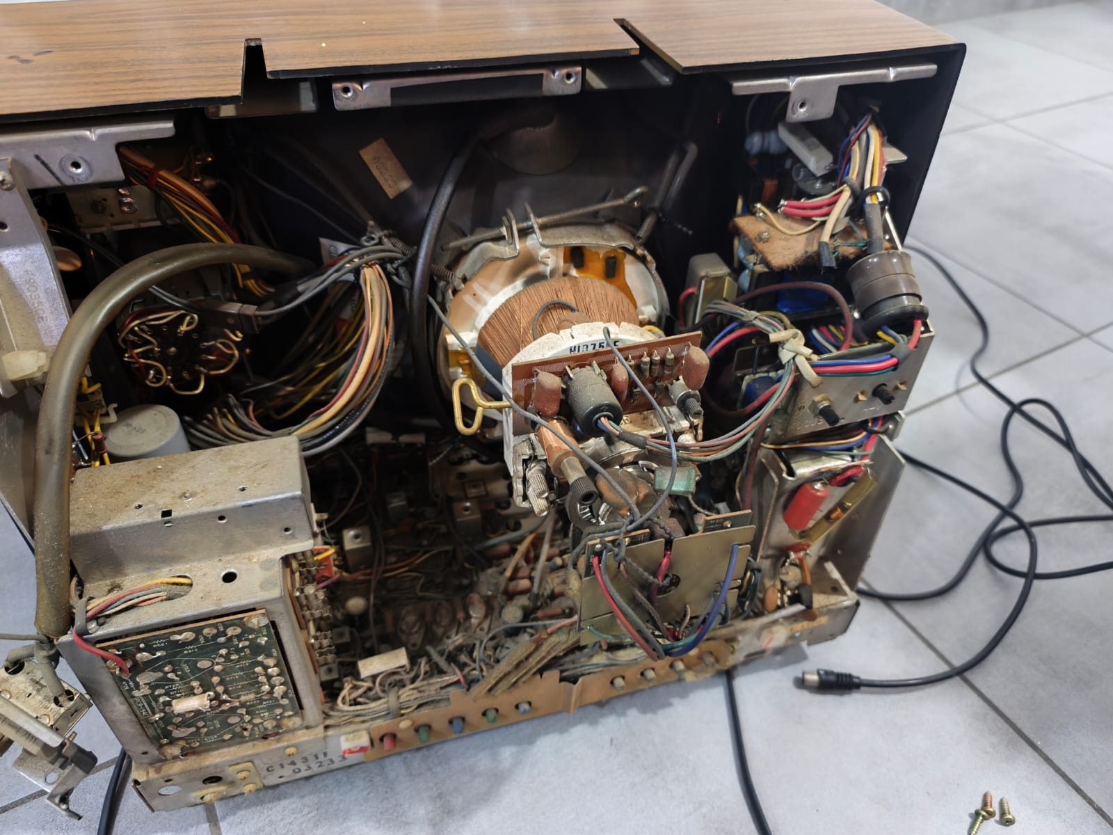

Circuits en majorité « discrets » (transistors, pas/peu de circuits intégrés), donc complexe si panne autre que des trucs simples (condos alim, etc.)

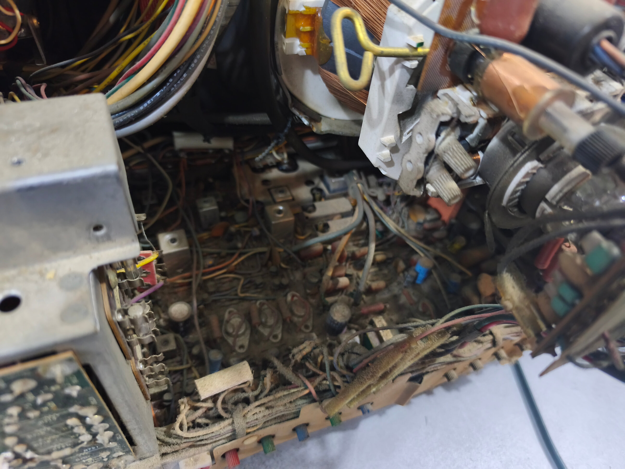

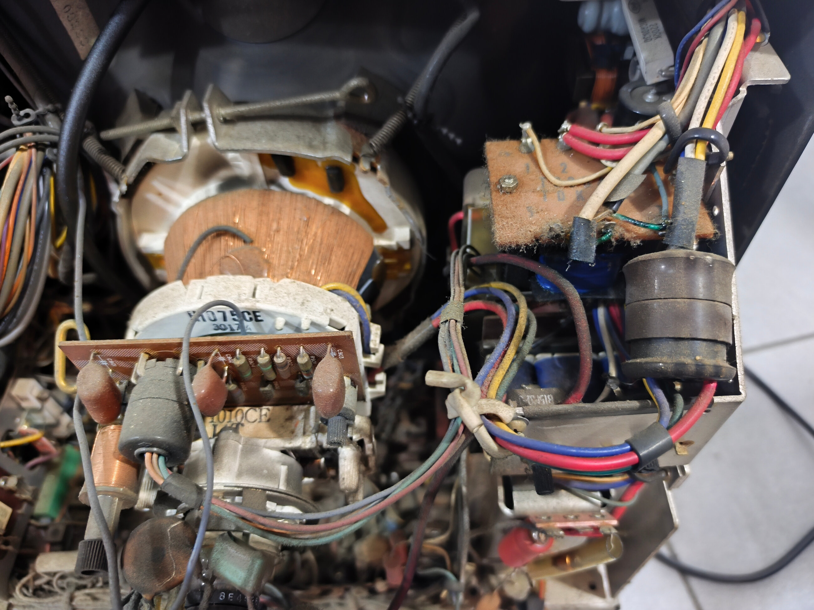

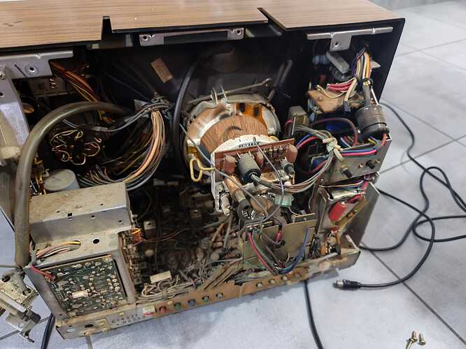

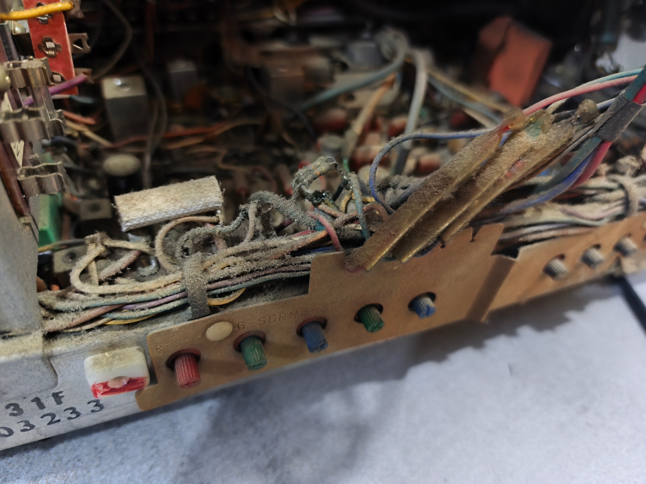

Vue circuiterie :
