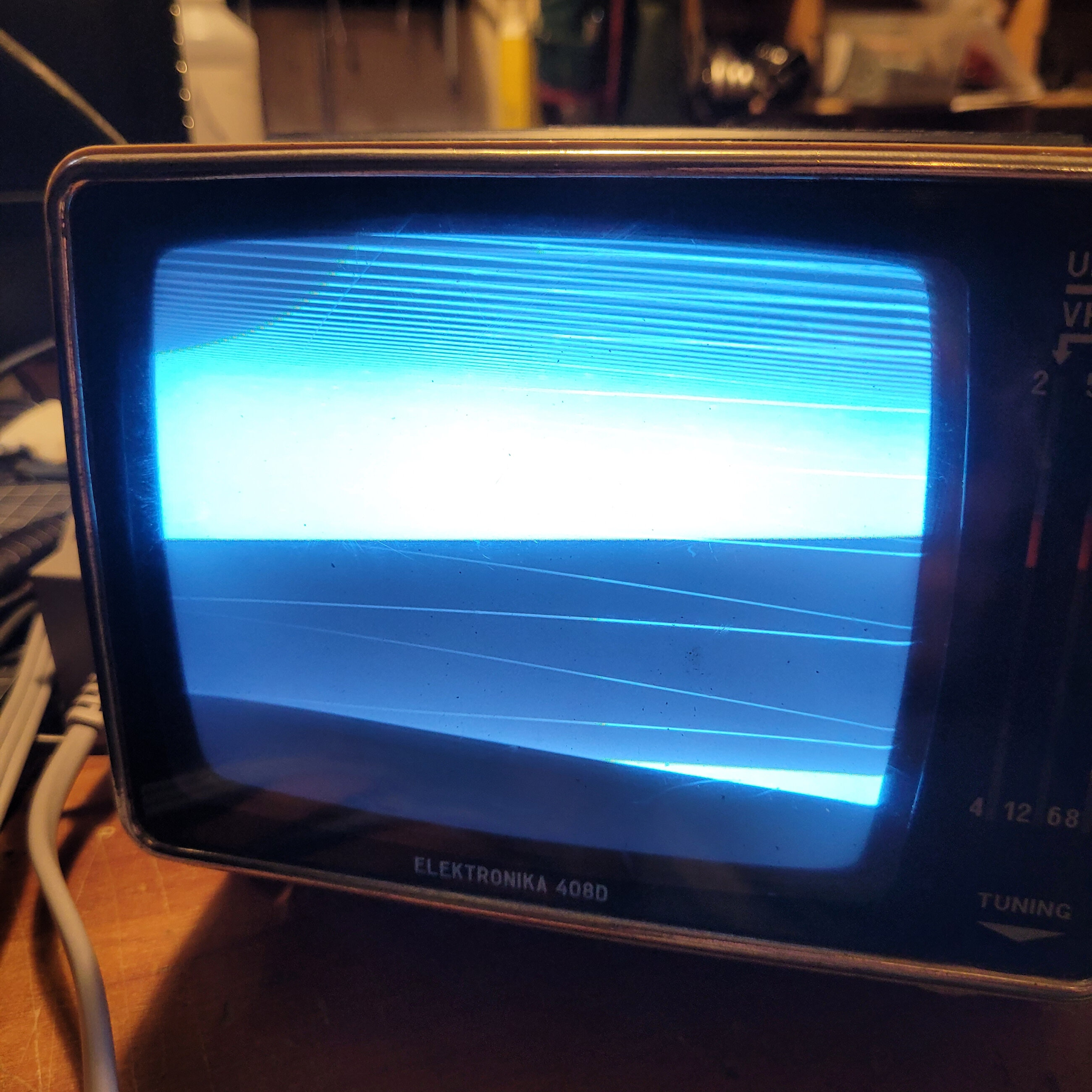

Bon ben du coup l’alimentation est défectueuse
Il y a 8v qui sortent de la bobine, mais après, plus rien ne sort de la fiche qui relie l’alimentation à la tv.
Le condo, les diodes ou autre chose. Mais là ça commence à depasser mes compétences.
Je voudrais remplacer l’alimentation mais je n’arrive pas trouver la tension d’origine délivrée.
Bonsoir, c’est un peu vague comme description, il y a des retours lignes, manque d’amplitude vertical et sans doute aussi une linéarité vertical pas bonne… Je possède exactement le même mais pas encore mis le nez dedans. Effectivement si vous n’avez pas de compétences il vaut mieux le confier à une personne expérimenter :wink:
