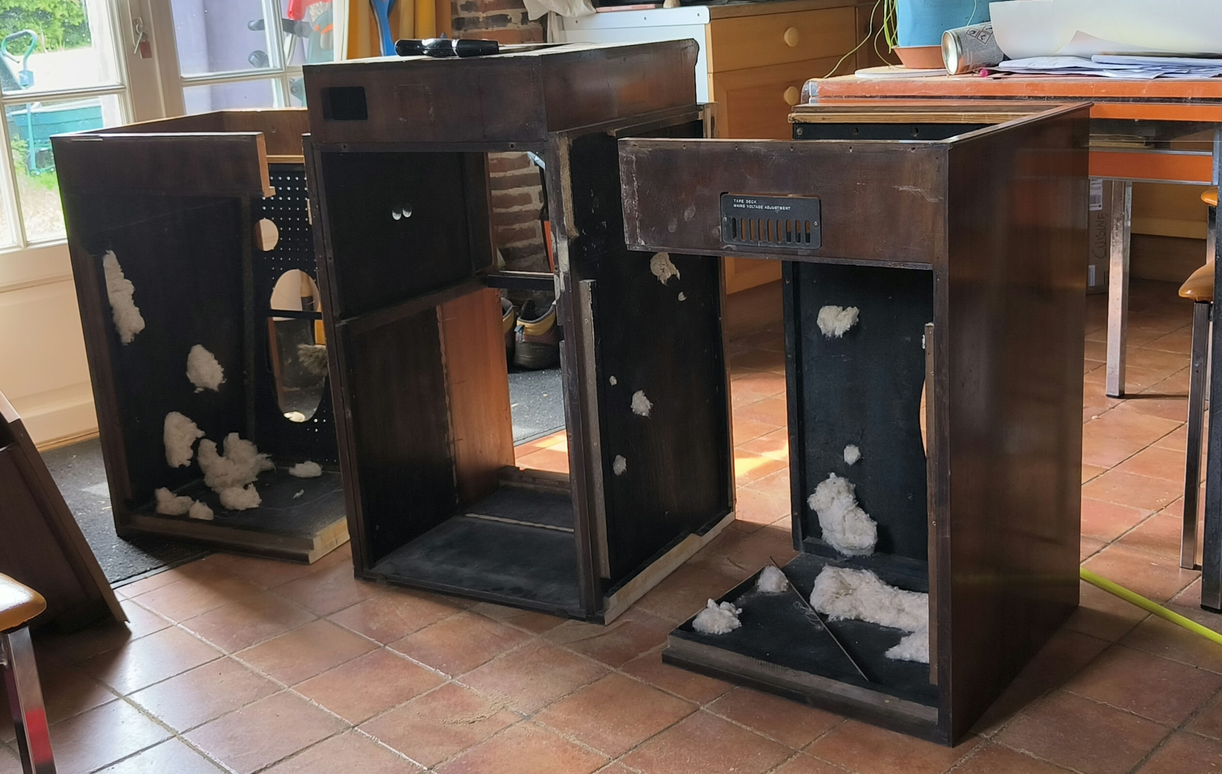

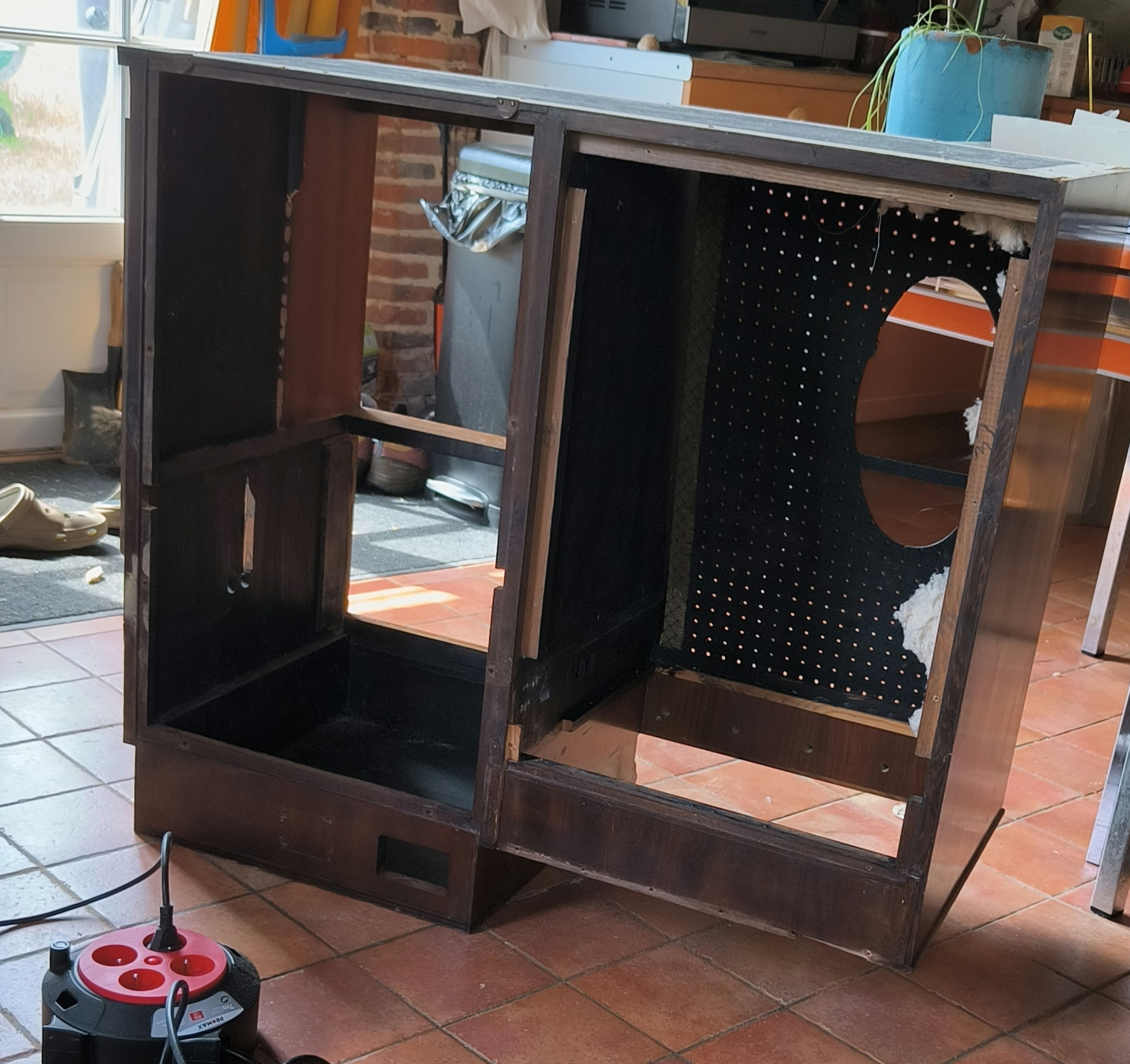

J’ai sectionné le meuble ! L’idée est de garder la partie centrale où était l’électronique. Garder la fonction de porte pour le pré-ampli-tuner et le tiroir basculant censé accueillir vinyles et documents. On s’amuse comme on peut !
En parallèle je suis en train de fabriquer des enceintes originales pour recycler les très beaux HPs EMI
(A suivre…)
