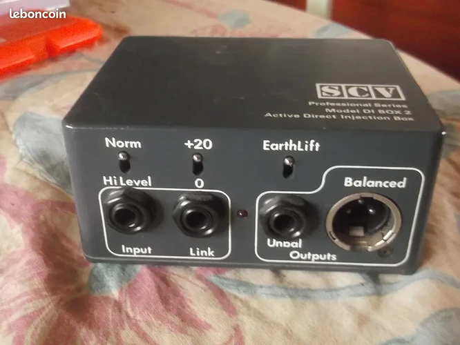

vocation de cette alim:
amimenter les préamplis des micros à condensateurs ou les DI box actives comme la SCV décrite dans les derniers postes de ce fil
un exemple chez un marchand de sono

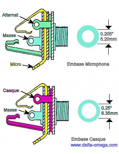

Il faut que je trouve la prise jack châssis PJ-068. L’autre j’ai déjà.

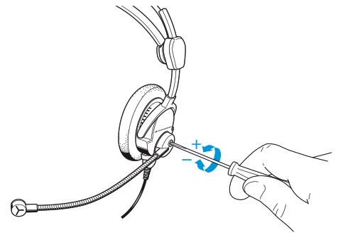

le micro est un electret, ou un dynamique, on s’en fout, mais surtout, il y a un ampli à transistors intégré dans le casque, qui fait que le micro, alimenté entre 8 et 16V, sort 400 mV dans 150 ohms, et c’est énorme pour le casque mentionné (voir le tableau joint)… Parfois il y a un petit trou dans le casque, qui permet avec un tournevis fin d’accéder au réglage de niveau de sortie du micro (gain de l’ampli interne).
C’est donc faisable : une alim 12V, une résistance de 150 ohms série, et un condensateur pour sortir la BF micro. Peut être un atténuateur puisque 400 mV c’est beaucoup…
