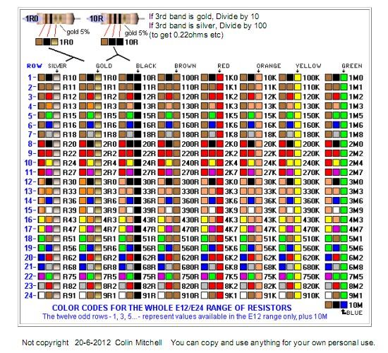

      Et pour ceux qui ne sont pas daltoniens un petit tableau bien pratique:
code-couleur
