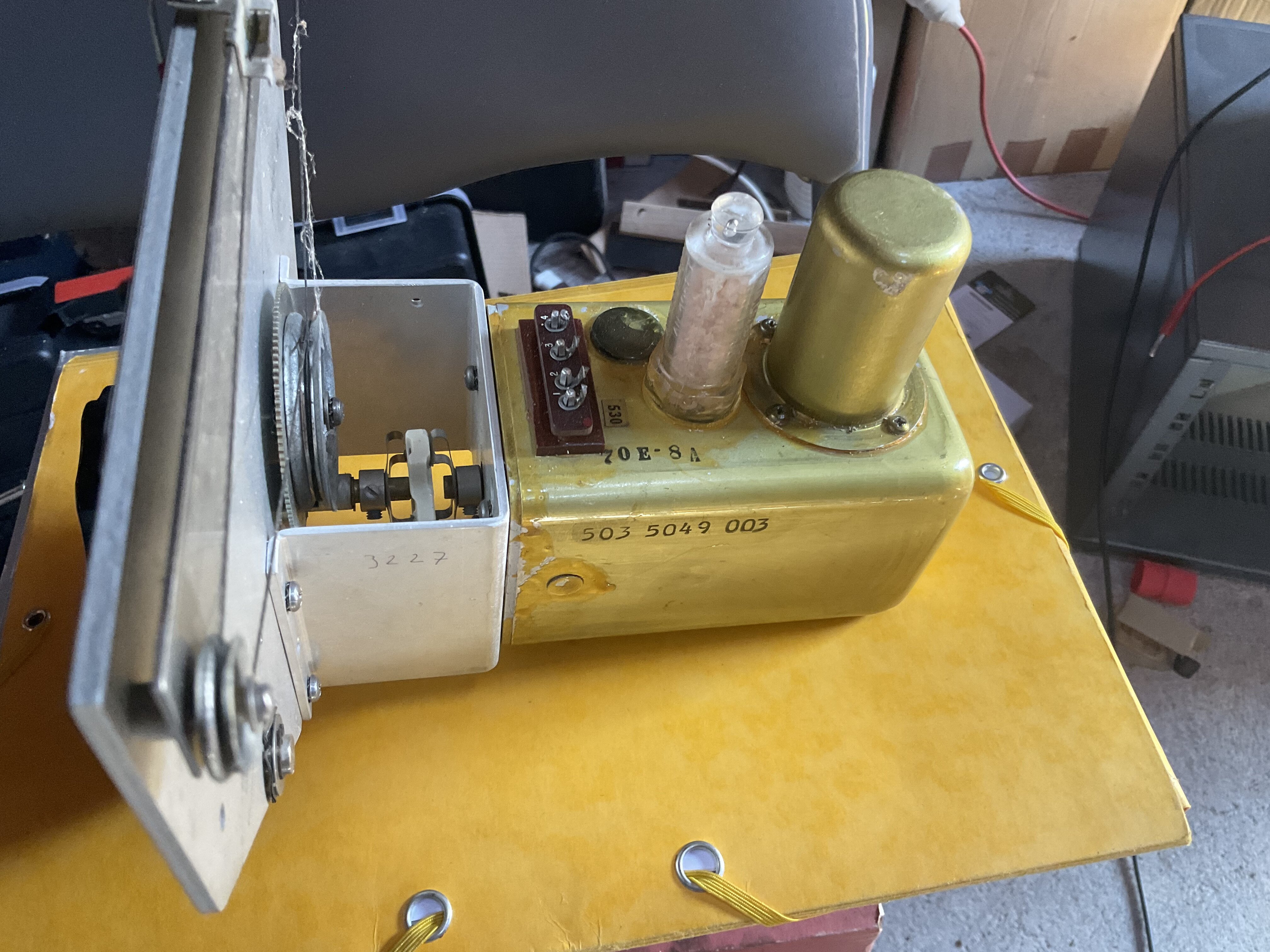

J’ai récupéré 2 vfo Collins neufs.
L’un équipé d’un cadran démultiplié avec bandes amateurs
L’autre sous sachet plastique.
Le 2ème

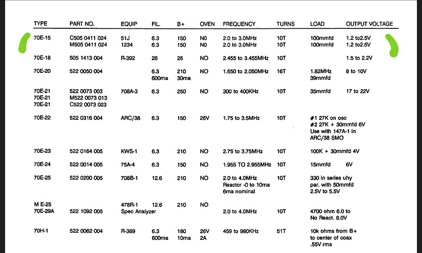

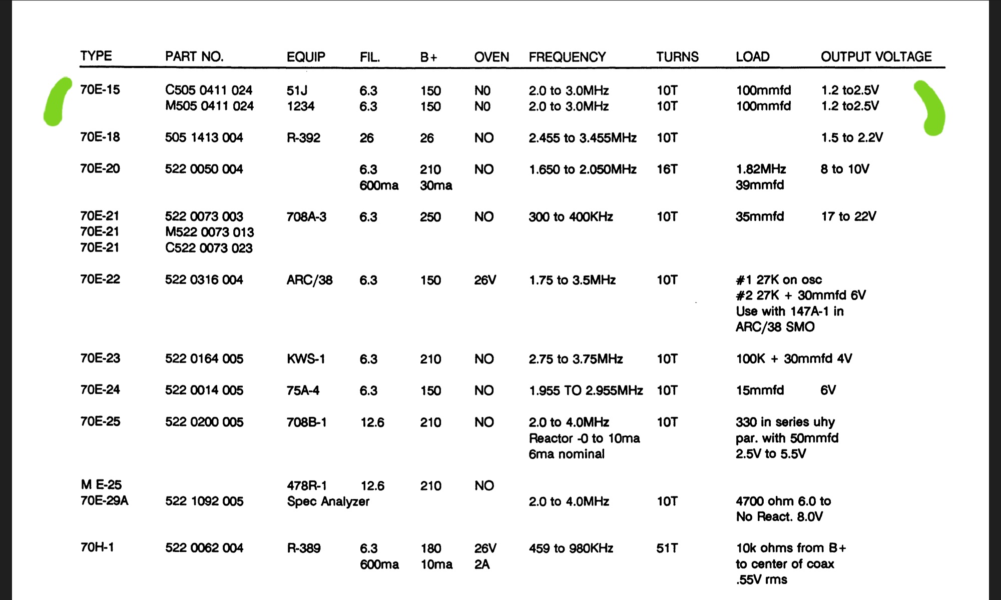

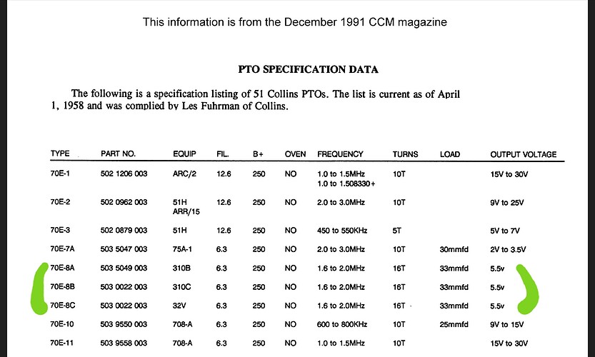

Bonjour, PTO Collins, sur ces matériels :
PTO_Specification_Data-1.pdf (184,7 Ko)
https://collinsradio.org/cca-collins-historical-archives/the-equipment-of-collins-radio/the-black-boxes/1688-2/
https://collinsradio.org/cca-collins-historical-archives/the-equipment-of-collins-radio/the-black-boxes/32v-23/
https://collinsradio.org/cca-collins-historical-archives/the-equipment-of-collins-radio/the-black-boxes/51j-1234/
Cdlt, Eric
Le 70E8 est une pièce de musée, avec une 6SJ7, il a équipé les émetteurs AM /CW type 32 V1-2-3 et pas mal d’exciters d’époque il a l’air dans un super état
Le 70E15 équipait les récepteurs 51J , fabriqués par dizaines de milliers on en trouve pas mal comme pièces de rechange

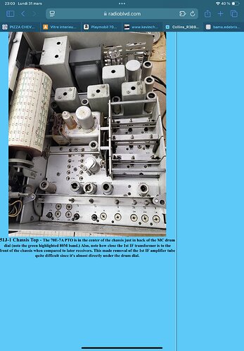

j’ai trouvé une photo du 51J1 où l’on voit cet ancien pto avec le dessicant.
Olivier
