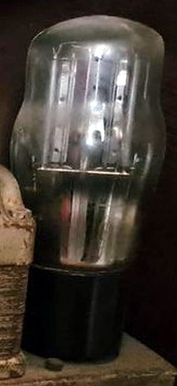

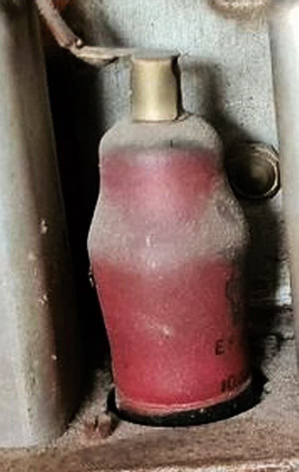

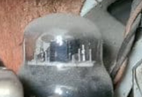

me manque la réf de 2 lampes , la finale et la valve . A ton avis ? c’est du classique :wink:
quand j’ aurai ces réf , je fais la fiche ! :grinning:
La valve semble une octale ainsi que la finale BF
apres recherche d’aspect 6F6G et 5Y3
@radiolo
la finale BF , on ne voit pas le culot , donc on ne peut pas deviner : peut être EL3 si on suppose EBF2, ça peut pas normalement être une EBL1 :thinking:
si c’ est une 6F6 , c’ est mai 1935
et avec ces lampes , c’est donc plus en 1934 comme le " petit miracle " est donné … car EF9 à partir d’ avril 1938 …
or " petit miracle " et " unique miracle " ont la même caisse et sont sur la même affiche :thinking:
l’EL3 n’a pas du tout ce sommet
et un truc etrange
celui de la fiche que Tonnelier a depanné a un chassis riveté et un jeu de tubes homogene
et celui de en vente a un chassis vissé et un jeu de tube heterogene
octal et européen
celui en vente : jeu de lampes revisité mi ou fin des années 1930 ou après fin de la guerre ,?
s’il a été revisité en 1936 ou après , ça peut être aussi EK2 et EF6 :thinking:
peut etre un « kit » d’apres guerre avec ce qui restait dans les tiroirs ?
