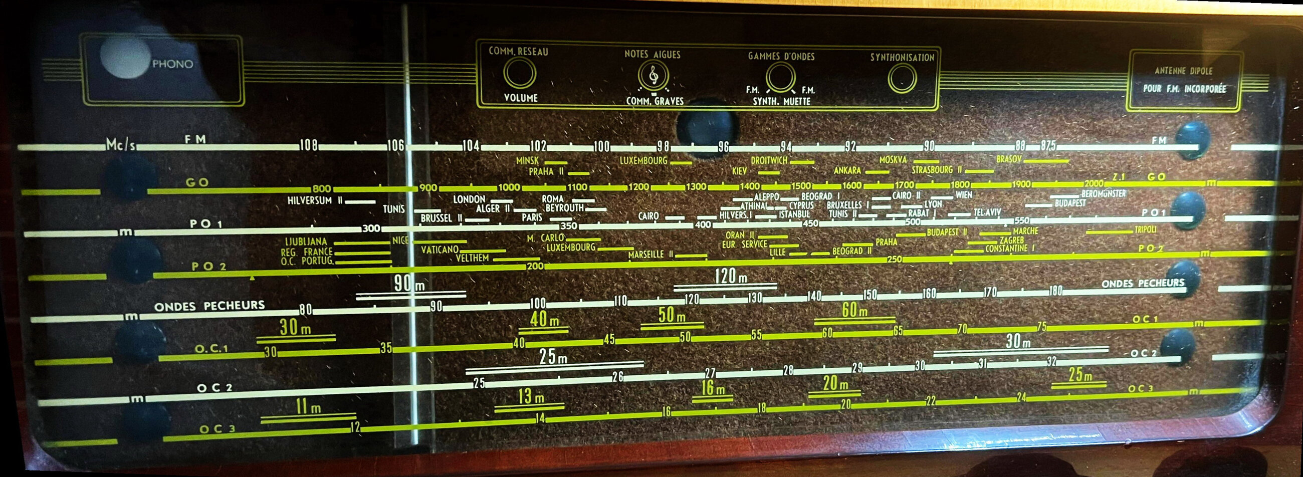

Superbe meuble philips datant de 1954 à Neuily /Seine
https://www.leboncoin.fr/ad/collection/2926528139
8 gammes d’ ondes , dont PO1 et PO2 , 3 gammes OC + gamme Chalutiers .
15 lampes ! 2HPs
J’ai complété la fiche

En plus , Il a la FM de 87.5 à 108MHz , contrairement à l’usage à l’ époque .

OK, j’avais mal vu la sérigraphie en haut à droite :roll_eyes:

En 1954, il n’y avait pas encore vraiment de spécifications en Europe pour la gamme FM, c’est sans doute pour ça qu’il est aligné sur la norme US où la FM était déjà très courante.
J’aime bien l’appellation « ondes pêcheurs » pour la bande chalutiers, sans doute traduite directement du hollandais. :wink:
A noter aussi la gamme GO qui démarre à 800 m (avec Strasbourg II à la place d’Allouis).
Et les OC qui vont jusqu’à 11 m (>27 MHz). Couverture de 0,5 à 27 MHz sans trou !
C’était vraiment un récepteur exceptionnel !

Cela doit être le même châssis que le FX824A
Couverture exacte des bandes sur la doc
ce que dit rmorg :
Voir aussi modèles FX824A /19 (Pays-Bas) et FX824A /96 (Norelco, USA).

@claude_du_27 salut Claude , j’ai ce beau meuble depuis peu, le FX 824 A pour 50€ j’ai fait l’effort de lui " trouver une maison d’accueil " :rofl:
Il a en effet la FM

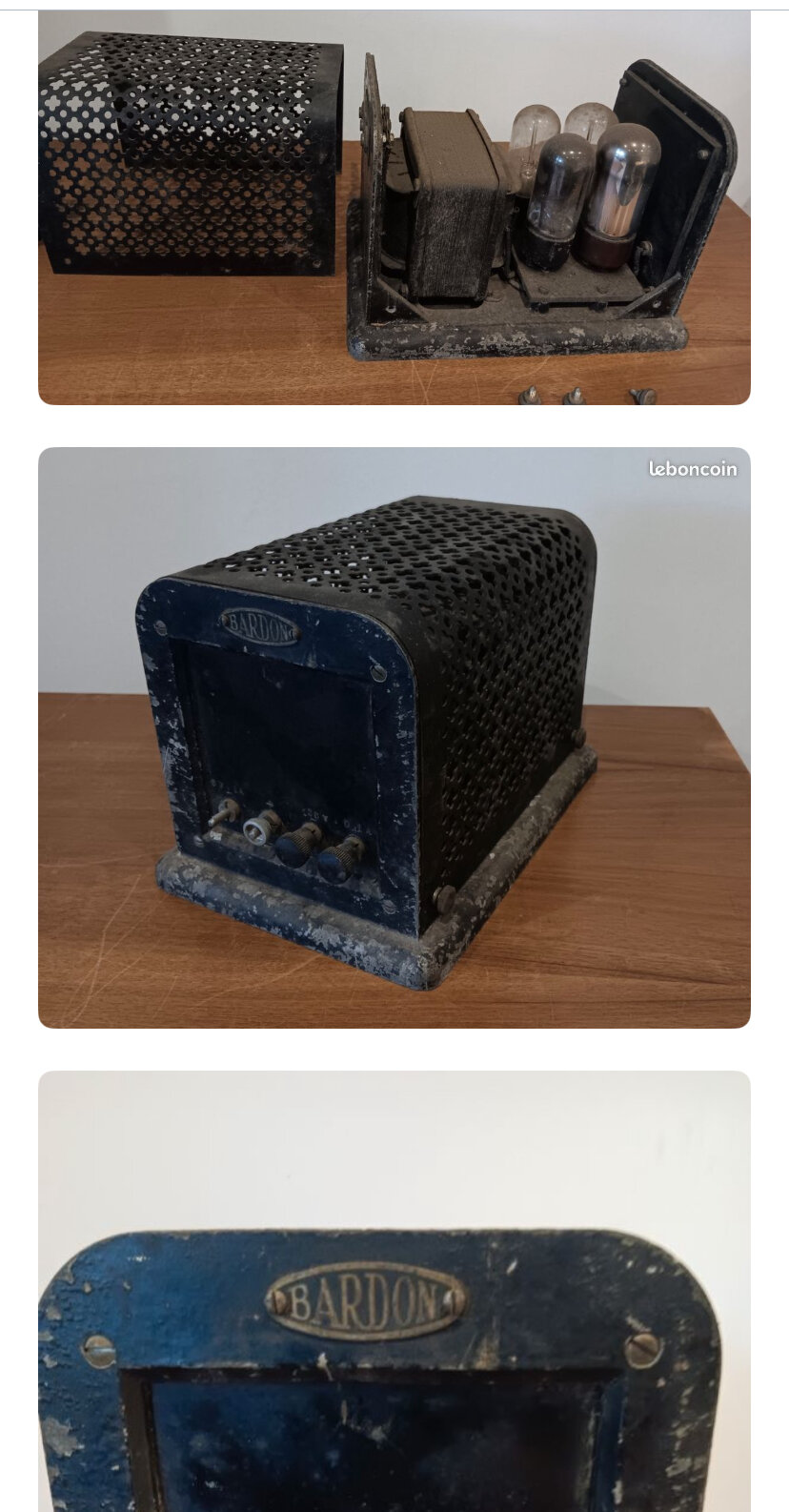

Redresseur ou régulateur?
https://www.leboncoin.fr/ad/collection/2933395674
