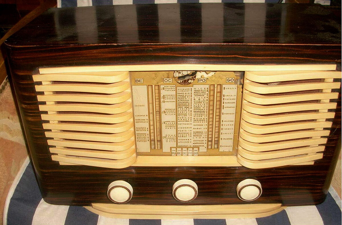

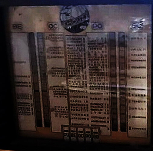

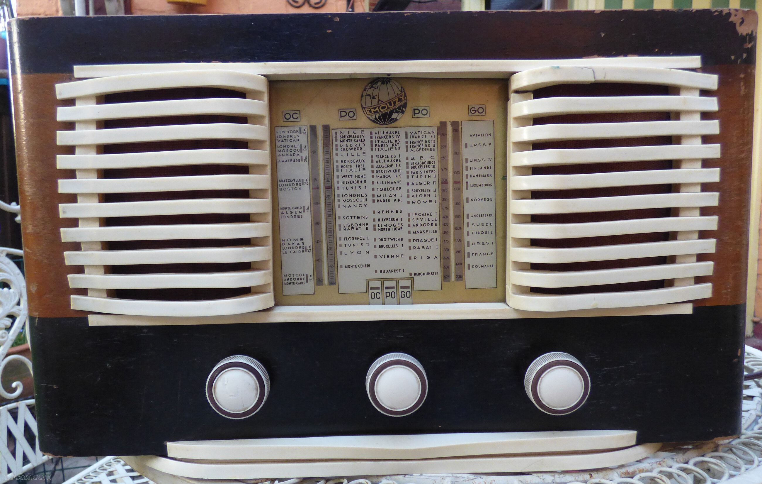

Modèle du LBC plus intéressant que le 514 et qui doit être plus rare puisqu’on n’a pas de photos au GL (le bouton milieu ne doit pas être d’origine)

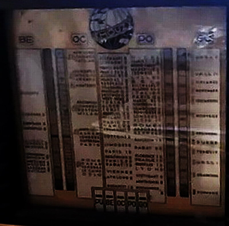

Il doit s’agir du modèle 514 GE. Avec BE et indicateur PU sur cadran :hugs:
Lemouzy - 514 BE radio
Cadran 514 GE 5 indicateurs PU-BE-OC-PO-GO
Cadran 514 3 indicateurs OC-PO-GO

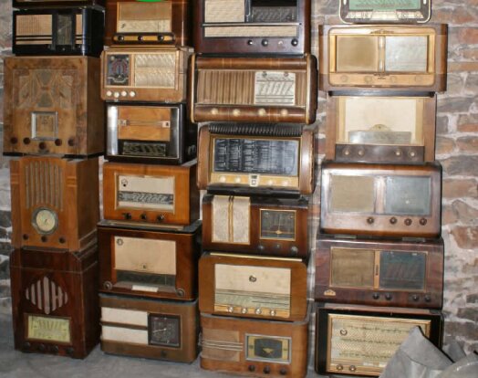

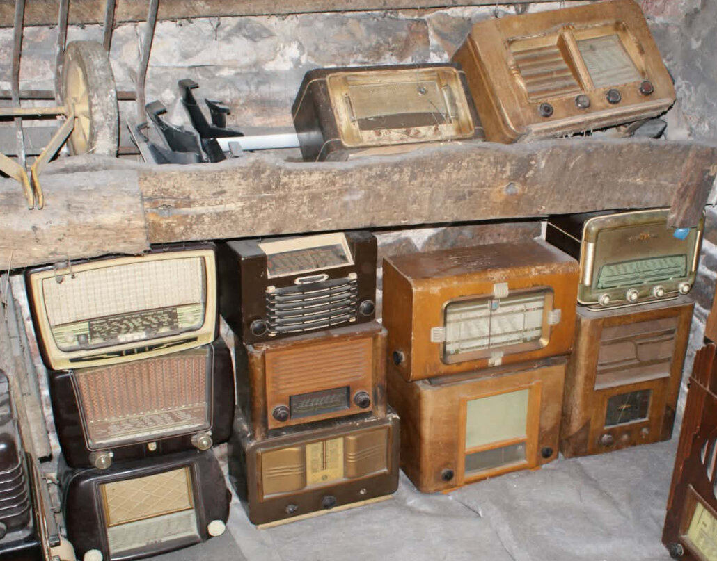

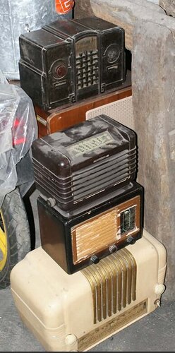

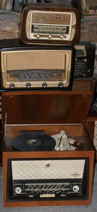

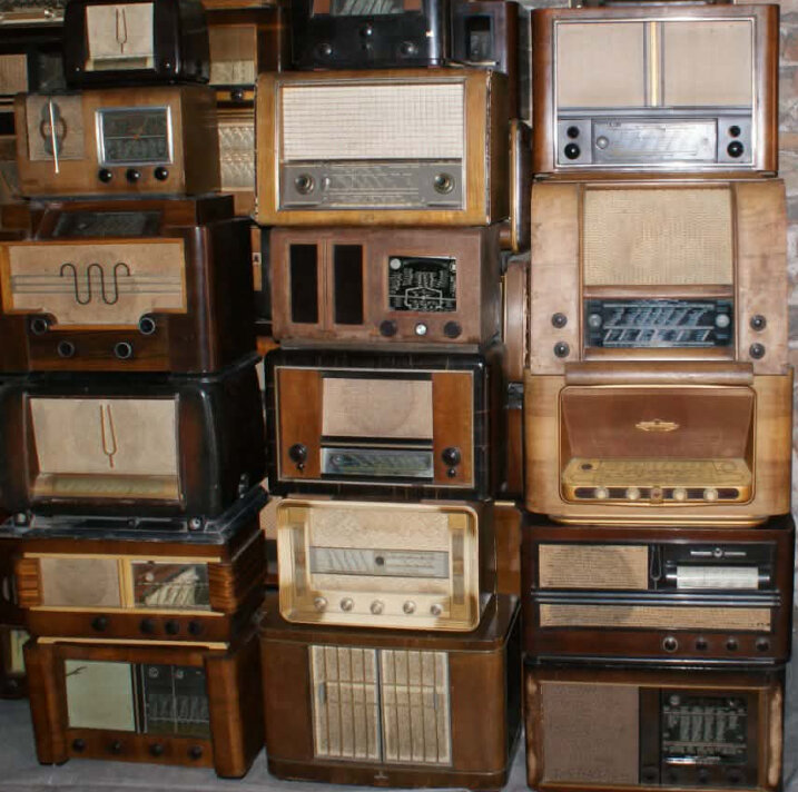

je vais faire une visite chez quelqu’un ce soir mais je n’y connais pas grand chose…
Il a 70 postes environs mais je n’ai la place que pour en stocker une 15aine (ce qui va me donner 2-3 ans de bricolage ah ah ).
y(a-t-il des postes TRES intéressants (histoire/rareté) dans ces lots :

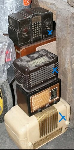

Je t’en ai coché quelques-uns qui ont de l’intérêt, à toi de voir après sur place si d’autres t’intéressent. Tout dépend aussi des prix demandés.
hello,
pour un débutant évitez les “Philips”:
beaux appareils, mais difficiles a réparer!
Très bon choix
Au moins 2 « Clarville » un P44 et lautre me souviens plus
@Gilles_MEZONNIAUD Bonjour,
Bon choix. J’y ajouterai le seul Radio-Phono qui doit être un DT LP 491 « Andorre »
Il semble en bon état si ce n’est qu’ il manquerait les 2 enjoliveurs des boutons
Un beau siemens schatulle avec ses portes, assez recherchée des collectionneurs ! Deuxième photo tout en bas.
Alors… j’ai récupéré le siemens et pas mal de ceux que vous avez dit. Mais malheureusement, je manquais de place.Dommage. je reprendrais des nouvelles dans 2 mois, quand personne d’autre ne sera venu et qu’il restera des trucs… je verrais où je peux stocker correctement… parce qu’en ce moment, j’ai pas grand chose où stocker. Le schatulle est magnifique et ouvre bien.

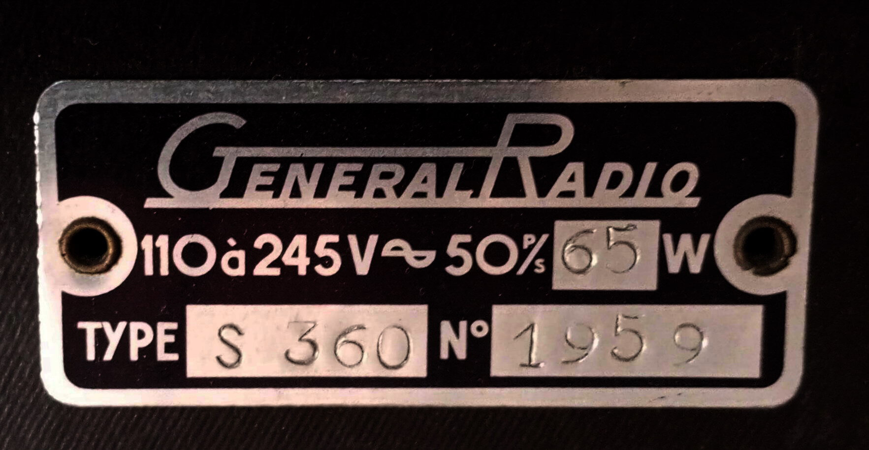

General Radio
le vendeur me le propose à 30 euros au lieu de 50 ! si ça intéresse quelqu’ un du côté de Monceau les mines :wink:
https://www.leboncoin.fr/ad/collection/3258860915
@claude_du_27 Bonsoir Claude,
Il restait à savoir si c’est un General Radio de Paris ou de Dijon.
La sérigraphie de la plaque n’étant pas répertoriée au GL.
Sur les modèles de Paris que l’on a au GL on ne voit pas de plaques signalétiques
Sur les modèles de Dijon on ne retrouve pas ce type de plaque.
Heureusement une doc publicitaire de 1958 fait apparaître ce design.
Général-Radio Publicité 1958
Le S du type 360 correspond à l’année de fabrication. Soit 1957
Rajouté en logo
Cela facilitera les recherches. :hugs:

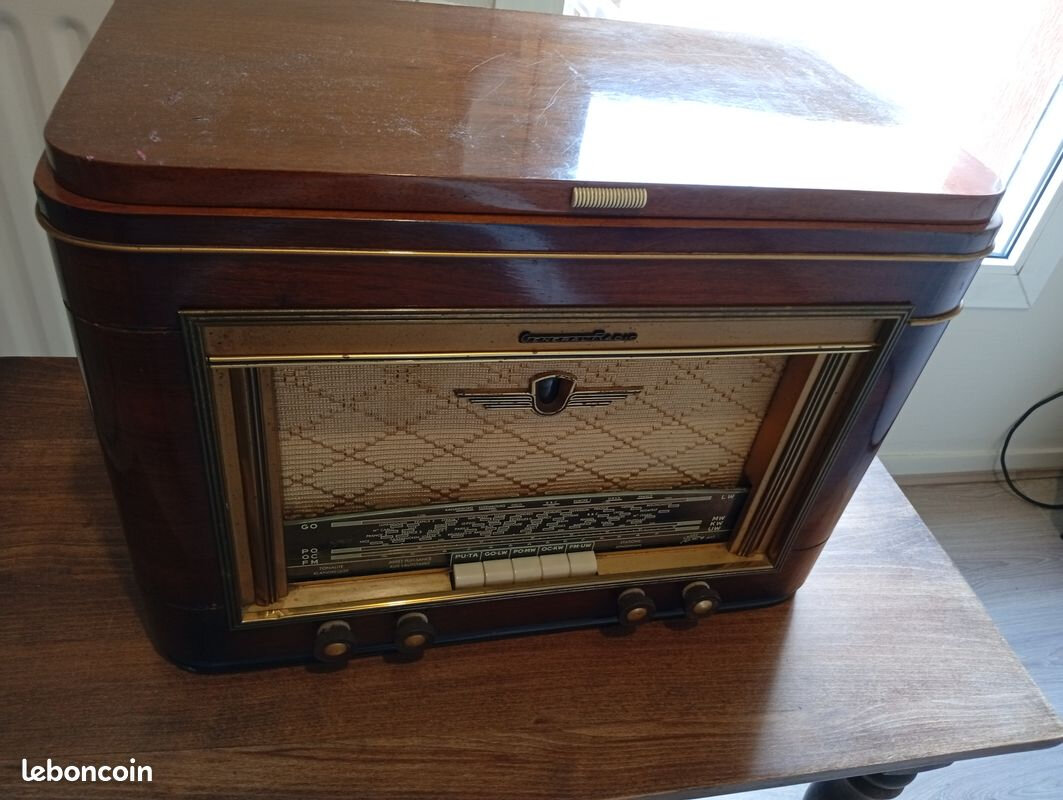

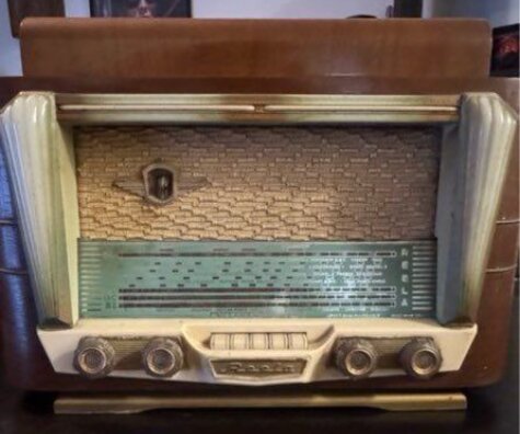

Vu un poste radio / platine disque REELA qui ne semble pas référencé dans le GL. La façade ressemble beaucoup au REELA 50 M qui n’a pas de platine disque et pas non plus les colonnes latérales.
https://www.leboncoin.fr/ad/collection/3264871258
Dans les photos de la fiche on voit un avec une sérigraphie… LE REGIONAL Type 50 M dont la fiche existe et n’a rien à voir avec ce modèle. En plus le carton est sous le châssis. Preuve de réemploi .
A cette époque REELA donnait des petits noms à ses modèles. A voir. :hugs:
Le modèle dit 50M du GL serait en fait un des modèles Ouragan 58 clavier version sans phono
Le modèle du LBC un Radio-Phono 59 d’après RM
Le nom du modèle devrait être sérigraphié sur le carton arrière. :hugs:

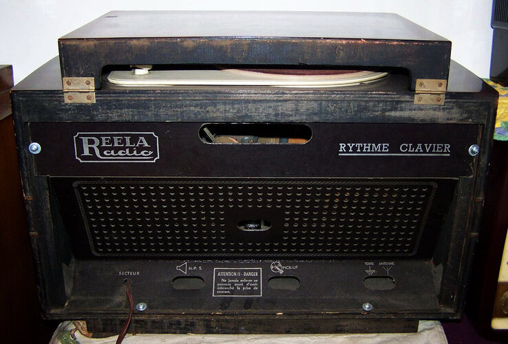

Et le Reela « Le regional 50M » qu’est ce qu’on en fait? :thinking:
Pour revenir sur le Reela.
Vu qu’il n’y a aucun marquage sur le carton arrière. On ne peut pas déterminer avec certitude si c’est un modèle Radio-Phono 59, un Rythme Clavier ou un RP clavier qui ont la même présentation. :hugs:
