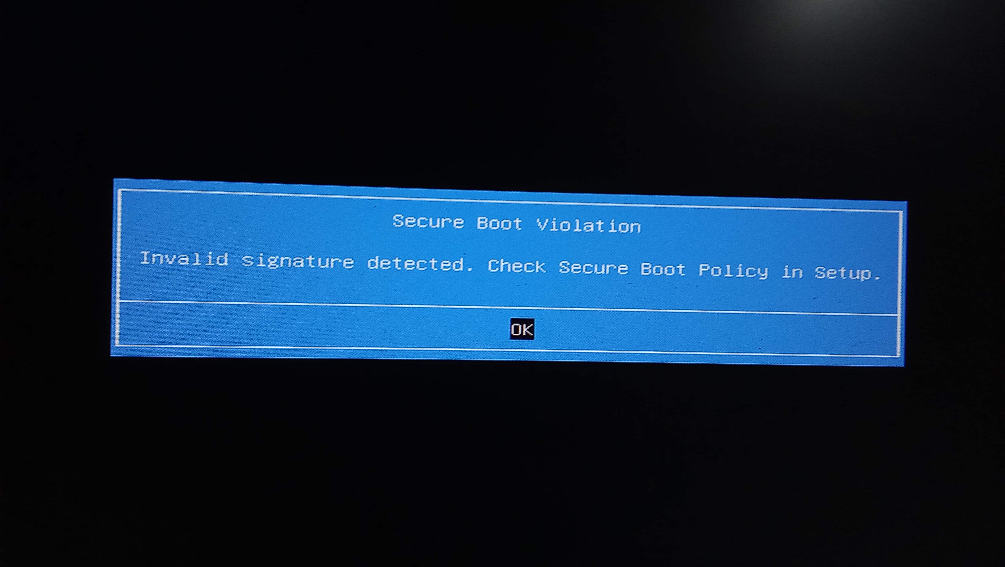

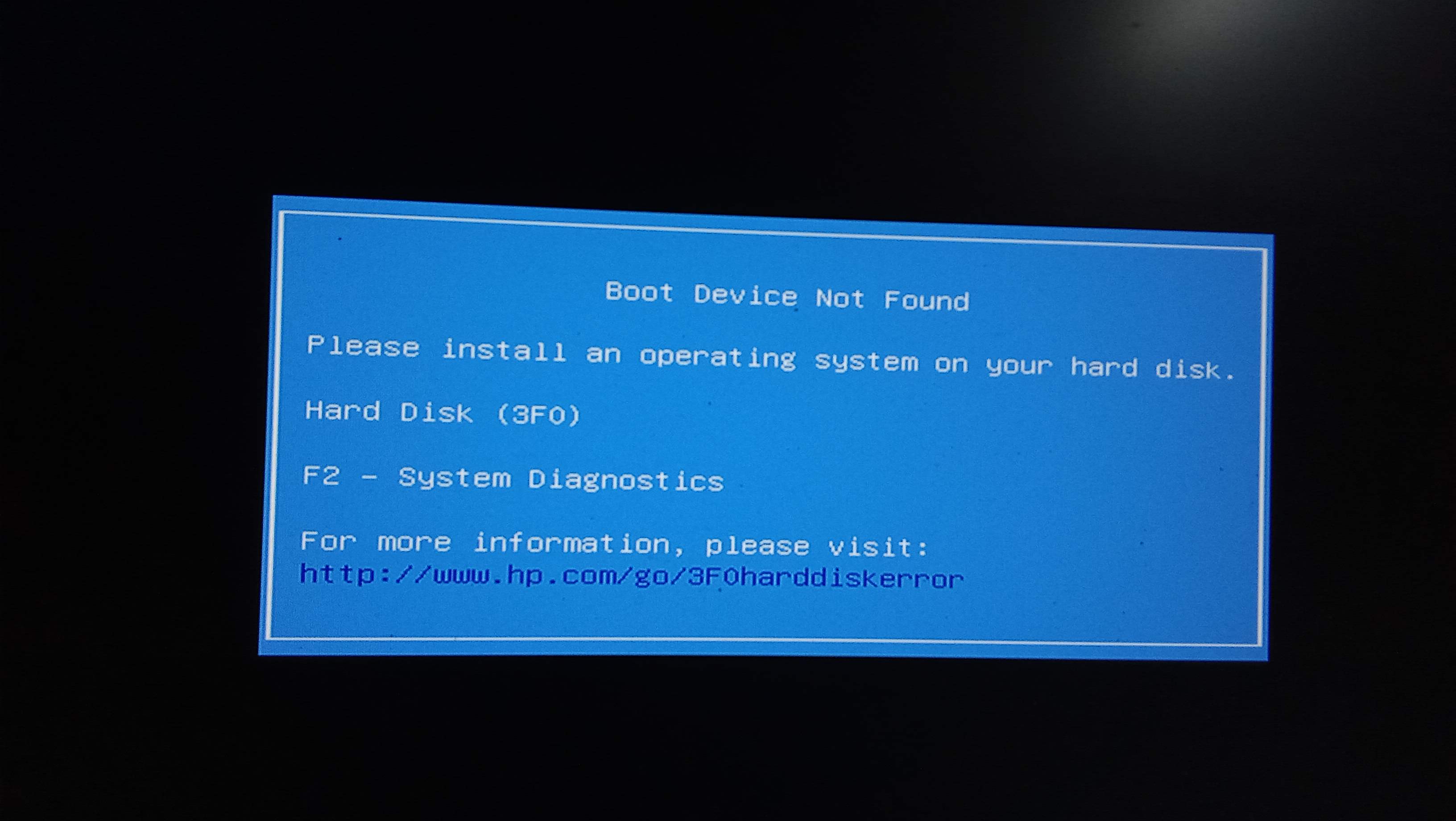

résultat en voulant l’allumer ce matin :

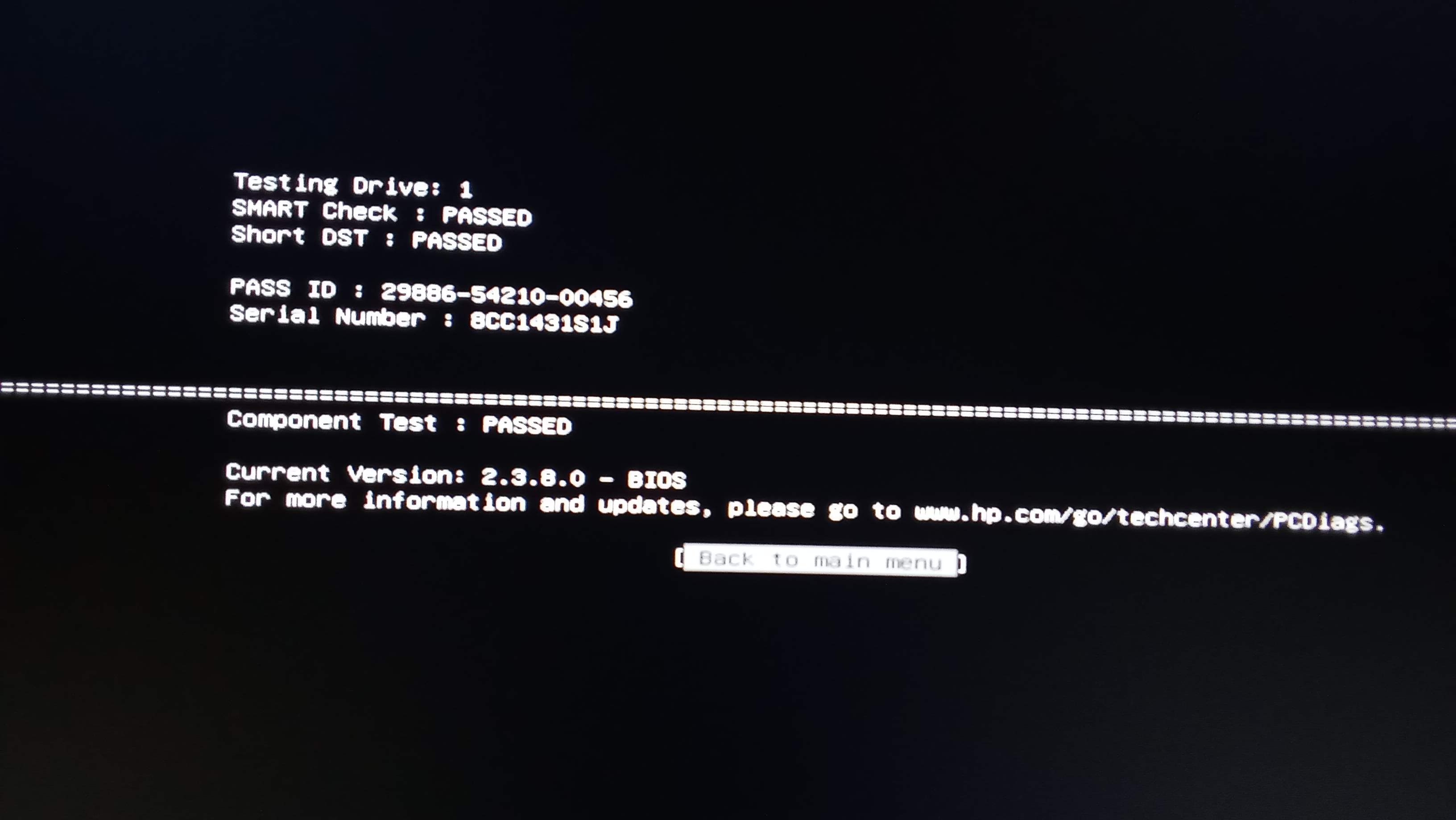

j’ai fait les tests ;
cpu, drive disk, memory, cm, et puis ensuite « exit » du menu des tests, réponse :

Secteur de boot corrompu. Sans soute pour la raison donnée par @marceljack.
Le disque ne semble pas abimé (SMART OK). Vous devez pouvoir récupérer les données importantes avec une clé de récupération (W10XPE ou Linux live).

Il y a certainement d’autre moyen de récupérer Win11 sans avoir besoin de Linux.
Il suffit d’aller voir du côté du bios.
Il y a des procédures sur le site de malekal chapitre " Restaurer les clés Secure Boot dans le BIOS/UEFI"
https://www.malekal.com/secure-boot-violation-invalid-signature-detected-check-secure-boot-policy-in-setup/

dans tous les cas, en dehors de panne hardware , on doit pouvoir acceder au bios avec un pc sans os ni meme de disque, bon j’ai réussi à démarrer et acceder au bios : date 01/01/2020, donc la pile cmos morte, bonne chance pour la remplacer dans un all-in-one, déjà dans un portable…il devrait etre obligatoire sur les pc d’avoir acces a la pile cmos par une trappe comme les telecommandes a cr2032.
j’ai désactivé le secure boot et save exit, et il a redémarré sur win11…
