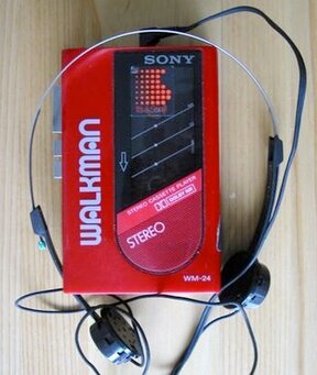

En parlant de coups de jus, sur la vielle tv noir/blanc remisée au grenier chez mes parents (je devais avoir 15ans) j’avais ajouté une prise casque…
Avec un casque comme ceci mais munis de mousses orange:
Je me suis pris une belle châtaigne au bout du doigt et au bout des oreilles en touchant le tube cathodique qui me semblait sale :mrgreen: :laughing:
