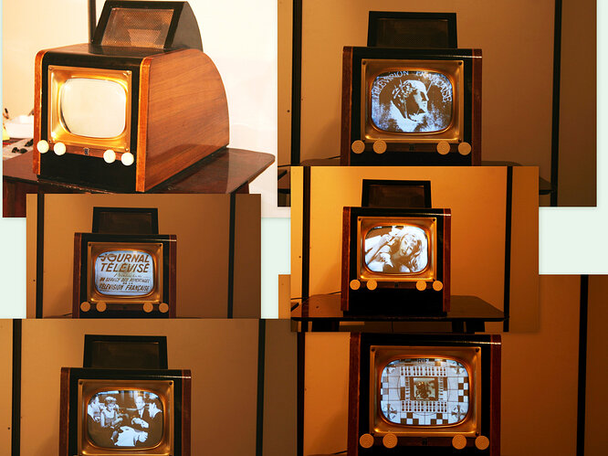

1949 Radiola RA-952 / Philips TF-390

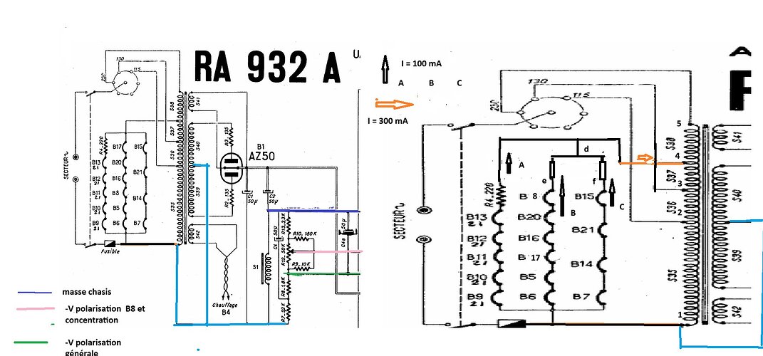

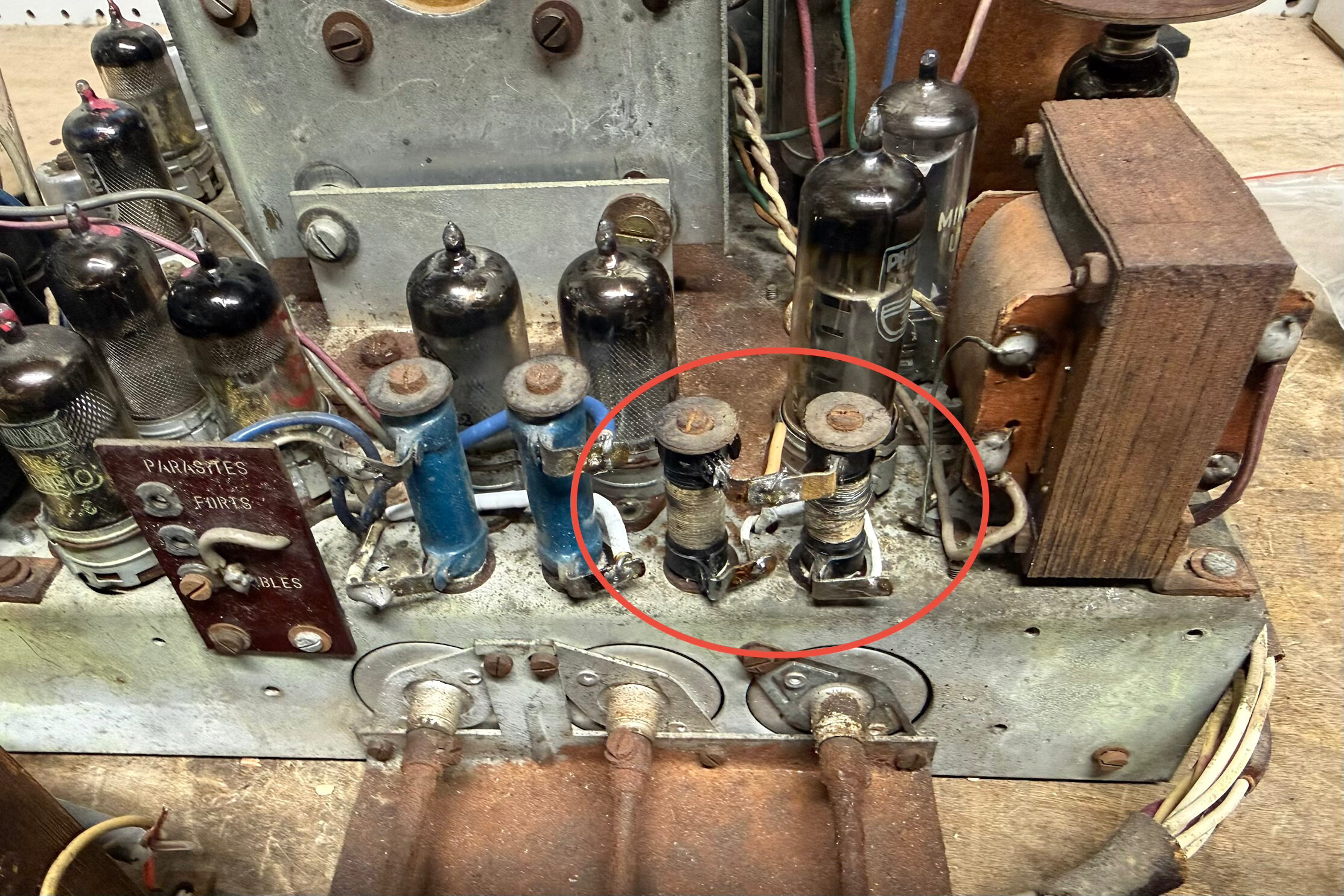

Bonjour. Merci pour les photos de ce téléviseur. Êtes-vous le propriétaire ? Si oui, connaissez-vous les valeurs de ces deux résistances ? Plus tôt dans cette discussion, un autre propriétaire de ce modèle a testé les deux résistances de son RA-952. Pourriez-vous faire de même et partager les valeurs ici ? Merci beaucoup. Bonne année à tous !

De nombreux collectionneurs de téléviseurs aux États-Unis publient des photos de ce modèle, mais nous disposons de très peu d’informations à son sujet. Ce téléviseur a-t-il été commercialisé ? Ou s’agissait-il simplement d’un prototype ? C’est un téléviseur vraiment unique et magnifique. Merci d’avoir partagé ces photos.
(Google translation)
Oui, ce téléviseur a été commercialisé en assez grand nombre et je me souviens que mes parents avaient envisagé de l’acheter mais il était trop cher …

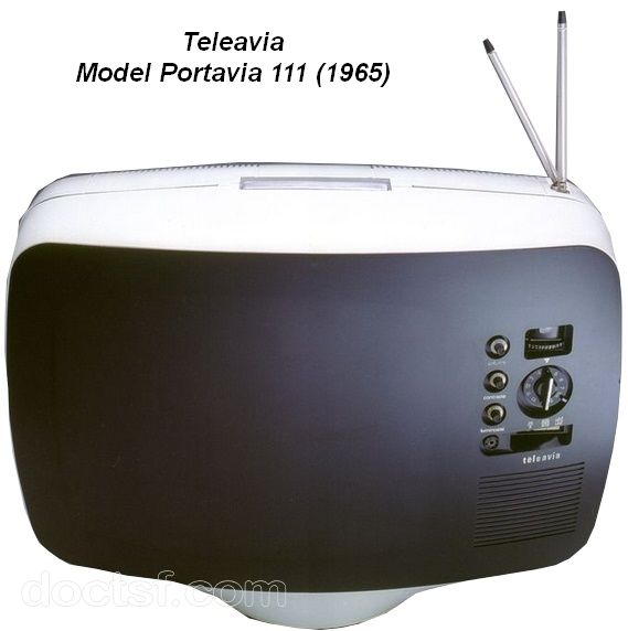

Téléavia était spécialiste des esthétiques originales et très modernes, il a récidivé quelques années plus tard (1963 ou 65) avec un TV portable très esthétique, le Portavia 111

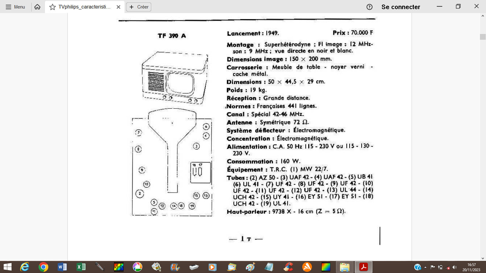

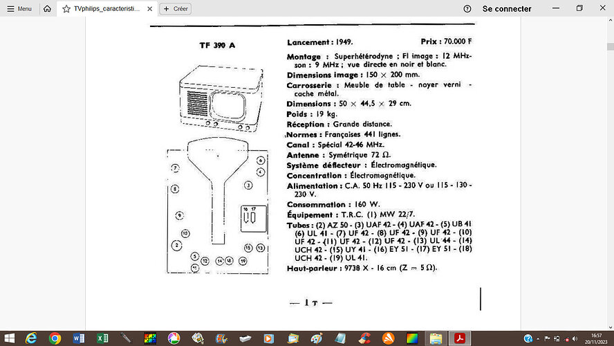

Le téléviseur TF390 ou Ra-932 à été lancé en 1949 sous les normes Française : 441 lignes.

vous ne pouvez pas effectivement retrouver les résistances bobinées elle ne figurent pas sur le schéma du RA932 A schéma que vous avez également sur votre établi .
j’ai repris à gauche le schéma d’origine et à droite j’ai inclu les résistances
j’ai changé l’ordre des lampes pour respecter fil allant vers 1 donc filaments des UL 41
sur la doc post 2 la liste des résistance commance par R2
la valeur de ces résistances comme présentent sur le tv de @Jeanmonod_Henri-Louis et tout à fait correct
(cela fait une chute de tension de 9 V en moyenne par branche e et f )
branchement pareil sur les deux tv bien que différemment raccordé
Bonne année et un immense merci ! Cette explication et cette photo sont formidables. Je commençais à désespérer de ne pas trouver les résistances sur la documentation d’origine. Merci pour ces explications. Le câblage de mon téléviseur est configuré de telle sorte qu’un seul fil alimente les deux résistances, puis chaque résistance alimente une lampe UL41, et enfin les filaments des autres tubes. Je peux maintenant remplacer ces résistances en toute confiance grâce aux valeurs fournies par @Jeanmonod_Henri-Louis. Merci à tous !
