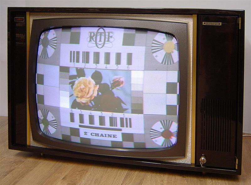

3 TVC4 PHILIPS
F22K945.
Je suis le premier de la série des TVC4, je suis né en septembre 1969.
Ebénisterie luxueuse avec porte fermant à clé.
Nouveau tube image couleur de 56 cm extra plat et rectangulaire.
Tube image A56 120X
Nouveau châssis partiellement transistorisé-consommation réduite.
70 transistors,6 tubes, et 70 diodes semi-conducteurs
Téléviseur bi-standard.819-625 lignes N/B et couleur SECAM 3B
F22K945/72, chroma 3 IC
Clavier mécanique 6 touches
Poids : 40 kg.
F26K048.
Nouveau tube image couleur de 63 cm extra plat et rectangulaire.
Tube image A63 120X.
70 transistors, 6 tubes, et 70 diodes semi-conducteurs
Téléviseur bi-standard.819-625 lignes N/B et couleur SECAM 3B.
F26K048 chroma transistorisée.
Poids : 50 kg
F26k149 console couleur
F26K149/32 chroma 3 IC
Clavier 6 touches HF et FI à varicap
Poids : 60 kg
Voici donc mes 3 TV 4 en état de fonctionnement, heureusement que j’ai la doc et mon ancien cahier de dépannage.

Ah!! petites question, ces TVC4 étaient tous en pannes ?
Effectivement ces trois téléviseurs TVC4 étaient en panne et dormaient depuis 40 ans dans le grenier recouvert d’une couverture.
Ce n’est pas facile j’ai eu pas mal de problèmes ( transfo THT, diodes, résistances coupées, condensateurs en cc, lampes Hs etc.
J’ai noté toutes ces pannes dans mon cahier de dépannage ‘’pour la prochaine fois’’.
Je suis à votre disposition pour d’autres renseignements.
Cordialement.
Joël Poulain.

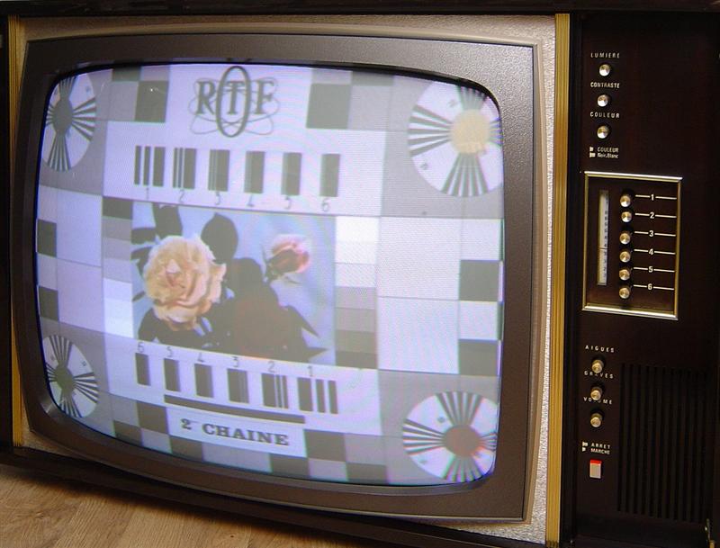

A la vue de vos photos les tubes sont de 66cm et pas 63cm (références commençant par F26) même si des modèles 63cm reconnaissables par leur bords plus arrondis ont existé au début de la production (qui devaient avoir des références commençant par F25 suivant l’habitude Philips).
Fred.
Bien vu, voici la fiche produit (réservé aux distributeurs PHILIPS ) du F 25K947 équipé d’un tube A63 120x comme sur le 26 ?
Cordialement
Joël
J’ai exactement l’équivalent en Radiola qui porte la référence RA65K749/01, le tube est effectivement un A63-120X.
Ce tube succède le A63-11X qui équipait le TVC3, d’ailleurs ces TVC4 63cm ressemblent beaucoup aux TVC3 quand la porte est fermée, j’aime beaucoup leur forme.
Entre le F25K947 et le F26K048 les présentations restent très similaires, la forme des tubes différencie les présentations.
Avec votre document on sait assez précisément quand le modèle est sorti.
La version console à la même époque était le F25K949 ou RA65K949 chez Radiola.
Il me semble que le tube A66-120X a remplacé le A63 à peu près un an plus tard. Auriez-vous un document similaire et daté sur le premier modèle 66cm sorti ?
Fred.

Ces TV ont été vendues aussi par Grundig, Si je ne me trompe pas en 1969, j’avais une revue de cette époque.
Amicalement
Je possède le GRUNDIG T1100, son tube image est un A63-120X et sa présentation diffère quelque peu.
À noter qu’il n’est pas équipé de la touche d’accord par ligne magique contrairement à tous les autres PHILIPS.

J’ai aussi ce document très intéressant. En l’observant bien, j’en ai conclu qu’ils se sont trompés en tapant les numéros des modèles car il n’y a que des « 26 », même pour le châssis de base (encadré) qui devrait être le 22K945 (comme en haut de la feuille) et non 26k945 qui n’a jamais existé.
De toutes façons, pour l’année c’est pas compliqué chez Philips, le premier chiffre du deuxième groupe de nombre correspond à l’année de sortie du modèle, le second au châssis (à partir du TVC4). Chez Radiola c’est simplement inversé, c’est le dernier chiffre qui donne l’année et la diagonale est en cm : Philips 22K945 = Radiola 56K549.
Ce numéro donne l’année de sortie du modèle, ensuite, les mise à jour au fil des années sont identifiées par des extensions genre /01 ou /12 etc. Un modèle comme le 22K945 (le seul 56cm) est donc sorti en 69 et était toujours disponible en 75, d’autres sortis plus tard n’ont pas eu cette longévité.
