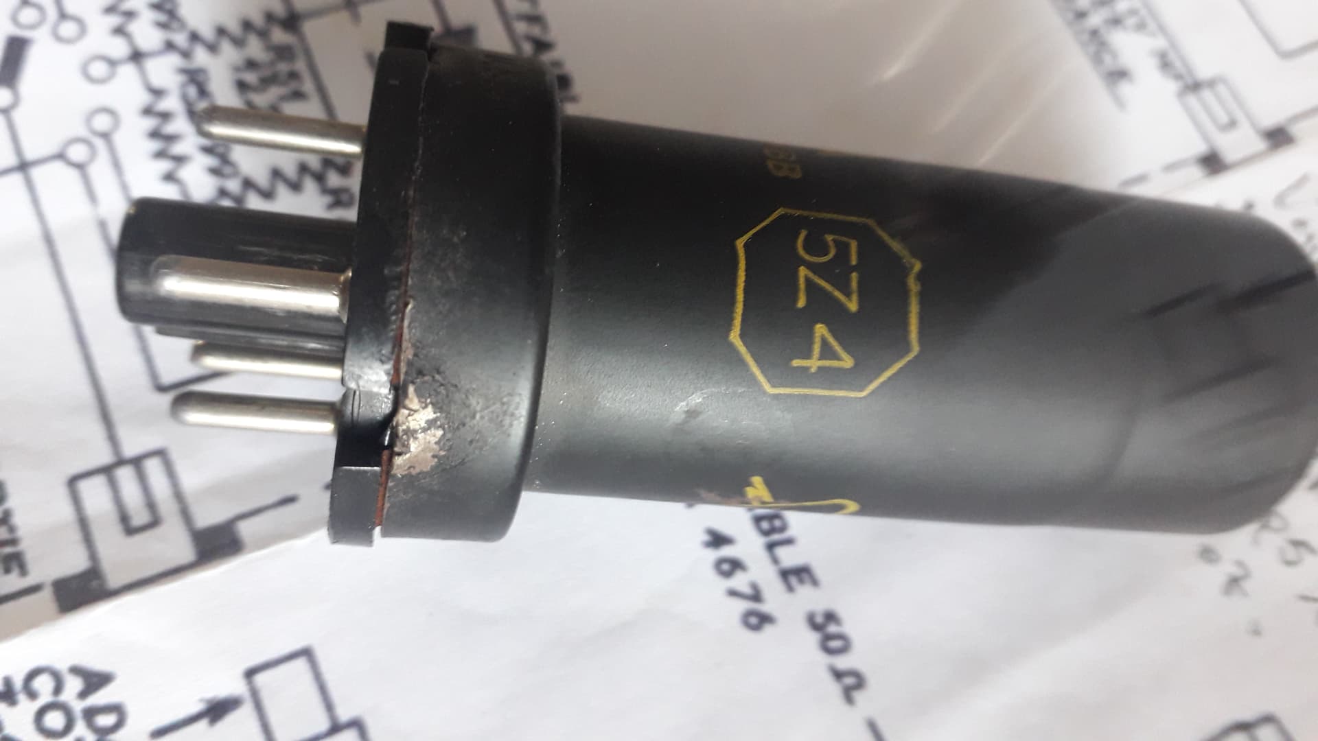

5Y3 ou 5Z4....?
Bonjour à tous…
La redresseuse de gene HF Ferisol 308 vient de me lâcher…
C’est une 5Z4 ,mais je n’ai pas en stock, j’ai fait l’essai avec une 5Y3…mais la 1ere est a chauffage indirect et la 5Y3 à chauffage direct…
Ça pose un problème…?
le seul soucis c’est que les valves a chauffage direct n’aiment pas les cc en sorties ; ça les détruit
rapidement ; le filament sert d’électrode de redressement ; voila c’est le seul inconvénient sinon vous pouvez la remplacer
oui, ces valves sont interchangeables, mais avec deux petits inconvénients pour la 5Y3G à chauffage direct
-Il apparait une brève surtension au démarrage avec celle a chauffage direct , qui « démarre » directement plein pot (ça peux présenter quelques risques si les condensateurs chimiques de filtrages sont sous dimensionnés )
-Le filament d’une valve a chauffage direct servant lui même de cathode, ces valves sont plus fragiles et supportent mal les surintensités ou cour-circuits (comme déjà dit)

En effet, la 5Y3 est a chauffage direct, de même que les 5Y5G, 5Y3GT, 5Y3WGT et 5Y3GA. Mais les 5Y3GB, 5Y3WGTA, 5Y3WGTB sont à chauffage indirect. J’espère ne rien avoir mélangé.
Certes, mais ces capacités maximales doivent être considérées en liaison avec la résistance interne de la source, sinon elles ne donnent que peu de sens.

Ça fait 20 minutes que le gene est en chauffe et apparemment, tout se passe bien…
Je pense qu’il y a eu un CC dans 5Z4…j’avais 17 V de HT…! Par précaution, j’ai changé les 2 condos de filtre…

Damned…! mais alors, tout va bien,j’ai mis une GB…
Coup de chance,mais j’aurais dû regarder ailleurs que dans le Gaudillat…

Normal : La 5Z4 (fabrication U.S.) et la 5Y3GB (Fabrication française) ont exactement les mêmes caractéristiques.

Oui, c’est trompeur : 5Y3G ⇾ chauffage direct, 5Y3GB et 5Z4 ⇾ chauffage indirect.
