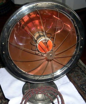

ancien radiateur calor
Du coup, l’ampli à 6C33 , en doublant les tubes, aura a peu près la même utilité que cet appareil …En hiver !
