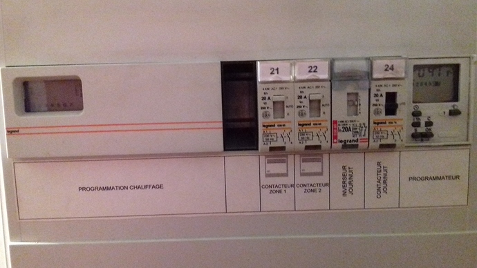

Les amis j’ai besoin d’aide :
Dans ma nouvelle maison il y a plein de bizarreries (en plus de moi
Après quelques jours volets clos dans mon bureau, j’ai trouvé pourquoi : le volet roulant était dérivé sur la prise du chauffage, elle-même programmée !
Je m’en suis aperçu en mesurant que les circuits dédiés au chauffage ne sortaient rien.
Il sont derrière l’équipement que je vous décris ici.
Le éléments 21, 22, 23, et peut-être aussi 24 ronflent comme des malades.
Comme si on s’était endormi sur le bouton de commande d’un télérupteur ou d’une minuterie.
Trouvés en mode auto, il ne sortaient rien. Je les ai mis en mode marche forcée. Déjà, j’ai du chauffage et je peux monter le volets roulants. Un bon début.
Mais après ?
Je crois que les 2 contacteurs permettent de lancer le chauffage pour un temps, depuis les pièces.
Mais le reste est du chinois.
Je ne comprends pas le distingo entre contacteur jour/nuit et inverseur jour/nuit. Je vais creuser avec google.
Et il y a deux programmateurs. Le gros de gauche est dédié au chauffage.
Je viens de trouver sa notice : www.forum-electricite.com/schemas/thermostat-programmable-legrand-03795.pdf
Mystère quant à celui de droite…
Il y a un cumulus. Il serait bien qu’il continue à chauffer uniquement la nuit…
D’après vous les spécialistes, sont-ce des équipements obsolètes, ou est-ce que ça vaut le coup de se creuser les méninges ?

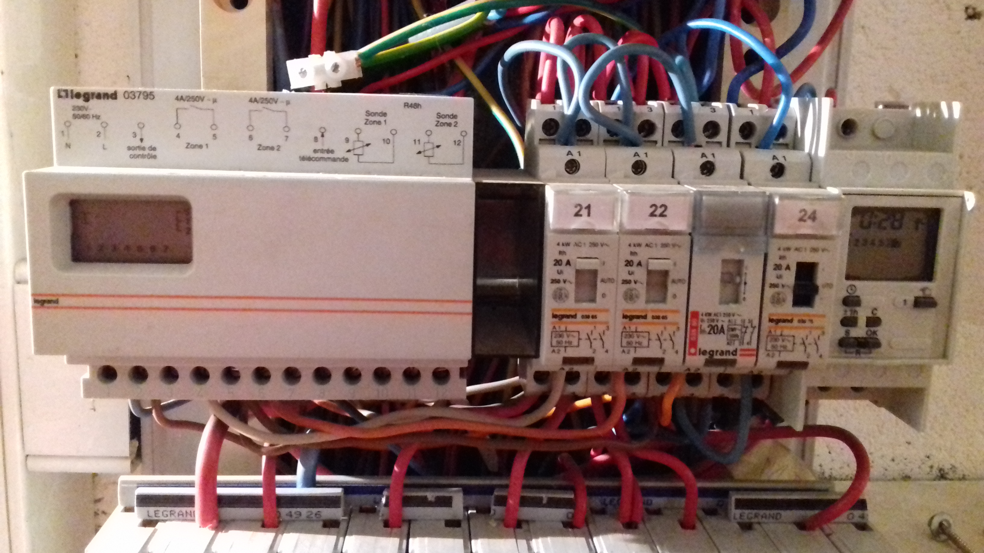

21 et 22 sont de simples relais commandes par une bobine , s’il ronflent fort c’est sans doute que la mecanique est usée et que la piece magnetique mobile ferme mal l’entrefer
ils ont une commande supplementaire manuelle qui permet de prendre le contrôle du relais mécaniquement

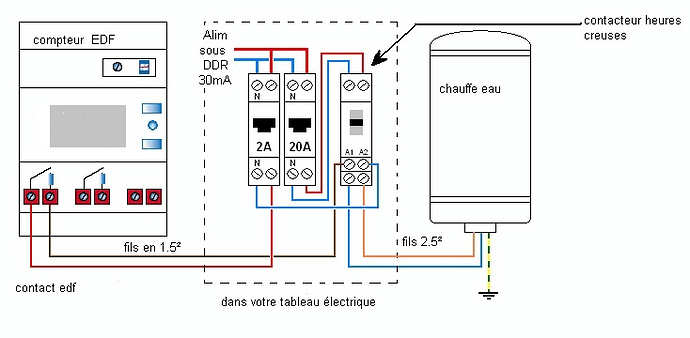

24 est le contacteur jour nuit du chauffe eau il doit etre commande par 2 fils venant su compteur electrique qui maintenant inclus la commande jour nuit
il different des relais precedent par le fait que la commande marche forcée est automatiquement desactivée des que le compteur envoie une commande de fonctionnement jour nuit , cela pour eviter d’avoir oublié le chauffe eau en marche de jour en permanence
par contre la commande arret forcé reste elle sous votre entier contrôle et ne peut pas etre remise en marche par le compteur electrique
a gauche cela doit etre la regulation de chauffage et a droite un minuteur
vous pouvez tester ces relais en les demontant du tableau et en alimentant le bobines qui doivent etre en 220V mais je ne peu pas lire
vous trouverez des modeles identique sou équivalents chez tout bon grossiste electricien, en grande surface souvent ils n’ont pas ces produits
Merci c’est déjà plus clair.
Et je m’aperçois que le programmateur de droite n’a rien de branché à sa sortie…
voici un model Legrand a marche forcée avec retour automatique
la minuterie commandait peut etre le relais chauffe eau mais c’est pas un bonne solution il vaut mieux utiliser le commande delivrée par le compteur EDF qui est tjs a l’heure
sauf probleme si le compteur est a l’exterieur et on a oublié de tirer la paire de fils de telecommande
suivant les modeles de compteur EDF il existe trois systèmes de telecommande malheureusement incompatibles entre eux
le plus ancien et le plus simple un simple contact qui s’ouvre ou se ferme suivant l’heure
une commande analogique basse tension necessitant un relais special

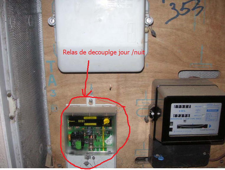

pas de commande du tout sur les vieux compteurs mecaniquesil faut dans ce cas installer un boiter pulsadis qui detecte le passage jour nuit
bonsoir,
il est presque normal que les contacteurs vibrent un peu a 50 HZ quand il sont actifs
regarder les caracteristique avec les references Legrand sur le catalogue (difficile de les lire sur la photo)
c’est du materiel assez recent
Patrick
Au sujet de la vibration : c’est assez sévère, et les contacteurs résistent fort quand je veux les forcer d’une position à l’autre…
Merci les gars, je vais creuser ça…
ils ronflent pas un peu mais comme des malades……
et ils ne marchent pas en mode auto……s’ils ronflent en mode auto et si pas de jus en sortie il y a un probleme……
de memoire la position off est obtenue par un petit contact interne qui ouvre le circuit de la bobine
donc la cela ne devrait pas forcer et le ronflement cesser
par contre la position on est obtenue en fermant mecaniquement les contacts du relais et la ça force un peu et la bobine reste alimentée
si ce sont les contacteur du chauffage electrique ils doivent etre charges au max ce qui explique l’usure des contacts….
le contrat doit etre de 45A et on a 20 A par contacteur en alternance entre les deux sans doute pour garder 20A pour le reste de la maison car si on enclanche les deux simultanément il ne reste plus rien a moins que le contrat ne soit plus eleve 65 A ?
