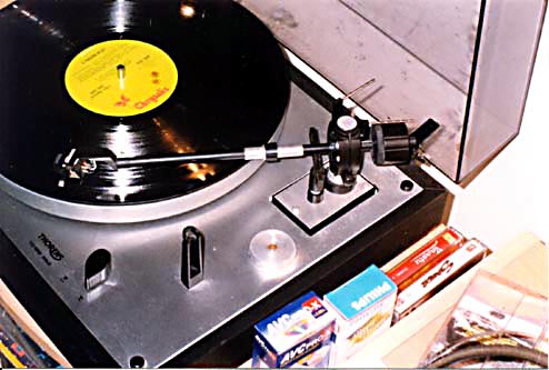

Bonjour André,
Ce n’est donc pas le TP16, mais le TP11 (ca reste néanmoins un bon bras)…
La platine avec le transformateur est effectivement la plus récente. Si les bras sont strictement identiques, et si ce sont des 166 toutes les deux (la 160 est meilleure que la 166), gardez celle avec le petit transformateur…
Bien à vous. Jean-Marc Cavallo
Bonjour a tous et Jean Marc,
mes platines sont équipées du bras de la photo mais avec contrepoids.
A plus
André
Bonjour André,
C’est bien le bras TP 11, comme celui ci-joint. Comment est le porte cellule ? Est-ce le même sur vos 2 platines ? (Il semble que comme le TP16, il y ait eu 3 versions de bras TP11 avec 3 coquilles porte-cellule différentes).
Bien cordialement. Jean-Marc
bonjour,jean Marc,
c’est les deux mèmes porte célule que sur la photo et je crois identique a celui de la Td 105 que je possede également.
cordialement
André
Bonjour André,
Ce sont donc les bras Thorens TP 11 version III. Le porte cellule est bien, mais la connectique est un peu près des pivots, ce qui crée des gros problèmes si ça prend du jeu. Personnellement je préfère la version I avec le porte-cellule plus classique…
La version TP 11 - III est quand même la plus réputée et vous devriez tirer un bon prix de la platine que vous allez vendre…
Personnellement je conserverais celle avec le transformateur 18 Volts, c’est la plus moderne, même si je ne sais pas si le moteur est vraiment mieux que sur l’ancienne version à moteur 110 Volts (une grosse résistance chutrice dans platine pour fonctionner en 230 Volts)…
Beaucoup d’informations sur le Web sur ces platines TD160 et TD166, y compris si vous souhaitez la tweaker (par exemple blacksonner la contre-platine suspendue, souder le puits de l’axe, refaire le câblage du bras en fil de Litz, etc…)
En tout cas une belle platine, qui équipée d’une cellule digne de ce nom, fonctionne vraiment bien et même mieux de des lecteurs de CD de haut de gamme… Seul problème, ce bras un peu léger qui d’accomode mal de cellules MC à forte compliance. la mienne est équipée d’une Audio-Technica AT3100XE, et je dois pousser la force d’appui à 2g - 2.5g pour un fonctionnement correct ! Ce bras est mieux adapté pour des cellules à faible compliance, par exemple les MM Ortofon OM 5, ou 10, ou 20 avec des forces d’appui faibles 1g ou 1g5.

Bonjour André,
Il y a 2 différence entre les TD160 et TD166 : le plateau intérieur est en zamac sur les 160, et en polycarbonate sur les 166. Les bras sont différents : les TP11 sur les 166 en général, et les TP16 sur les 160. La TD145 est une 160 avec arrêt automatique en fin de lecture.
Ces platines sont à contre-platine suspendue, ce qui signifie que le socle influence peu la lecture, mais ça peut être sympa de lui faire un joli socle si vous travailez le bois. Sinon, pour les améliorations, il y en a en gros 3 :
  • blacksonner ou amortir la contre platine suspendue en tôle.
  • sceller le puits de l’axe sur la contre platine pour éviter les vibrations.
  • recâbler l’intérieur du bras, en fil de Litz par exemple.
  • éventuellement changer les cêbles de liaison, mais il semble d’après les forumes que les petits câbles Thorens ne soient pas si mauvais ?
  • bien sûr huiler l’axe du plateau, avec de l’huile sans phosphore pour automobile ancienne (le phosphore détruit le bronze).
Quand vous aurez fait votre socle, envoyez-nous des photos…
