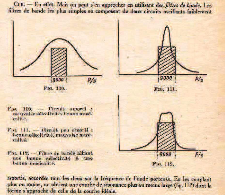

suite sur les transfos FI mais plus récent: dans le poste Radiola RA 130 U
ou l’équivalent, le philips
il n’y a qu’un transfo FI, le second est remplacé par un “bouchon” pour les HF, envoyée directement vers la détection… c’est je suppose une solution d’économie, puisque la bande passante est alors imposée seulement par le circuit résonant LC? y a-t-il encore 9 kHz?
je serais tenté de dire “oui”, puisque le poste fonctionne…
merci pour vos avis éclairés!
:bonjour:
La bande passante d’un circuit LC est donnée par BP = F0/Q, F0 étant la fréquence de résonance et Q le facteur de qualité du circuit. Donc, c’est théoriquement possible, mais on n’aura pas une courbe de réponse fréquentielle aussi sélective (dans le sens de l’élimination des fréquences latérales indésirables) qu’avec un transfo (bien réglé).
Ci-joint, l’explication de Curiosus (forcément simple comme la radio!) dans “La radio? Mais c’est très simple!” (4ème éd. de 1940, 19ème causerie, page 96)
ON5WF
ok, c’est clair, donc sur ces petits postes, c’est un compromis pour économiser le plus possible…ou tout simplement parce que, comme poste de chevet ou de cuisine, on n’avait pas besoin d’une sélectivité très fine!

Petite précision: il s’agit de la bande passante à -3 dB.
