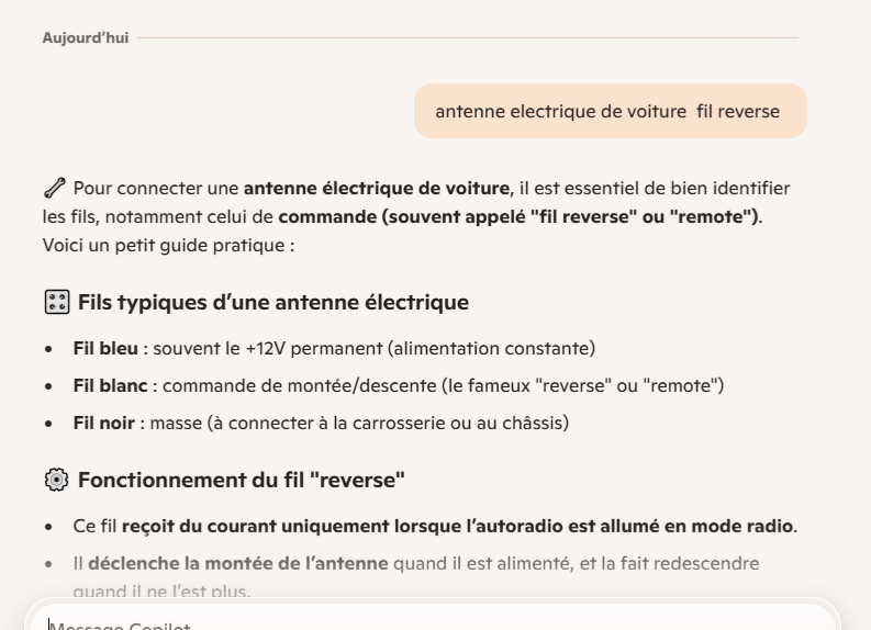

ce qu’en dit l’IA

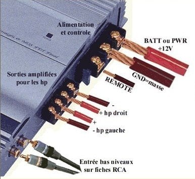

c’est un positif apres inter : sert aussi à alimenter le gros ampli sous le siège!!!

ChatGPT c’est Mme Irma 2.0. Il sait tout, voit tout, entend tout. Tu as n’importe quelle question, il a la réponse !
faut quand meme correler avec d’autres sources
un fabriquant d’antennes auto radio par exemple
par ce que le
ce n’est pas la verite absolue
