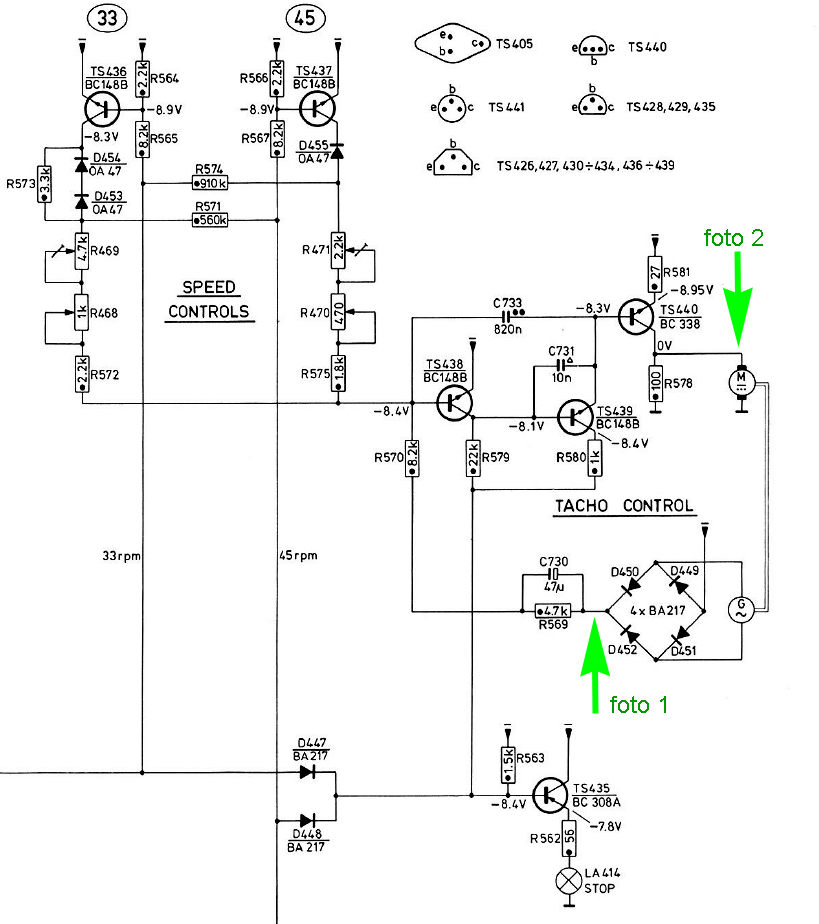

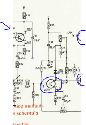

J’ai entouré l’emplacement de ce transistor sur le schéma.
Puis-je le remonter et vérifier si un signal passe, sachant que les deux autres transistors qui suivent ( à moitiés entourés ) sont dessoudés Ne risque t’il pas d’y avoir un pb du fait que je n’aurais rien comme charge.
La flèche désigne le premier transistor qui fonctionne bien.

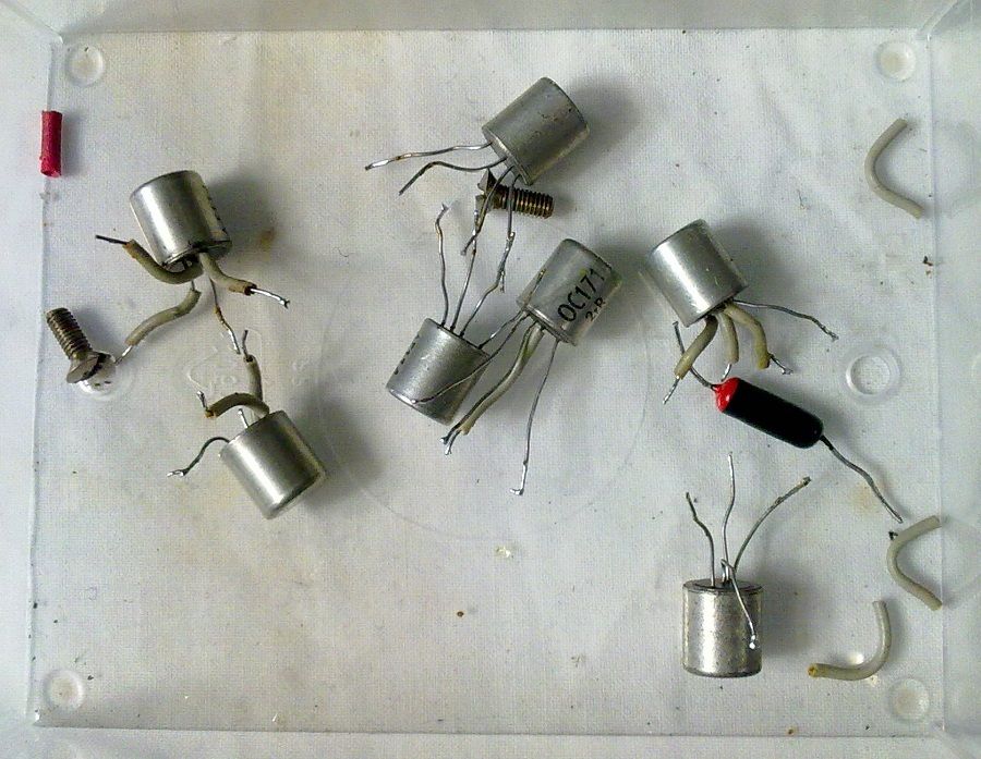

Voir le Nbre de ces Transistors défectueux sur une platine traitement Vidéo :
Ces Composants présentent tous ce même Symptôme (Fuite et Court-circuit)
  • Imaginer la Galère à Dépanner cette Platine, ou Tensions et Signaux mesurés ne sont conformes.
    Il est exclu de couper une patte de Masse ou autre bidouille !

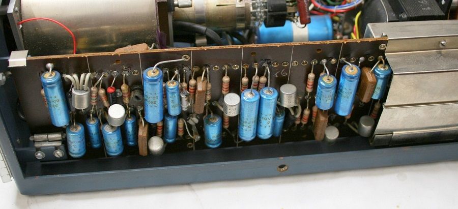

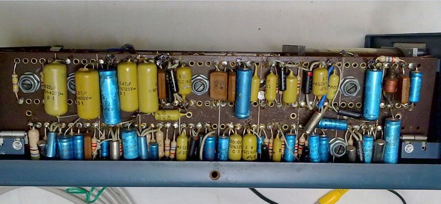

Cette autre Platine, heureusement en bon état.
