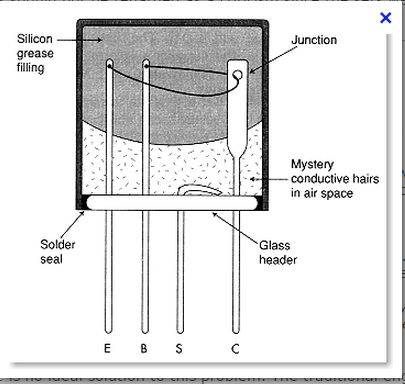

Il y a peut-être des « moustaches » dans le boitier du transistor
Des cristaux ?

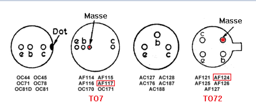

J’ai aussi dans cet ampli radio un AF 117 l’ émetteur collecteur en court-circuit au multimètre en fonction diode, et genre 50 ohms au multimètre.
mais vu le schéma ? Comment mesurer cet extraterrestre ?
Ce n’est pas un extra-terrestre !
C’est un transistor HF Ge avec 3 pattes plus la 4ème patte reliée au boitier.
Les moustaches « tin whiskers » sont entre le boitier et le cristal de germanium.
AF117 à remplacer par un AF127.

Bonjour, et merci pour ta réponse.
J’ai trouvé dans mon petit stock un AF124 .
Si j’ai bien compris je peux remplacer mon AF117 par ce AF124.
Je me demandais s’il fallait tout de même faire une petite modification pour, par exemple sa polarisation ?
A bientôt
Bonjour Patrice,
Transistor AF117-----AF124
  • Pas de Modif, seul le Brochage est différent, voir :
Un Lien Pratique : Le Répertoire Mondial des Transistors
alltransistors.com/fr/transistor … stor=21183
Bonne Journée,
Amicalement,
Patrice
Ne serait-il pas possible de cramer ces moustaches (à la manière d’un fusible) en utilisant une alimentation très faible tension (genre 0.1V) et de fort courant ?
cramer les moustaches !
1.) à l’ohmmètre vérifier entre chaque électrode le le boitier que l’on a bien une électrode donnant une valeur très basse de résistance.
2.) si oui, souder d’abord EBC ensemble
3.) déchargez un condensateur chimique chargé au préalable sous 4…8v entre le groupe EBC et le boitier
4.) le court-circuit a-t-il disparu ?
Remarque: il se pourrait bien que le transistor moustachu puisse fonctionner quand même sans sa connexion de masse. À essayer… Sans aucune garantie.

Bonjour à vous,
AF117 Moustaches ?
Tout est possible, sachez que je l’ai déjà testé…
Le Raccorder sans le boitier à la Masse aussi, tout dépend dans quel environnement ?
  • Subitement, l’on se retrouve avec une autre panne (re…court-circuit)
Note :
Des Transistors NEUF de ce Type AF11_ et OC17_, Stocké depuis très longtemps avec le même défaut ???
  • Il est Raisonnable de les remplacer tous par la Série des AF12_ !

Le remplaçant du AF117 est le AF127, mais il est possible qu’un AF124 fonctionne aussi.
A essayer !
J’ai été confronté personnellement à ce genre de problème 2 fois:
-La première fois sur un récepteur à transistors dont le transistor oscillateur/mélangeur avait un défaut d’isolement avec son boîtier où une quatrième patte était reliée (sans doute à la masse), j’ai laissé la quatrième patte en l’air et il s’est mis à refonctionner.
-La deuxième fois sur un électrophone équipé d’un push-pull de germanium visés à un dissipateur relié à la masse; j’ai isolé les deux transistors du dissipateur avec des micas et vis adaptées et tout est rentré dans l’ordre !
