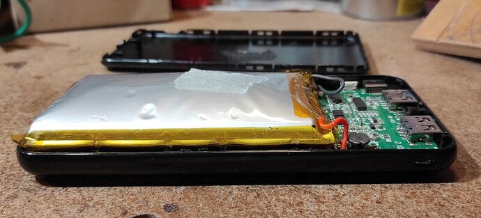

Un bidule exhumé ce matin du carton D3E de carouf :
ça doit être une batterie de « secours » pour les accros au cellulaire. Elle n’est pas bien fraîche, cette moule ! :upside_down_face:
Il n’y a que des connecteurs USB, donc pas de problème de jack + ou - à l’envers de l’hiver…
J’ai poursuivi mes investigations :

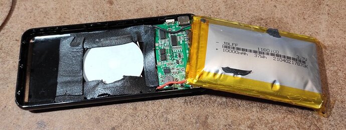

Nous pouvons remarquer la présence d’une boucle d’induction pour les téléphones compatibles (pas le mien…).
A noter la capacité de l’accu 10000mAh soit 10Ah, si j’ai bien lu : capable de produire 10A pendant une heure ???
Pourquoi tant d’électronique si c’est pour détruire l’accu ?
Quel gaz est contenu dans son emballage ?
Serait-ce un bidule uniquement destiné à être vendu mais pas à fonctionner correctement pendant assez longtemps ???
Que de questions !!! :upside_down_face:

toute l’électronique est là pour contrôler la charge et la décharge de l’accu qui évidemment n’est pas remplaçable (collé à l’intérieur) .
Pour la capacité, on peut diviser par 10 les chiffres annoncés !
on trouve chez Ali des boitiers similaires, mais qui sont démontables et utilisent des accus au lithium standards : type 18 650, j’en avais acheté un pour ma fille qui a un iphone qui se décharge vite!
les accu ont une durée de vien en moyenne de 3 ans ou un certain nombre de charge avant d’être hs

poche gonflée ?
l’accu Li-Ion est mort
probablement déchargé à l’usage et mise dans un coin sans recharge
peut être une panne dans le BMS ou un des convertisseurs
