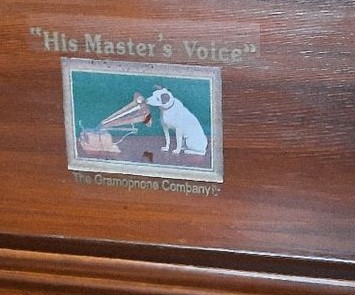

Ma petite femme convoite ce gramophone, étant plutôt branché voiture je n 'y connais rien.
Après quelques recherche il me semble être une copie… pourriez vous m 'accompagner svp?
Bonsoir et bienvenue sur le forum des zinzins de vieux engins a produire du son
mon avis : a fuir c’est une copie qui en plus doit très mal fonctionner vu l’articulation en rotation du bras
Merci pour ce retour, beaucoup d élément me refroidissait mais j 'avais besoin d etre sur :
le bras, le logo sur le devant, les vis, le bras de support il y beaucoup d’incohérence je crois

merci merci , déjà lu !!! et c’est bien pour ça que je pense que c’est un faux nono pas graphe
Tout dépend pourquoi c’est faire !
Comme objet de décoration vrais ou faux c’est une question de gout.
Pour écouter des 78 tours il faut un vrais mais de toute les façons mieux vaut écouter les vieux disques sur un tourne disque moderne qui usera beaucoup moins le disque. Réserver les vieux phonographes à des 78 tours courant, pas a des raretés et surtout sur un phono antique il faut changer l’aiguille à chaque face sous peine d’usure rapide du disque.
