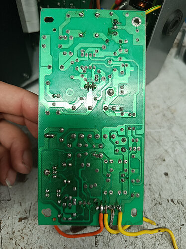

Voici ma carte recu :
C’est de moins en moins vrai : les textes sont désormais générés automatiquement par une IA et ils sont plutôt pas mal par rapport aux traductions d’il y a quelques mois.
L’isolation primaire secondaire a l’air correcte. Pas besoin de faire de strap.

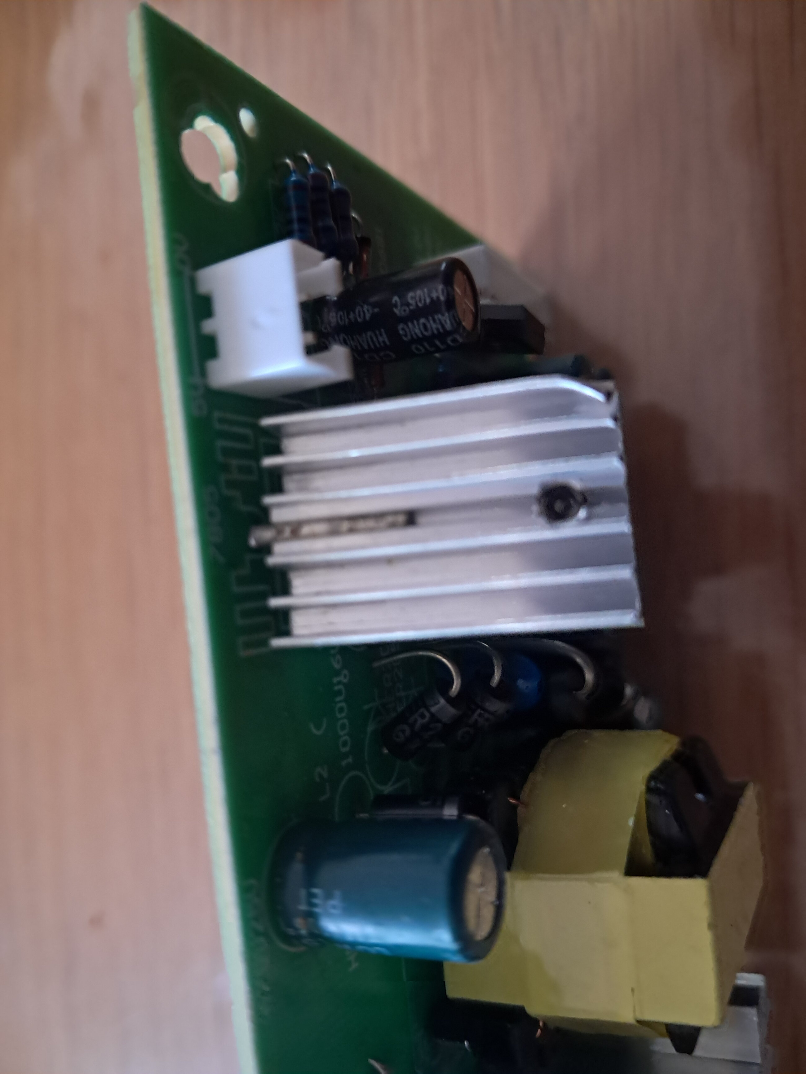

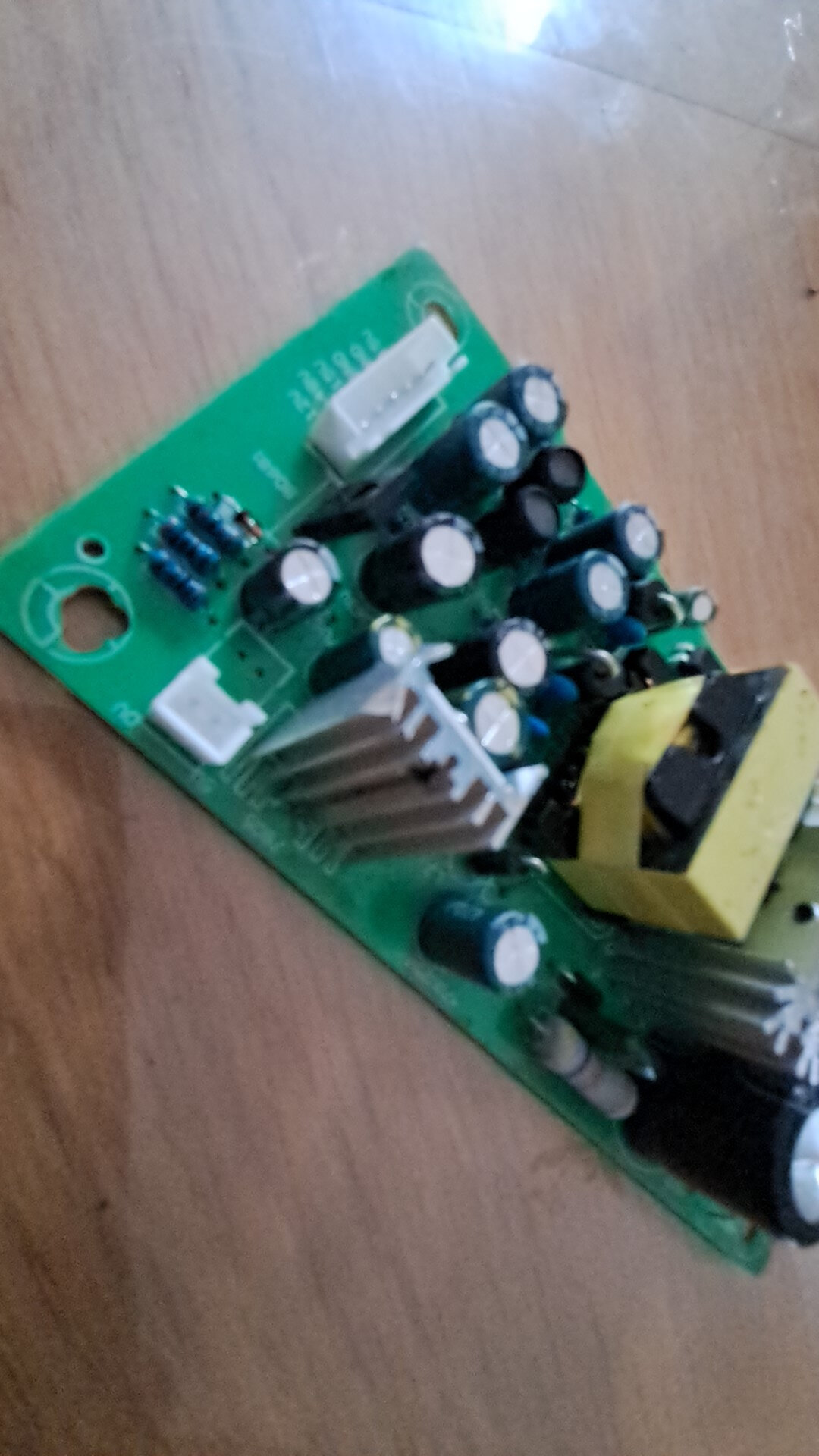

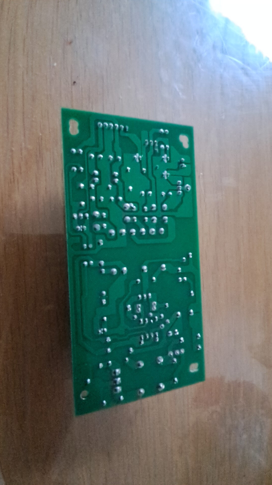

J’ai reçu deux alim +12 ±15V +48V qui ont aussi du +5V.

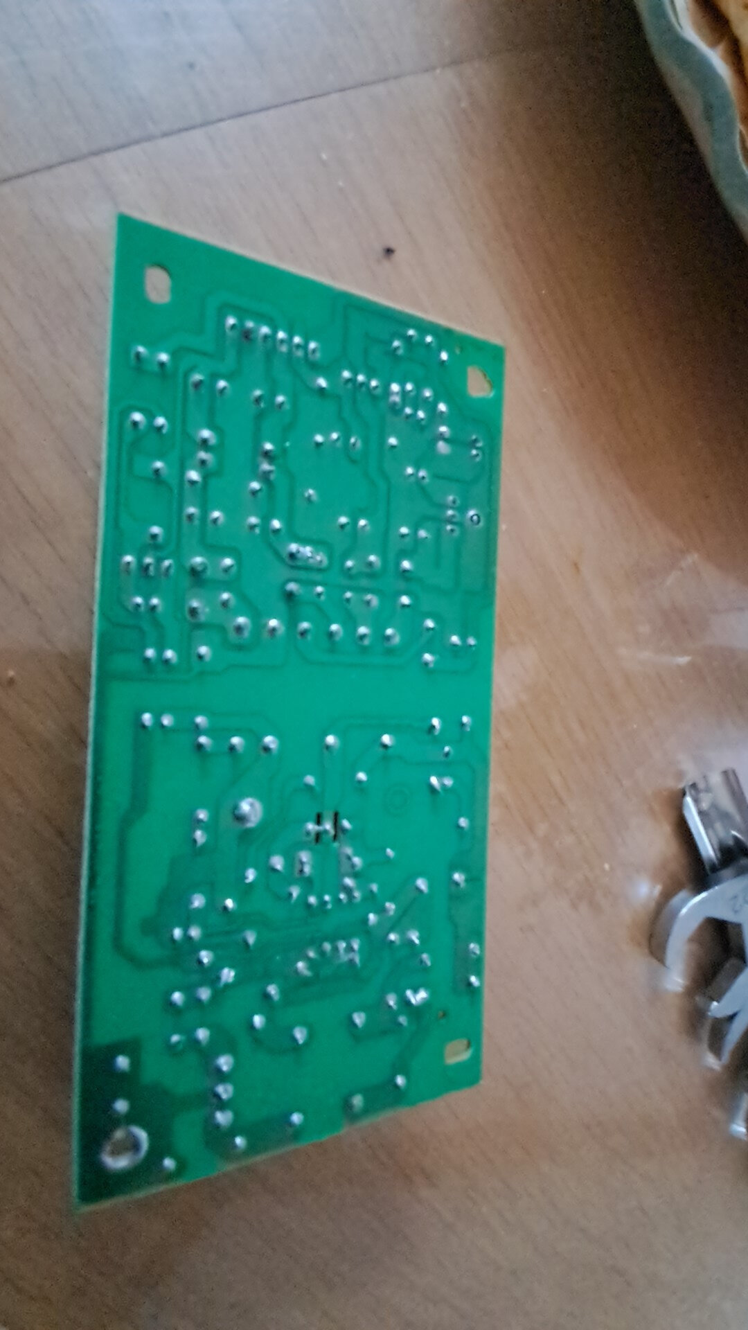

Pas encore testée mais j’ai recu 2 alims avec pcb différents dont un avec une isolation un peu critique au niveau de l’opto coupleur :
Les alims sont reçues un peu endommagées sur le radiateur du 7805, a cause d’un emballage un peu leger :
J’ai fait une réclamation, mais comme j’ai pas envie de les renvoyer, je vais voir comment ca se passe : ils m’ont remboursé 2,54€ sur un peu plus de 20€ HT.
Je viens de tester a vide les deux, ok sauf sur une 35V au lieu de 48V. Il y a le transistor ballast de regulation monté a l’envers: inverse base et émetteur ! Ca y est c’est rentré dans l’ordre.
Pour le 5V il est issu du + 12V via un 7805, donc vu la taille du radiateur il faut pas trop tirer de courant.
Je viens de faire quelques mesures:
On peut tirer 1A sur le + et -15V qui sont régulés via l’optocoupleur.
Sur le +5V ( 4.96 a vide) on peut sortir 0.5A ( 4.88V) sans problème et jusqu’à 1A ( 4.81V) mais attention le 12V chute beaucoup : 9.77 v avec 0.5A et 8.32V avec 1A.
Le 12V n’est pas regulé : 12.5 V a vide. 11.59@0.2A 11.16V @0.5A et 10.8V @0.8A.
Enfin sur le +48 V : 48.9 V a vide 47.9@0.1A 46.7@0.2A et 46.3@0.3A.
Je n’ai pas regardé l’ondulation.
Moralité : alim de qualité très moyenne :
faire inspection visuelle ( j’avais deux pins du mosfet au primaire presque en CC) , et tester a vide avant de brancher a un montage. Ces alim ne sont pas testées ou alors tres sommairement.
Jean-Louis

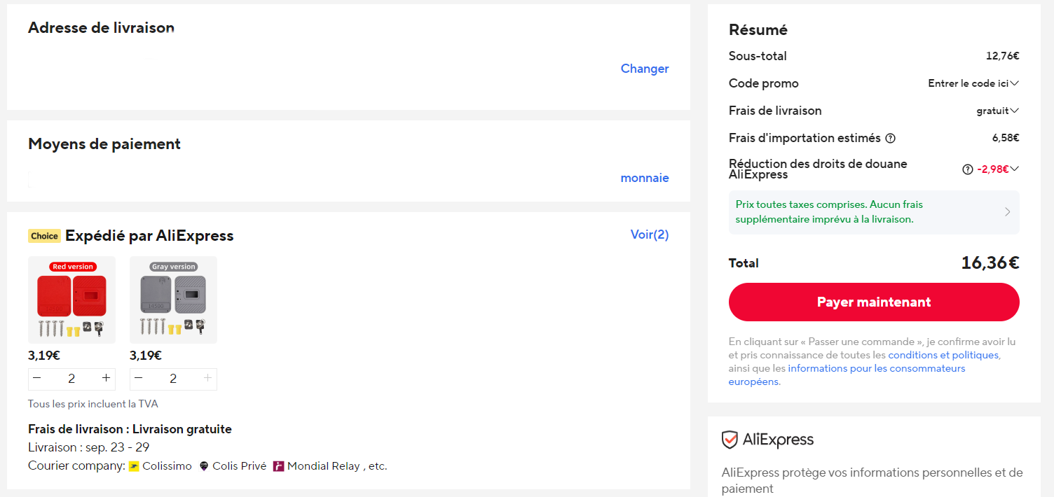

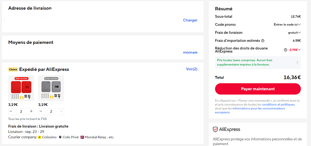

Toujours aussi « honnêtes » nos amis d’Aliexpress :rofl:
2 produits identiques sauf la couleur venant d’une unique annonce d’un seul vendeur.
On se retrouve avec des frais d’importation estimés à 6€58 au lieu de 3€60
Et ils nous offrent une réduction de 2€98 ce qui porte au final les frais à 3€60, amusant non :red_question_mark:

Salut Jean-Louis,
Je te conseille de vérifier qu’il n’y a pas un pic monstrueux de tension au démarrage. J’ai grillé du matos avec une de ces alim chinoise 12V, qui envoyait un pic de plus de 40V au démarrage. Ce qui a grillé le régulateur, l’AOP et le PIC qui étaient derrière.
Bref, c’est conçu pour ne pas être cher, donc avec le minimum de composants de basse qualité et un assemblage hasardeux, il ne faut pas en attendre des miracles. Il y a aussi un problème latent de sécurité avec le transfo qui n’a jamais de bandes de marge.

Oui c’est prevu pour l’ondulation. Je regarderai aussi au demarrage ce qui se passe. Sur le +5V et +48V y a un régulateur lineaire donc a priori pas de pb, mais sur +12 et ±15V a voir…
