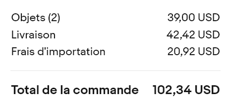

On voit que ce ne sont donc pas les solutions de « bricolage » qui manquent, cependant pour ma part si j’avais besoin de câbles secteur de ce type je me les procurerai là où ils sont en vente même si c’est un peu coûteux, plutôt que de faire des bricolages hasardeux.
Moi non.
Avec 100€, on peut se payer quelques appareils sympa. et nettement plus intéressant que 2 câbles.
