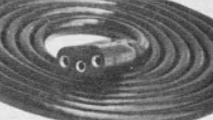

[ACHETE] 2 câbles secteur pour du vieux matos HP
Je recherche 2 câbles secteur de ce modèle :
Merci,
Marc

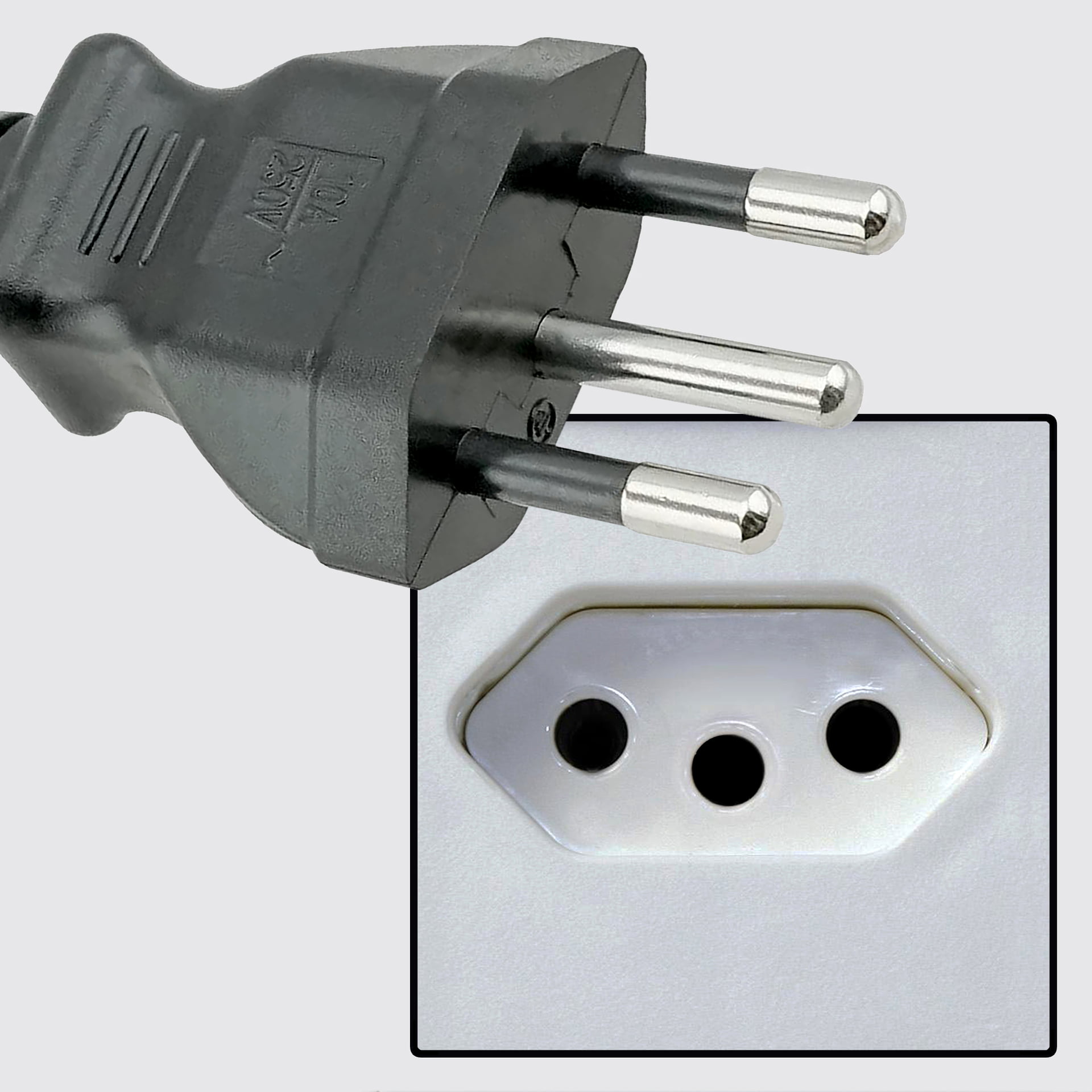

Ca ressemble à des prises secteur suisses ?
ça a l’air effectivement très proche des prises utilisées par HP dans les années 60.
Quelqu’un ici pourrait confirmer la compatibilité ?
Encore faudrait-il que ça existe en femelle pour câble avec un corps assez petit.
