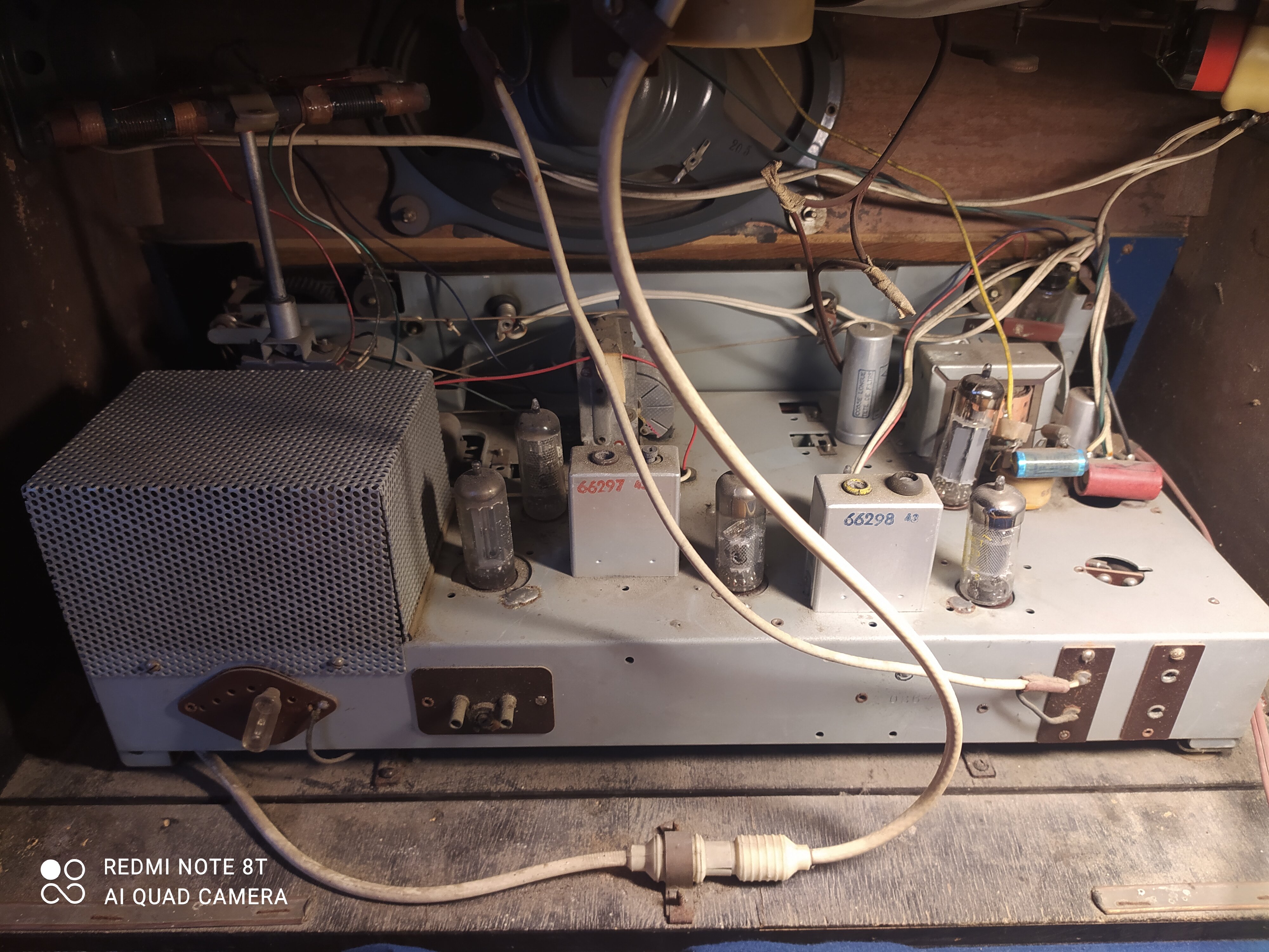

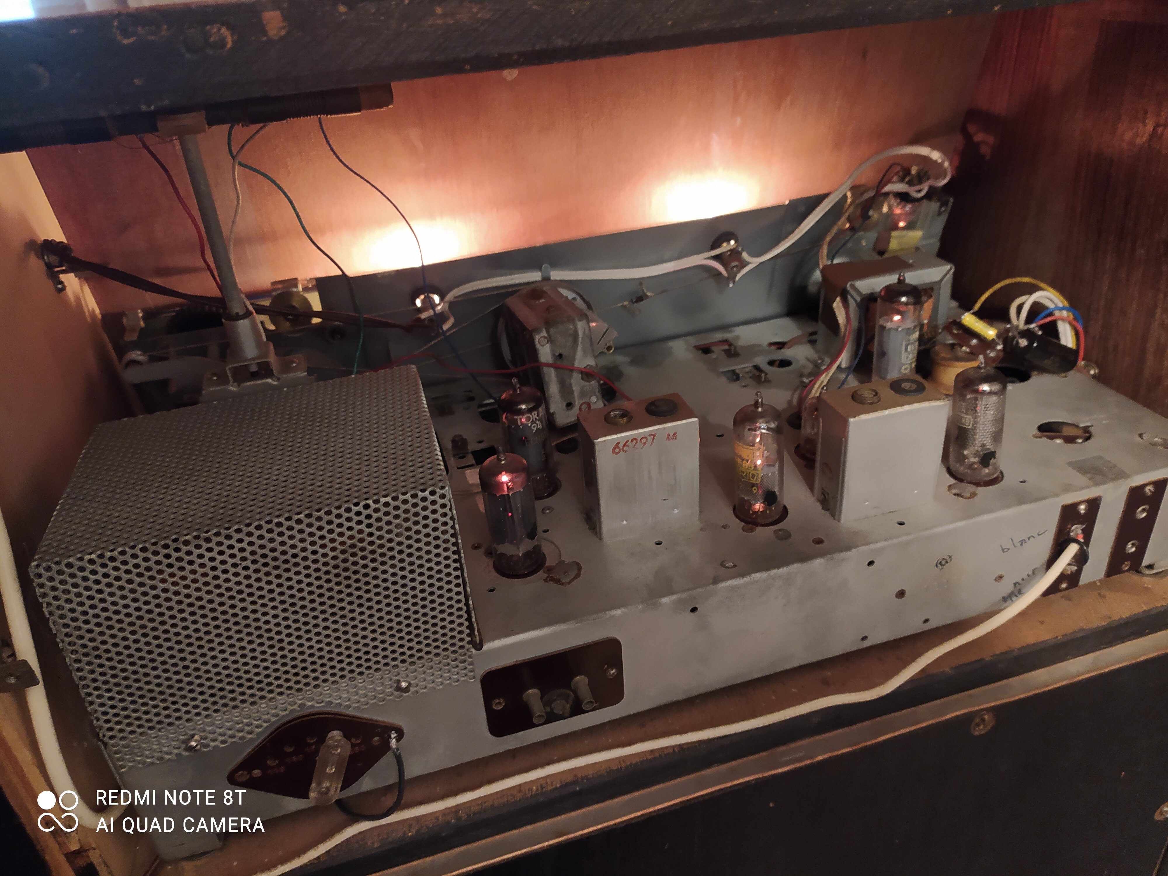

Acquisition d’un 858c la voix de son maître chez un particulier qui l’avait brancher avant que je vienne le récupérer pour me montrer qu’il fonctionnait. Il appartenait à sa femme quand elle était petite
Ça ! C’est l’histoire
Poste magnifique ! Propre de l’extérieur qui va devenir une passion pour la restauration
La radio fonctionne mais réception presque nul ! Pas d’antenne derrière de connecter
La platine disque tourne mais en passant le doigt sur le diamant ou crin …pas de son qui sort
Le son radio sortit est correct au bout de 1mn mais redescend après
J’ai nettoyé le poste en faisant attention
Aujourd’hui je nettoie le dessous (la où se trouve condo et filerie)
1ere question
Que dois je tester et changer au minimum pour éviter un problème ? Les condo il me semble ? En parcourant plusieurs forums
2eme question
La platine est connecté en soudure sur sortie PU. Est ce que je peux connecter en même temps en soudure dessus un câble avec sortie jack pour brancher un lecteur mp3 ou autres.
3eme question
Je souhaiterais peut aussi connecter une carte bluetooth sur l’entrée PU pour le son et alimenter cette carte depuis le poste (mais où) ? Est ce possible ?

Bonjour et bienvenue sur le forum.
Merci de nous confirmer qu’il s’agit bien du modèle suivant.
Ensuite, avant de toucher quoique ce soit pensez à faire des photos vue de dessus et vue de dessous. Postez les sur le forum.
Avant de le brancher lisez le document suivant BRANCHER UN POSTE A LAMPES SANS RISQUES!.
Le remplacement systématique de tous les condensateurs est le meilleur moyen de le mettre en panne. Il faut procéder étape par étape en commençant par l’alimentation. S’il fonctionne déjà la remise en état devrait être facilitée.
Enfin dernière question avez vous un multimetre et quelques notions d’électronique en vue de realiser quelques contrôles. En raison des hautes tensions rencontrées de 300volts environ le risque électrique pour les personnes est élevé donc ne mettez pas vos doigts n’importe où…
Ce poste étant équipé de la FM le plus simple est de faire les essais sur cette gamme à condition que l’antenne interne soit branchée .
Bon courage et à très bientôt.

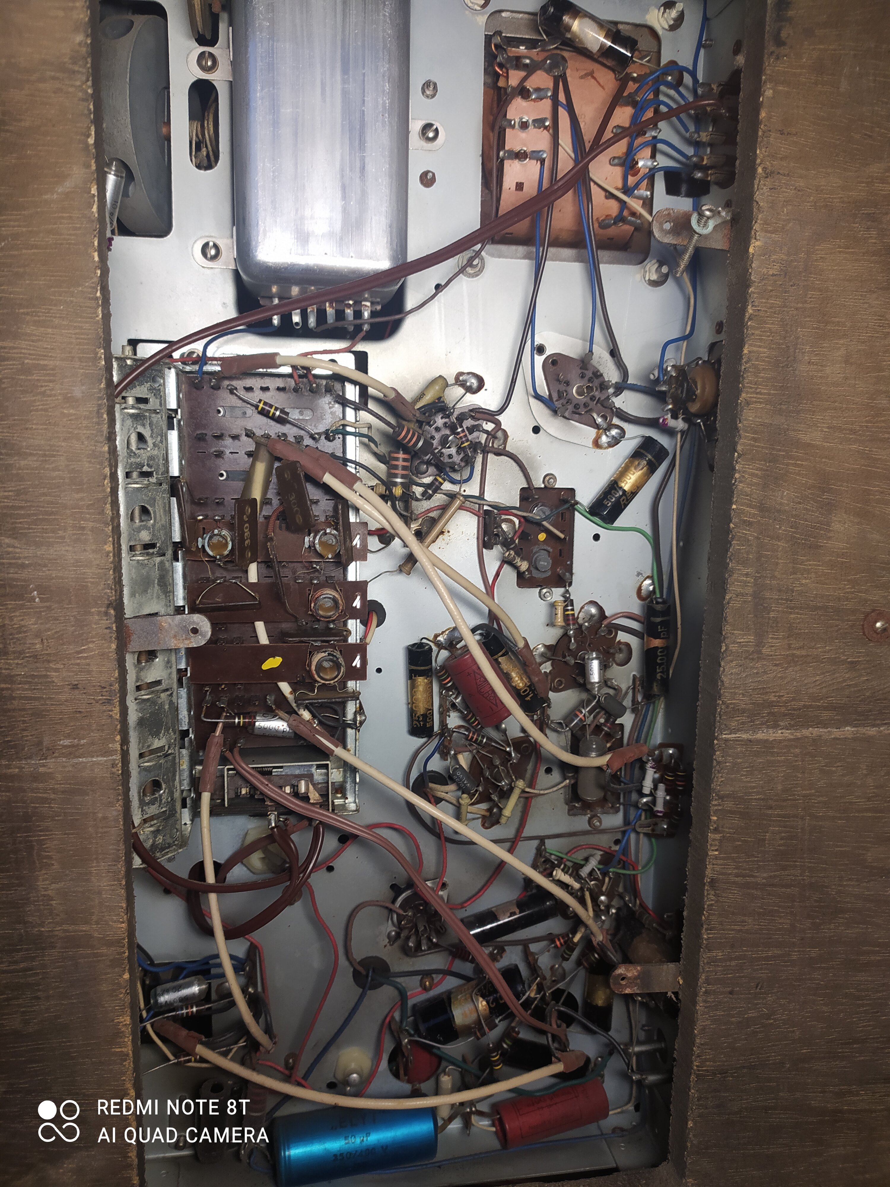

Voici quelques photos
Je viens de tester tous les composants avec mon tester
Valeurs qui augmente suivant les composants et redescend à 0 ! C’est que le courant passe
J’émets un doute sur celui ci reste à 0
J’ai le schéma électrique du 858 récupérer il y a 4 jours que le site que vous avez indiqué

Retirer les lampes, identifier et mesurer les tensions de sortie du transformateur, après avoir inséré une lampe comme indiqué sur le site de Radioman, remplacer au moins le condensateur cartouche, virer le condensateur situé près de l’entrée secteur, remplacer ceux qui ont coulé etc…
Une bonne photo du dessous permettrait de désigner précisément les condensateurs à remplacer.
Le gros avantage de ce poste, c’est qu’il y a un schéma bien fait, avec les tensions, mais c’est un poste compliqué pour un débutant, il est difficile de suivre un schéma si on ne sait pas identifier les composants.

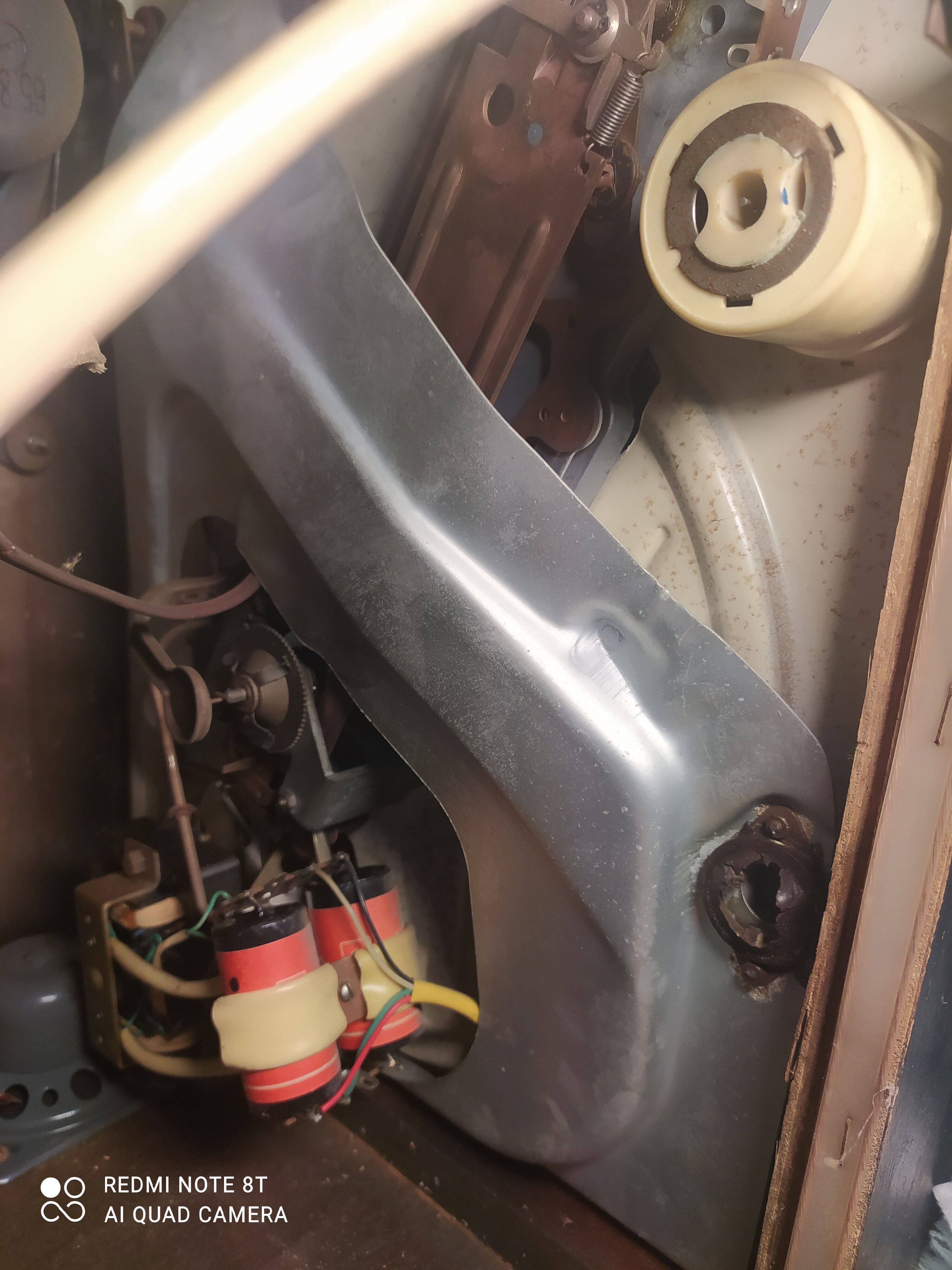

Un leger vrombissement a peine audible mais présent du transfo ? Je dois m’inquiéter ? Et en bougeant le meuble dans une position ça me s’arrête
Bonne journée à tous
peut-être l’ empilement des tôles du transfo desserrées.
Merci Gilles.
Je vais le démonter et remonter la cage
Effectivement une vis n’est pas serrer a fond

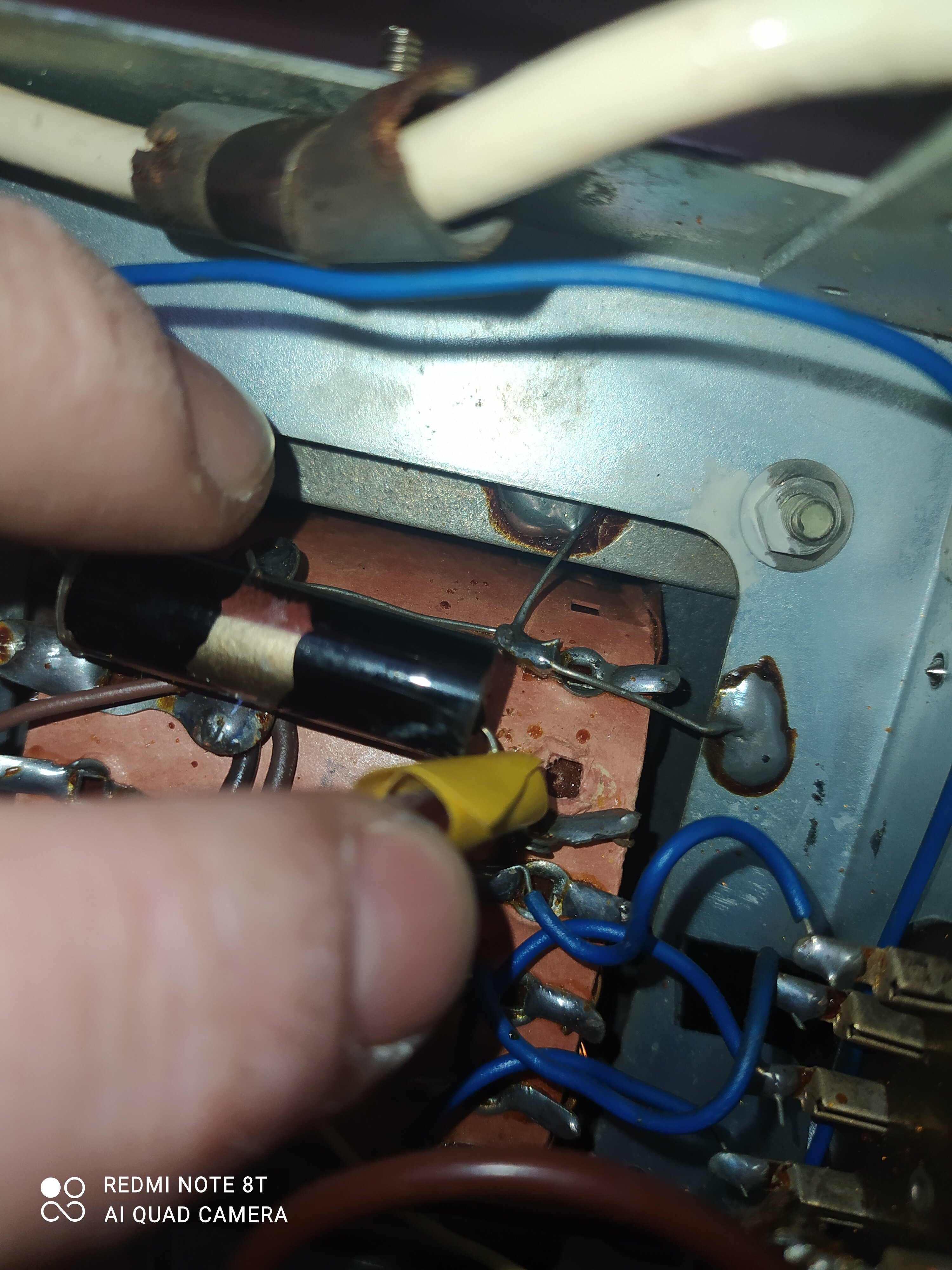

P’tit soucis au niveau du transfo
« Oeillet » de la patte qui s’est détaché
Quelle procédure me conseillez vous pour réparer ?
Colle ? Scotch isolant ? Chewing gum ? :rofl::rofl::rofl::clap:
Merci pour vos réponse
je dirais : Colle, mais attention, bien vérifier que la colle utilisée est bien isolante !
(a vérifier en mettant une noisette de colle sur une surface non conductrice bien sèche, porcelaine, verre, mélamine, formica … puis en y plongeant les pointes de touche d’un multimètre sur son plus fort calibre ohm-mètre … Bien nettoyer les pointes juste après , pour ne pas faire de fausses mesures , ultérieurement, si il restais des traces de colle dessus ! )
Si l’instrument de mesure indique bien « l’infii » , appliquer un peu de colle sur l’oeuillet et le presspahn …Replacer en bonne position, et ne plus y toucher .
Merci
Je vais voir cela
J’ai resserré les vis des toles mais ce n’était pas ça comme j’avais énoncé
Une masse s’était détaché d’un composant
Ma soudure n’était pas propre
J’ai remédié a ça
Merci Gilles
En ce qui concerne les cosses qui s’arrachent du transfo, j’utilise de la colle en bâton appliquée au pistolet chauffant ;ce n’est pas esthétique mais cela fixe et isole à la fois car je noie intégralement la cosse dans la colle…
