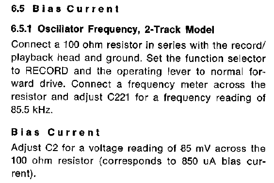

Pour le réglage du courant, ne pas sauter de paragraphe :

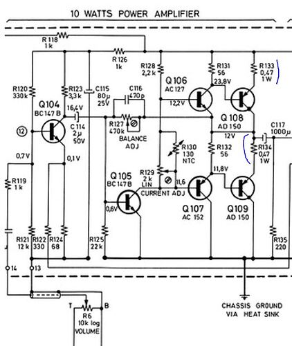

Bonjour Jeff03, mais pour le courant de notre amplificateur ce sont bien celles-ci ?
En fait je suis sur la mauvaise page
la bonne est là, sauf qu’avec la loi d’ohm en parallèle suffit
Je viens de comprendre la panne qu’avait cet appareil.
Ce n’est pas une question de transistor comme l’a surement pensé celui qui a tenté de le dépanner.
Tout remonté avec mes nouveaux transistors il ne fonctionnait pas mieux.
Puis plus de courant de repos.
Je me suis souvenu des problème de moustache avec les geraniums.
J’ai donc isolé les deux Q106 et Q107 de leur refroidisseur qui est soudé sur la carte à la masse (comme lorsque je l’avais fait pour les tester avant de tout remonter)
Et ça fonctionne.
Les « moustaches » font contacts avec le boitier du germanium.
Encore une panne vicieuse
