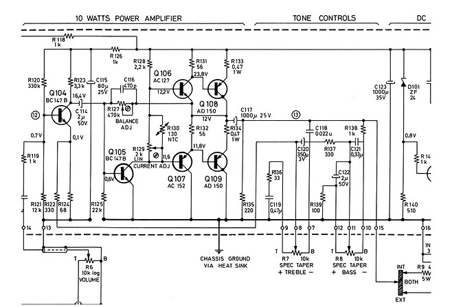

Cet appareil a été bricolé effectivement en téléchargeant le plan c’est AD150
Le pire c’est que j’avais un AD50 et un AD149
Poubelle et a refaire
Je teste les deux germanium devant qui sont apparemment bon au testeur chinois. Au testeur oscilloscope aussi.
Mais comment se fait il qu’au testeur du multimètre entre connecteur et émetteur il y a o d’un coté et 1,6 de l’autre. Normalement entre collecteur émetteur il doit y avoir 0 des deux cotés non ?

En fait suffit d’un HS et il n’y a plus rien sur les bases
C’est la même configuration que l’ampli
avant toute chose être sur de C117 1000µf de sa capacité et de son isolement
après si l’appareil a effectivement eu un tr de sortie de changer il vaudrait mieux avoir les deux même et si possible avec un gain assez proche , enfin le potentiomètre ajustable R129 a peut être été touché pour compenser lors de la réparation

j’ai trouvé dans mon petit stock une paire de AD150 récupérée surement sur un ancien appareil et donc appairée. (j’ai vérifié)
J’ai aussi réglé la tension à travers la résistance R127 qui était complètement déréglée, 19 volts au lieu de 12volts. et ce matin je trouve la variable R129 qui a été changée. 500 ohms au lieu de 2k.
Je vais donc remettre une 2k.

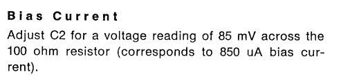

Par contre pour le réglage du courant il est donné sur une résistance de 100 ohms.
Au plan elle font 0,47 je ne me trompe pas ?
