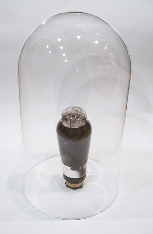

https://www.ebay.fr/itm/Lampe-rare-Orion-TST-RADIO-AD-1-Neuve/223309956609?hash=item33fe4f8601:g:2zsAAOSwqiJb4UAD:rk:1:pf:0
pour le prix demandé , le port pourrait au moins être compris ! :imp:

d’ailleurs depuis que je sais ça , je me ruine en globes pour mettre les miennes hors poussière :mort_de_rire:
