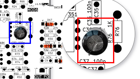

Bonjour a tous, Il me semble qu’il y a une petite confusion de dessin entre la sérigraphie du circuit imprimé et le programme Adamo.
Cela concerne uniquement les 3 condensateurs électrolytique
Le + est a la bonne place sur le circuit imprimé et l’inverse sur Adamo.
Bonne journée
Gaby
Pourriez-vous préciser ?
Bonjour Jean-Michel,
Par exemple C 38 ?
C’est juste une question de couleur, il me semble que le + dois être en noir et le - en blanc.
Gaby
Sur la plaque, sous la loupe, et dans la légende on voit bien la double bande gris-bleu qui repère le moins et elle est bien orientée : moins vers le haut.
C’est conforme à la sérigraphie qui a un repère le + en bas.
Après, je ne connais pas bien les conventions de dessin, je laisserai les collègues répondre.

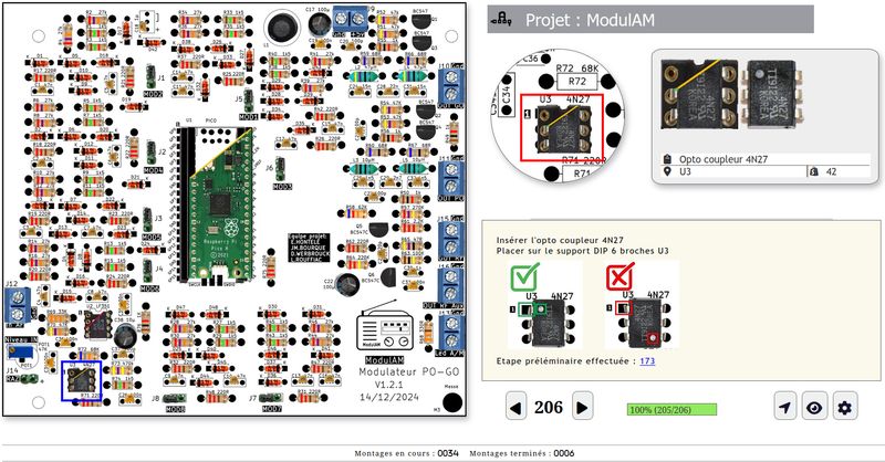

Bonjour à toute l’équipe ModulAM,
Je viens d’achever l’assemblage des différents composants sous la houlette de ADAMO. Très bel outil, c’est impeccable !
Je voudrais en profiter pour remonter mon retour d’expérience.

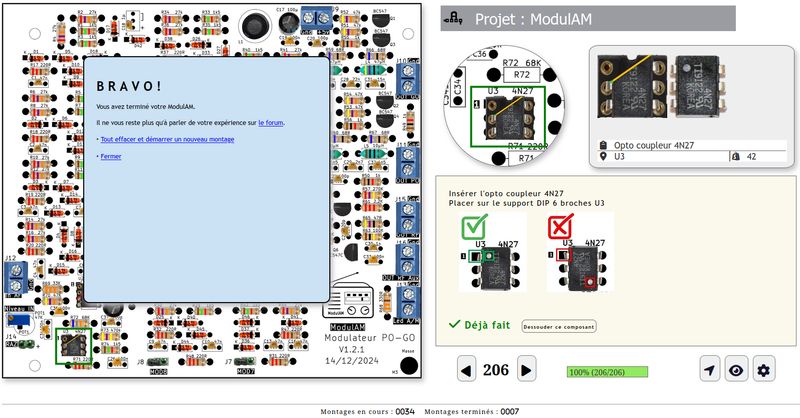

En dernière étape (206), je m’attendais à ce que ADAMO m’indique que le montage de la platine était achevé. Or un clic sur cette étape ne fait que renvoyer la même page, et la petite jauge sur fond vert indique 100% (205/206), c’est ce qui est illustré ci-après. Est-ce un comportement attendu ? Mon environnement : Linux Mint, navigateur Firefox.
  • L’étape 204 est celle qui correspond à l’insertion du module Raspberry Pi Pico. Je suggère de faire passer cette étape en tout dernier, et de positionner l’insertion du LF351 en 204, et celle du 4N27 en 205.
  • Toujours concernant l’étape relative à l’insertion du Raspberry Pi Pico, il serait utile de rappeler que celle-ci ne doit intervenir qu’après programmation préalable de ce dernier.
  • J’ai également une toute dernière question : à partir de quoi s’alimentent les données « Montages en cours » et « Montages terminés » visibles dans ADAMO. Est-ce le reflet de l’achèvement du montage de la seule platine via ADAMO en configuration connectée, ou autre chose ?
Cordialement,
Jean-Roger

Bonjour jean-Michel,
Merci pour ces éléments de réponse.
Concernant l’étape correspondant au compteur 205/206, le clic sur « prochain élément à placer » ne fait que renvoyer la même page avec le même état du compteur (205/206), objet de ma capture. En d’autres termes, cette étape 206 n’arrive pas à être validée. je viens de me reconnecter à ADAMO, et la situation est toujours la même.
Bonsoir
Bonne idée ; cette précision est indiquée dans la notice de montage mais pas sur le logiciel adamo. Cette remarque sera prise en compte.
Là encore, pas de problème. Vous avez raison, c’est plus logique, puisqu’il paraît naturel, dans la procédure, d’implanter le RPI en dernier.
Merci pour ces remarques pertinentes !
C’est corrigé !
Merci d’avoir signalé ce souci.
Merci Michel,
C’est parfaitement fonctionnel maintenant, et j’ai également constaté l’évolution des indices « en cours » et « terminés », à l’issue de cette dernière validation d’étape.
Merci également à Daniel pour la prise en compte de mes propositions.
