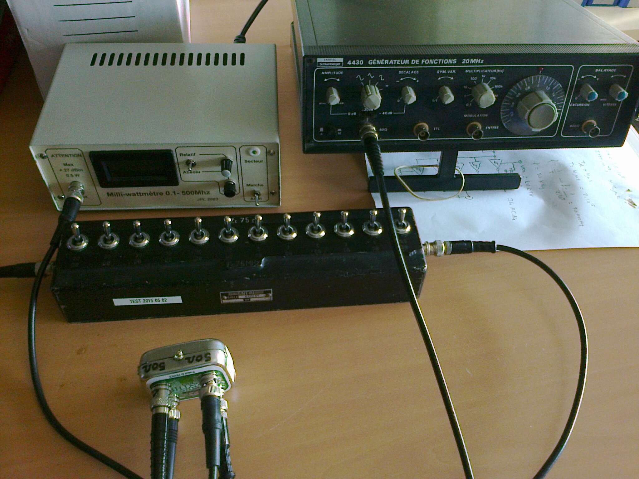

M’étant procuré pour pas trop cher un bel atténuateur 75 ohms étalonné SNE-RI (défunte Sté française) j’ai bidouillé un petit adaptateur d’impédances pour pouvoir l’utiliser en 50 ohms, impédance de mes autres appareils.
Malgré la basse qualité des résistances employées (10%) et les valeurs exotiques requises (43 et 91 ohms) le résultat est honorable avec une erreur de 0,2 à 0,5 dB; l’atténuation supplémentaire totale étant quant à elle de 11,2 dB.
La boite employée est faite de deux couvercles de pastilles à la menthe soudés, comme il n’y a pas de cloison interne je pense qu’aux hautes fréquences l’entrée risque de rayonner sur la sortie, avec mon générateur qui plafonne à 20 MHz ça ne se remarque pas, l’atténuateur lui est donné pour fonctionner du CC au 75 MHz.

Une chose que m’a appris le vendeur de l’atténuateur et que je ne savais pas c’est qu’en connectant en sortie une résistance de valeur identique à son impédance caractéristique on pouvait mesurer en entrée à l’ohmmètre une résistance égale à son impédance quelle que soit l’atténuation choisie, c’est vrai pour ce type d’atténuateur résistif sans capas de liaison.
Dans mon cas, adaptateur connecté en entrée et sortie et un bouchon de 50 Ohms monté en sortie, je mesure 51 Ohms sur tous les réglages de l’atténuateur ce qui est correct comparé à un autre variable en continu qui mesure de 48,5 à 54 Ohms selon le réglage choisi.
Une atténuation 11,2 dB c’est sans doute beaucoup, mais dans mon cas ce qui m’intéressait c’est de pouvoir utiliser les pas calibrés 20, 10, 5, 3, 2, 1, 0,5 dB pour comparer avec le cadran de l’atténuateur variable ou avec celui à 3 positions de mon générateur, vérifier la linéarité d’un milliwattmètre ou l’échelle relative de l’analyseur de spectre rudimentaire d’une radio SDR.
