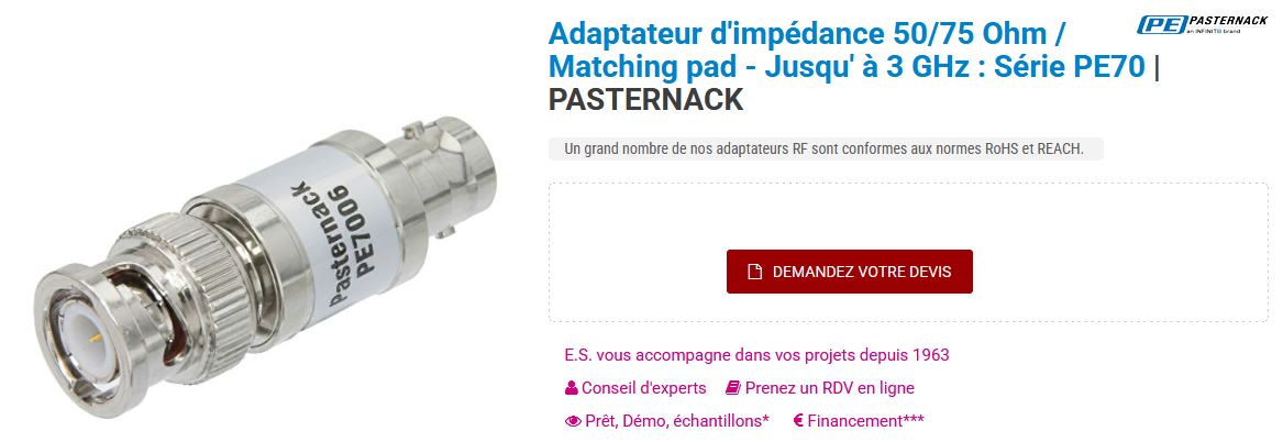

des adaptateurs 50/75, ça se vend tout faits, j’en ai trois, deux en « N » et un en « BNC »
ça perd 5,7 dB

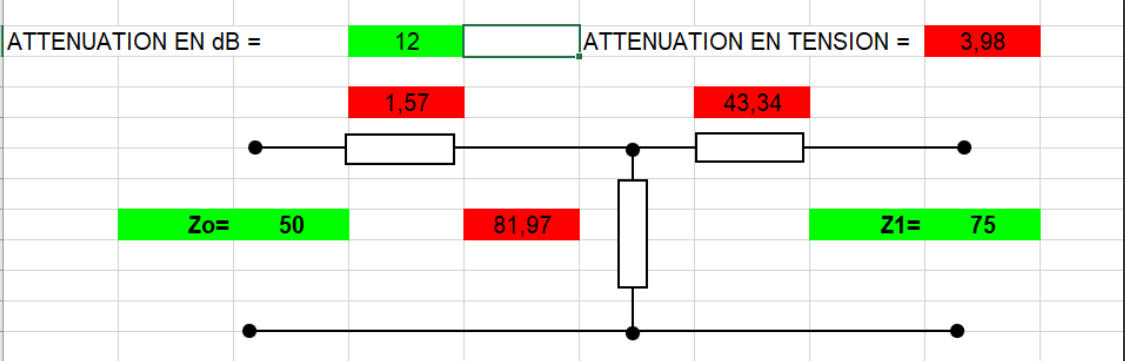

sinon, faire ça :
ou l’exemple de Radiolo
S’il s’était agit d’une adaptation d’antenne, une transformation inductive large bande, sur une ferrite binoculaire en matériau #61, aurait constitué une transformation sans perte. Mais, dans la mesure ou il s’agit d’une sortie de générateur, avec un signal probablement très suffisant, la solution de l’atténuateur résistif 50/75 Ω qui vous a été proposée est de loin la plus adaptée.

Et ben voilà, mille fois Merci pour les réponses pertinentes proposées.
Je vais partir du principe de l’atténuateur résistif 50 Ohm/75 Ohm suivit d’un adaptateur 75 Ohm/240 Ohm.
