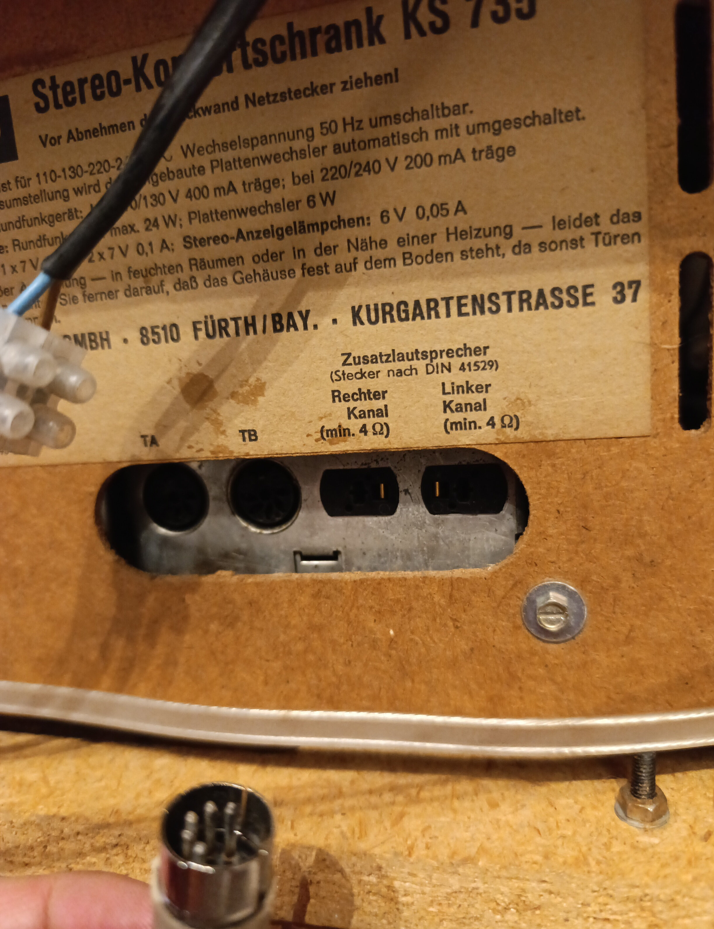

Bonjour, j’aimerai savoir si pour vous ce serait possible de brancher un adaptateur bluetooth sur un grundig ks 735 stereo.

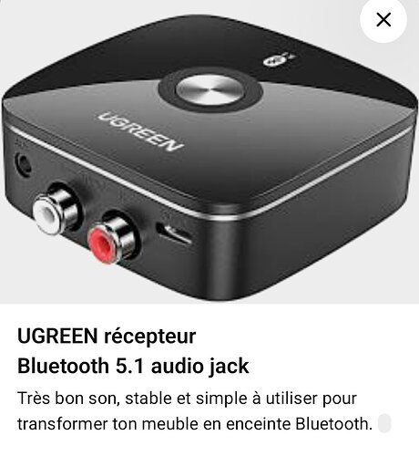

*Adaptateur sur une alimentation 5v

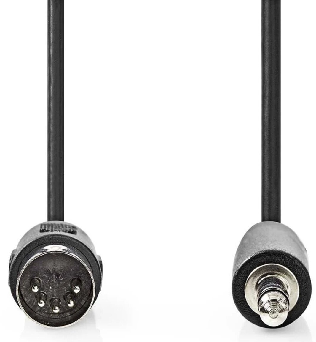

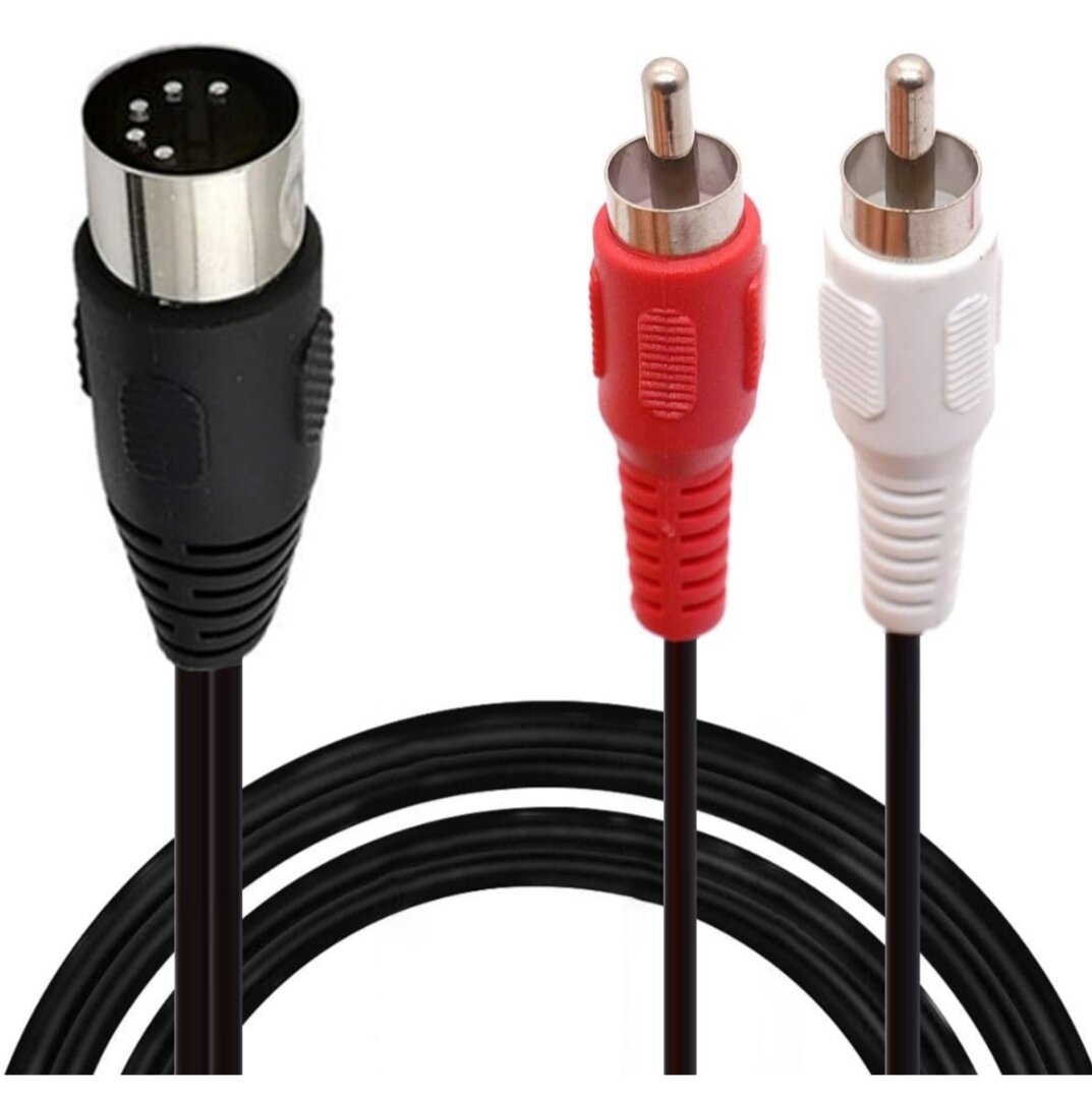

*Relié avec un câble jack 3.5 du côté adaptateur et de l’autre côté une din 5 broche qui irait dans le port magnéto

Bien sûr que c’est possible avec le cordon câblé de façon adéquate entre le jack 3,5 mm et la fiche DIN à 5 broches (cordon probablement à réaliser par soi-même).
Merci beaucoup de votre réponse :grin: je teste ça dès que je le récupère de chez le réparateur et je vous tiendrai au courant si ça fonctionne !
