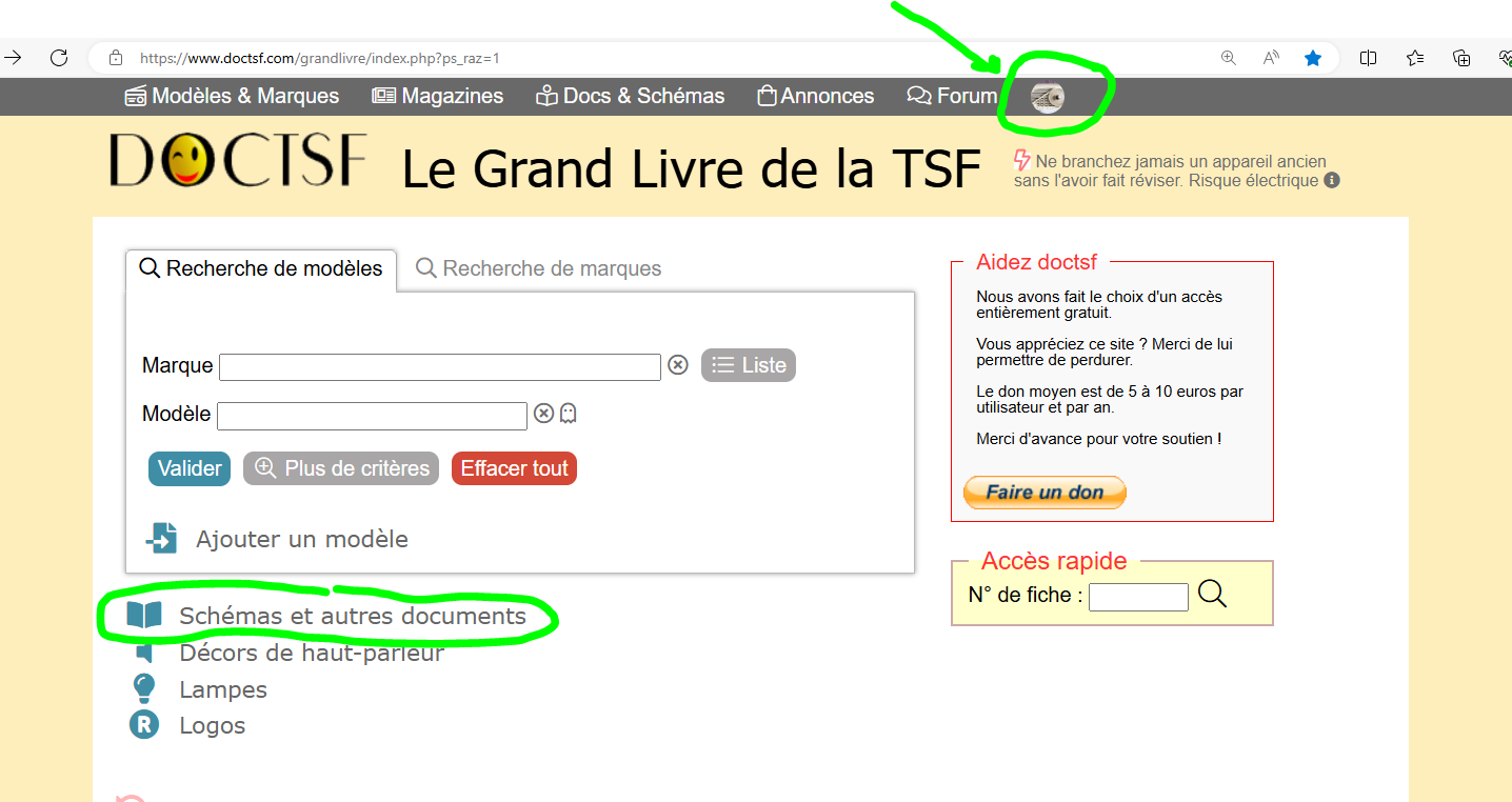

on a une section du GL faite pour cela et les partager
dans les schemas et autres documents
suivre les instructions
J’ai trouvé :grinning:
tu est connecte au grand livre ?
ton avatar doit etre enface de la fleche
s’il y a connecter cliques dessus c’est automatique ( on recupere la connexion du forum)
ne pas s’inquieter si la miniature n’apparait pas apres l’upload
on est pour le moment obligé parfois de les generer manuellment
Merci :grinning: C’est fait !:!! Le login déconne un peu je trouve … en revanche ce repository c’est vraiment top ! (j’avais jamais fait gaffe)
Chercher « Adaptateur cellule… »
peux tu etre un peu plus explicite sur le probleme pour permettre des ameliorations
on va generer la miniature
C’est comme si il n’arrivait pas à retrouver le compte du forum : je clique sur connexion, ca « clignote » comme si ca allait charger et puis il se passe rien : je suis scotché au même endroit pas de message. (Chrome)
Pareil sous edge… retour sur chrome, je recommence, je recharge la page, repasse encore par le forum et là ca passe.
J’ai des règles firewall très strites ici, c’est peut être ca.
En tous cas, j’insiste sur le fait que je trouve ce repository assez top.
comme la connexion est recupérée dans les cookies du forum il te faut rester connecte au forum quand tu te connecte au GL
et inutile de te deconnecter du GL et du forum quand tu les quittes
de notre cote c’est prevu pour contrairement a d’autres forums
