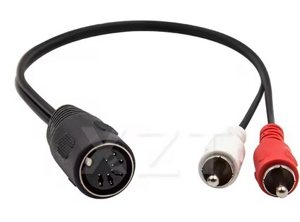

Adaptateur din femelle vers rca mâle plus masse
Je recherche cet adaptateur pour une dual mais j’arrive pas à en trouver des pas cher ! Vous auriez des idées? Cordialement
Si tu as le schéma de l appareil ou du câble achète un câble RCA que tu coupe au millieu et une din femelle ça te coûtera moins cher que l adaptateur et tu le fait toi même

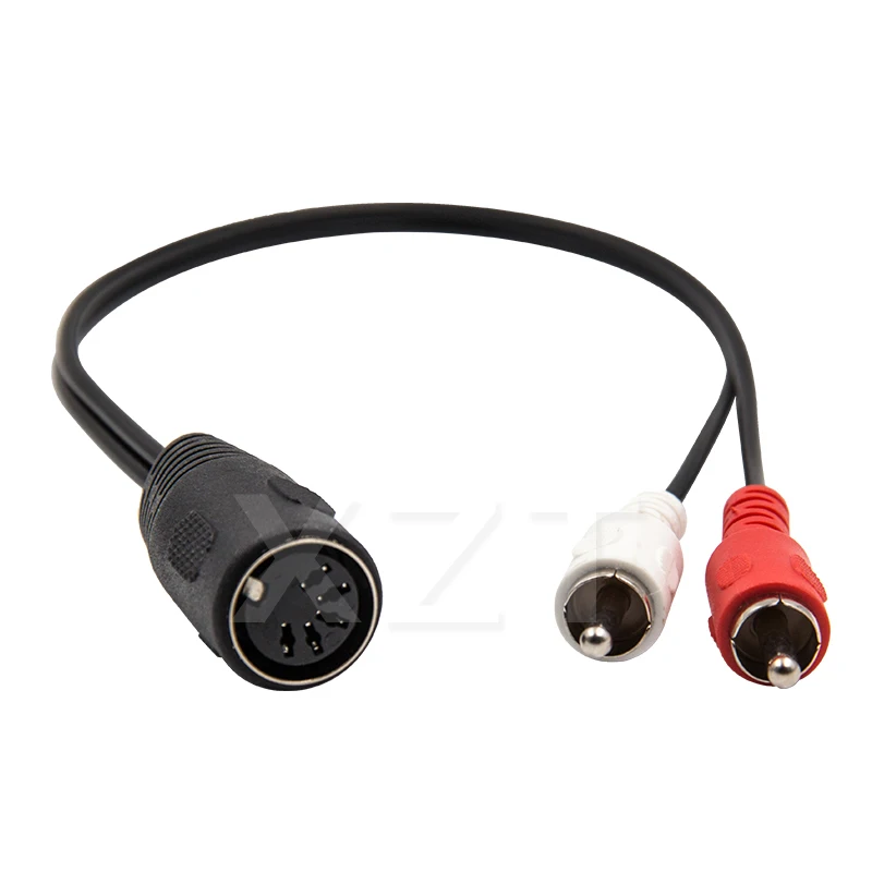

C’est ça qu’il te faut ?
Oui c’est ca mais avec la masse en plus merci
Pour une version avec « la masse en plus » tu auras du mal à trouver !
Mais est-ce vraiment indispensable ? Si oui, en ouvrant la prise DIN, sans fer à souder tu pourrais insérer un fil de masse entre la partie métallique et le câble qu’elle serre.
La masse séparée c’était prévu pour les platines tourne-disques, ceci afin de diminuer les ronflements au maximum, pour n’avoir aucun courant à 50 Hz circulant dans le blindage des câbles coaxiaux (à une époque où ces appareils n’étaient par reliés à la terre du secteur), les masses de la platine et de l’amplificateur étant directement reliées par un fil de plus forte section.
Dans le cas d’un raccord comme cela, pour être efficace, il faudrait donc aller chercher la masse séparée sur le châssis métallique de la platine avec un fil souple séparé de 0,75 ou 1 mm² de section, et pas dans le raccord DIN - Cinch où cela n’a aucune utilité pratique.
