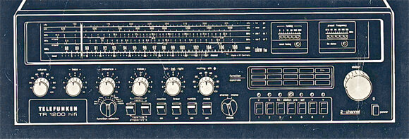

Tu veux brancher un tuner sur un ampli-tuner ?
Bonjour Pierrot
Mais non bien sûr je me suis exprimé trop vite au début
c’est un TELEFUNKEN HIFI RECEIVER TR 1200 hifi
belle pièce que m’a offert notre ami Philippe
testé bref = inter M/A à revoir ou changer ( faut le maintenir poussé) et CV tourne mais pas l’aiguille…pas encore ouvert…!
donc à l’arrière plusieurs prises DIN mais aussi RCA pour cassettes par exemple (DIN ou RCA possible)
SAUF pour platine disques = uniquement DIN
Donc ça devrait être assez simple
Bernard
Salut Bernard,
Pour l’entrée phono d’un ampli de ce type, tu peux te procurer un adaptateur de ce type :
Dont j’ai tiré a photo des liens que je t’ai mis hier dans mon premier message.
Il comporte 4 fiches cinch RCA, mais seulement 2 sont nécessaires.
Ce sont les contacts 3 et 5 qui sont utilisés sur la prise DIN pour l’entrée phono (ainsi aussi que pour tuner et aux) sur ton ampli, tu peux aussi chosir le modèle à deux fiches cinch pour aurant que celles-ci correspondent aux broches 3 et 5 de la fiche DIN
Merci Henri-Louis et bonsoir à tous !
Trés bien ! J’en ai peut être un cordon de ce type… reste à chercher ou le faire
ou l’acheter
Le seul bref essai = tuner même avec antenne provisoire ça recevait…
J’espère que côté CV la ficelle n’est pas cassée ( j’ai horreur des ficelles
) mais il y a le schéma d’entrainement dans la notice
L’inter = c’est sans problème
C’est un ampli tuner super sophistiqué ce truc !! et avec les SW aussi…
Bonne nuit…
Bernard
