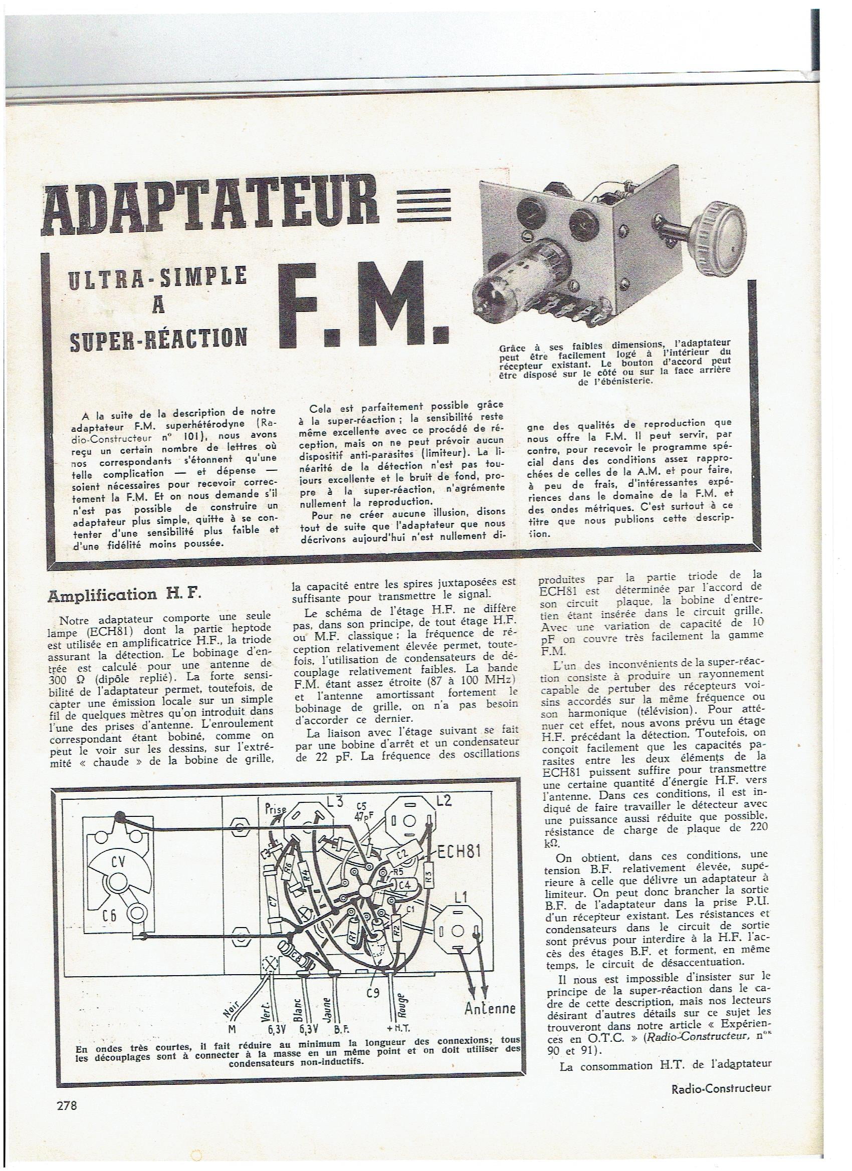

Adaptateur FM à super-réaction avec ECH81

Après avoir peaufiné mon récepteur à base de ECF82, je voudrais réaliser l’adaptateur suivant : y a t’il un retour d’expérience ?
Jean-Luc : ne me dis pas que tu ne l’a pas essayé?

Oui j’ai effectivement câblé le montage et fait plusieurs essais çà fonctionne tres bien, il n’y a pas de réglage pour la réaction c’est sensible ,par contre les bobinages sont inversés l’accord se fait sur le fil le plus fin ,j’ai essayé les deux solutions ,j’en suis maintenant à utiliser le même montage en 10,7Mhz ,j’ai utilisé une tête FM de ma fabrication (copiée sur une tête Grundig ) avec une triode EC92,j’arrive aussi à un très bon résultat, prochaine étape remplacer l’heptode ECH81 par une EF80 (EF184) et une triode EC92 ou EC900 ce montage me permettrait d’utiliser la penthode au maximum
en amplification moyenne fréquence 10,7 Mhz
