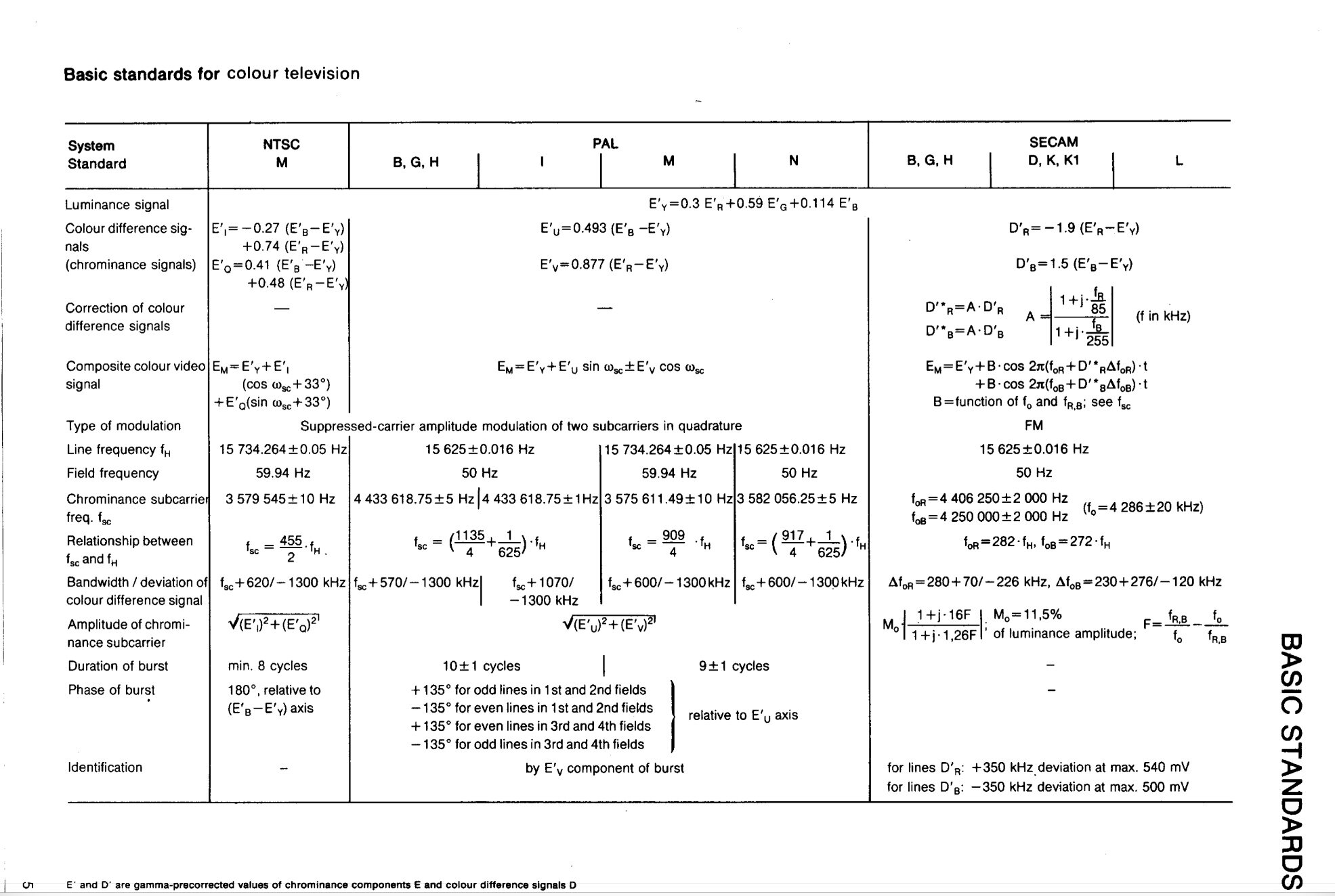

Le document joint issu d’un cours Rohde & Schwarz donne les valeurs précises des fréquences de sous-porteuses couleur des différents systèmes mondiaux.

la bande passante chroma est plus importante en PAL I qu’en PAL B/G selon ce document.
Le PAL I aurait une meilleure image grâce à une bande passante vidéo de 5,5 Mhz au lieu de 5 Mhz
Par contre il ne mentionne pas les caractéristiques PAL D/K qui était utilisé en Chine.
Le PAL L standard officieux qu’on a retrouvé en France dans des institutions comme Hôtels, Hôpitaux et certains réseaux câblés Français n’est pas mentionné. (Modulation de chaînes satellite le plus souvent).
On voit aussi que la chroma se développe presque symétriquement autour de la valeur de la sous-porteuse alors qu’en PAL B/G elle est beaucoup plus tronquée vers le haut (+570 au lieu de +1070 kHz), ce qui doit se traduire par une meilleure définition chroma.
La précision de la fréquence de la sous-porteuse est également meilleure (+/- 1 Hz au lieu de +/- 5 Hz).
Effectivement, on peut supposer que dans ce cas les bandes latérales de la sous-porteuse devaient être égales (+/- 1300 kHz). En noir et blanc la bande passante vidéo officielle était 6 MHz (comme le standard L).
A partir du moment où ce n’est pas un standard officiel et qu’il était généré à partie d’émissions provenant d’origine diverses, on ne pouvait pas le spécifier.
