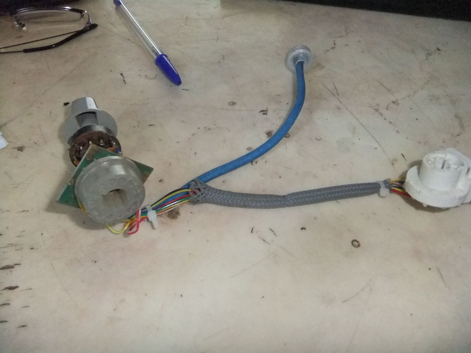

Je voudrais tester des tubes cathodiques TV sur un lampemètre. Le Centrad avait en option 2 adaptateurs dont je n’ai trouvé la doc nulle part.
J’en ai câblé 1 en partant d’une embase de lampe octale libérée de son tube HS vers un support de TRC. Câblage direct :
Cathode vers cathode
G 1 ver Wenelt
Anode vers a1-a2
Et ça ne marche pas, ni sur le Centrad, ni sur un DYNA QUIK 650. Le filament du tube s’allume mais pas de déviation du millivolmètre de courant cathodique.
Ai-je oublié quelque chose ?

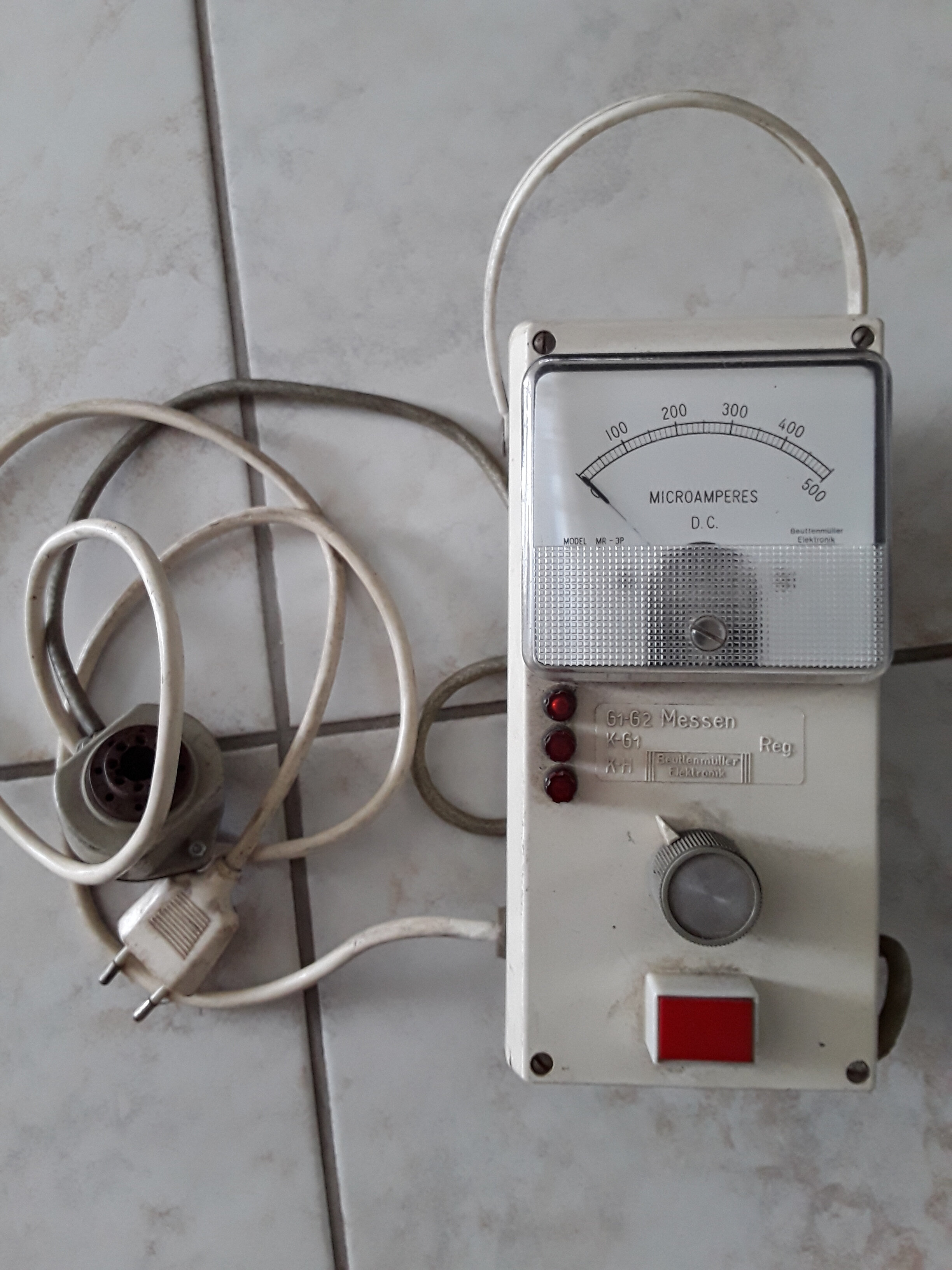

je dirais que ces lampemètres “basiques” avec un galva pas assez sensible, et simplement doté de secteurs colorés “bon-mauvais” , ne sont pas fait pour tester des tubes cathodiques TV et ne dévieront pas, ou déviront peut être mais trop peu pour faire une mesure significative (parce le courant à mesurer est trop faible , de l’ordre de 250µA à 1mA) en outre, et si lors du test la tension Whenelt est positive ou nulle (elle doit toujours être négative) on risque de détruire le précieux tube cathodique qui ne tolère pas du tout ça !
Il faut employer un testeur, ou testeur-régénérateur pour tube cathodique, pour faire des mesures fiables sur un tube cathodique (ce type d’instrument existe et il est spécialement fait pour ça, là on fera des mesures significatives , et non destructrices)
Si vous cherchez un analyseur de tube cathodique j’en ai deux ,je pense que c’est pour du monochrome !

Merci pour toutes ces réponses, mais on s’est un peu égaré…
Déjà, ne pas confondre le matériel professionnel CENTRAD ou DYNA QUIK avec les bricolos genre EURELEC ! La déviation pleine échelle du Centrad est de 250µA…
La documentation du Centrad prévoit le contrôle de débit du tube cathodique avec la même méthode que celle utilisée pour les tubes courants (en mode diode, sous faible tension avec résistance limitatrice à moins de 250 µA, pas de risque de destruction).
J’en déduit que le Wenelt, a1 et a2 récupèrent le flux émis par la cathode.
Par comparaison, j’ai testé un tube 6V6. En déconnectant G2 et Anode par les sélecteurs, G1 récupère à elle seule 95% du flux émis (la déviation du galvanomètre baisse à peine).
Je vais re-revérifier mon câblage, plus l’erreur est grosse, moins on la voit !

La réponse se situe dans la documentation du Centrad, mais pas dans les paragraphes concernant les adaptateurs de test des tubes cathodiques : le lampemètre doit être en position « Test de diode », avec le wehnelt connecté comme anode puisqu’il entoure presque entièrement la cathode.
Dans cette configuration, l’aiguille se déplace dans la zone verte pour un tube en bon état.
Donc, on peut tester l’émission cathodique d’un TRC sur n’importe quel lampemètre en réalisant ces conditions.
J’espère que mon expérience sera utile (faites le moi savoir, merci).

Les lampemètres sont gradué en mA , les testeurs de tubes cathodique en µA
Ce ne sont pas les mêmes instruments de mesure

Merci Jean Luc, c’est la seule réponse qui correspond à 100% à la question posée et qui prouve qu’il existe au moins 1 lampemètre spécifique pour tester un tube cathodique.
