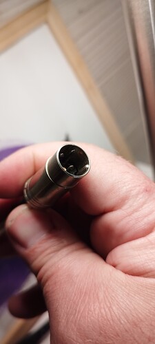

Bonjour.
Je viens de récupérer un tourne-disque Garrard AT60, apparemment réputé pour l’époque (milieu-fin des années 60).
Il a une connectique que je n’avais pas rencontré auparavant : XLR 3 broches. J’aimerais pouvoir le convertir en RCA, mais plutôt avec un adaptateur qu’en remplaçant le connecteur.
Je n’en ai pas trouvé sur le web. Le RCA 3 broches a connu plusieurs évolutions et les adaptateurs actuels ont un diamètre supérieur à mon connecteur.
Auriez-vous une piste ? merci d’avance

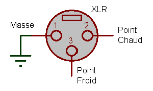

Les fiches XLR sont le standard professionnel des fiches micro et il n’est pas étonnant d’en trouver sur des tourne disques :
C’est simple : La cellule est entre 2 et 3 et la masse platine est au 1.
Il suffit donc de réunir 1 et 3 à l’arrivée sur le blindage de la Cinch et de récupérer le son sur la 2.

Merci pour votre réponse. J’ai acheté un adaptateur comme celui-là, pensant que c’était le bon format. Mais l’adaptateur que vous présentez à un diamètre supérieur à celui présent sur ma platine.

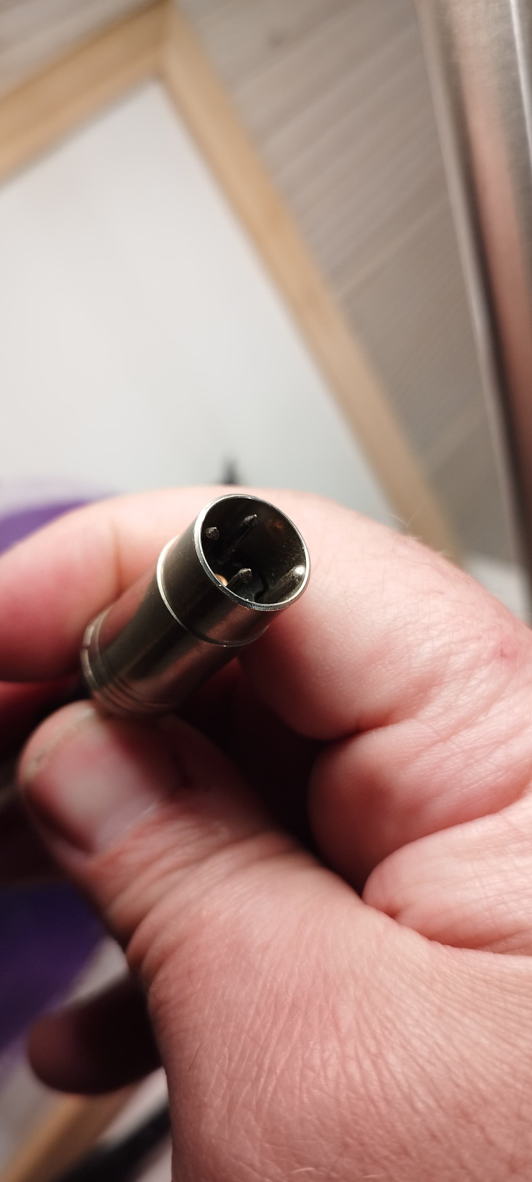

La fiche que vous présentez en photo n’est pas une XLR, probablement une ancienne DIN à 3 broches.
Dans ce cas la broche centrale est la masse et les deux périphériques les canaux gauche et droit (si la tête de lecture est stéréo)

Sur ce genre de platine des années 60 la connectique est probablement du DIN et pas du XLR.
Pouvez vous montrer une photo du connecteur vers l’ampli de la platine ?
C’est effectivement une din standard 3 broches , une XLR n’aurait rien à faire dans cette galère .
ce modle sans doute
Le connecteur vers l’ampli est justement celui que j’ai photographié.
Il vous faut donc un din femelle trois broches

pour info un din femelle 5 broches plus facile a trouver fait l’affaire

Les adaptateurs DIN 5 Broches > 2 x Cinch (+ Masse) sont faciles à trouver puisque c’était le montage standard des platines tourne disque en europe.
Pour les 2 x Din 3 broches > 2 x Cinch (+ Masse), cela risque d’être compliqué surtout si vous ne savez pas souder.
Reste la solution de rajouter un câble phono comme expliqué ici:

Vous pouvez aussi prendre ce type d’adaptateur.
Deux des fiches cinch / RCA ne serviront pas, il faut juste essayer pour trouver celles qui vous donneront le signal en provenance de la cellule. La prise ici est à 5 broches mais votre fiche à 3 broches entrera dedans.
