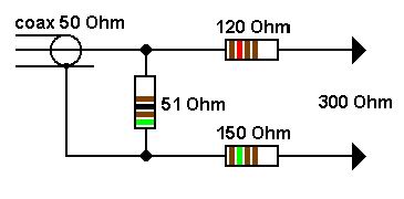

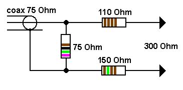

Adapteur 50/75 -> 300 Ohms
Les anciennes radios ont pratiquement toutes une impédance d’entrée comprise entre 240 et 300 Ohms (antenne).
Voici un moyen simple pour réaliser cela.
Les petits transformateurs tels que le montre la photo ci dessous ne conviennent que pour la FM et les montages avec les résistances offrent l’avantage que l’on peut utiliser aussi bien pour les OM, OC et FM.
Bonne écoute

Ces 2 montages à résistances sont plus intéressants dans le cas où l’on doit connecter un générateur HF 50 ou 75 ohms à un récepteur à impédance d’entrée 300 ohms pour faire l’alignement…
Cela est valable uniquement pour la FM mais les baluns vendus ne conviennt pas pour les autres gammes
