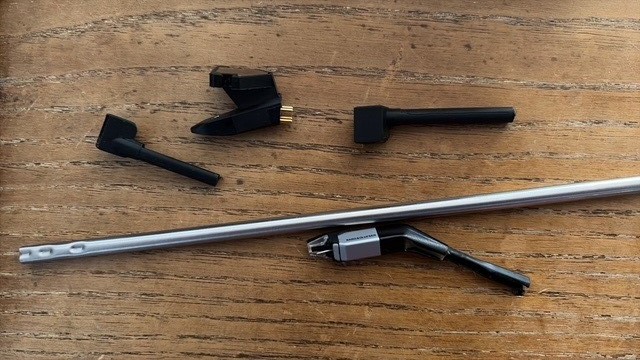

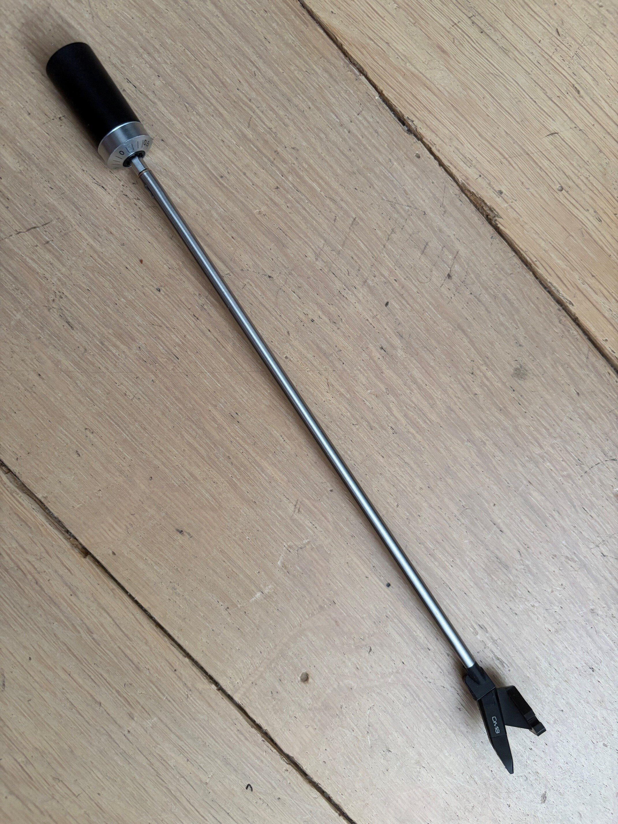

Bonjour, je continue dans les petits délires d’adaptateur…
Voici de quoi remplacer les couteuses et rares cellules MMC1 à 5.
Pas encore finalisé…
Outre le design de l’adaptateur, les difficultés sont :
  • Impossibilité de démonter le bras sans flinguer les fils
  • Chauffer le support d’origine pour le sortir (collé)
  • Repasser du fil neuf dans la tige (pas encore fait, j’ai acheté des bobines pour le faire)
  • Créer un connecteur 4 broches qui doit maintenir la cellule en position.
    • A priori je vais connecter des broches classiques à la cellule après avoir soudé les fils, puis remplir la cavité en bout d’adaptateur d’une résine (auto polymérisante) et enfoncer l’arrière de la cellule dedans (donc noyer les broches) et attendre en position que ca durcisse (le cul de la cellule sera huilé pour ne pas adhérer ou lem oins possible à la résine)…
Bref, j’attends ma bobine et je passe à la suite.. en tous cas les angles et longueurs sont conformes à l’ogirine et il sera toujours possible de remettre le support d’origine.
