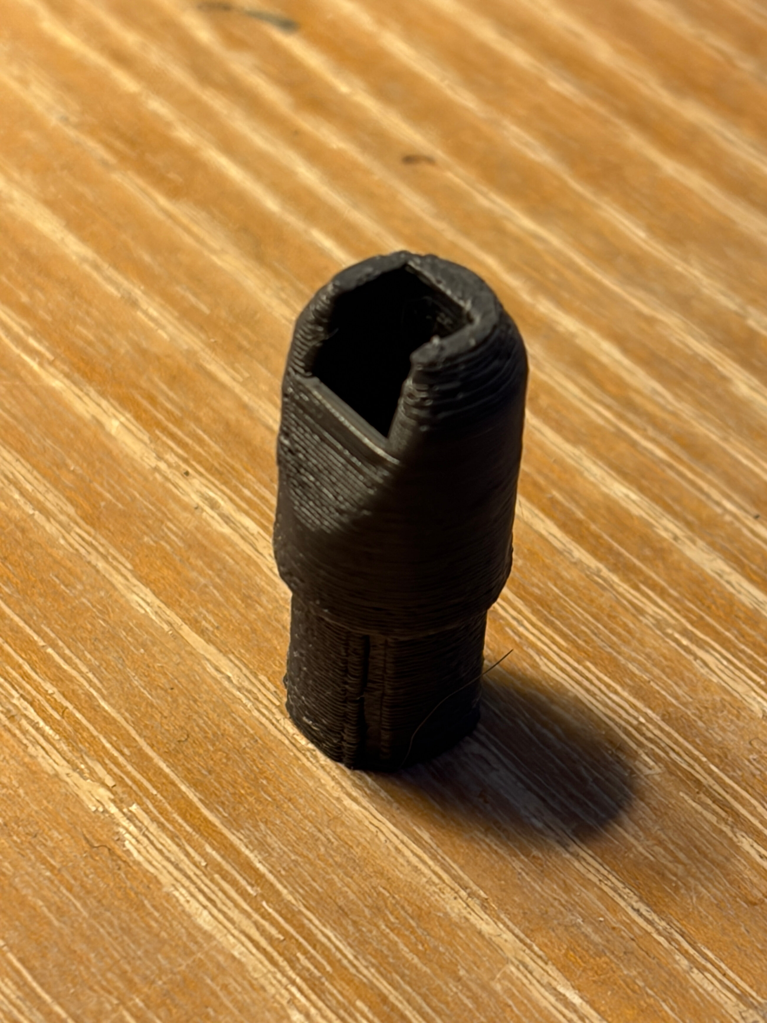

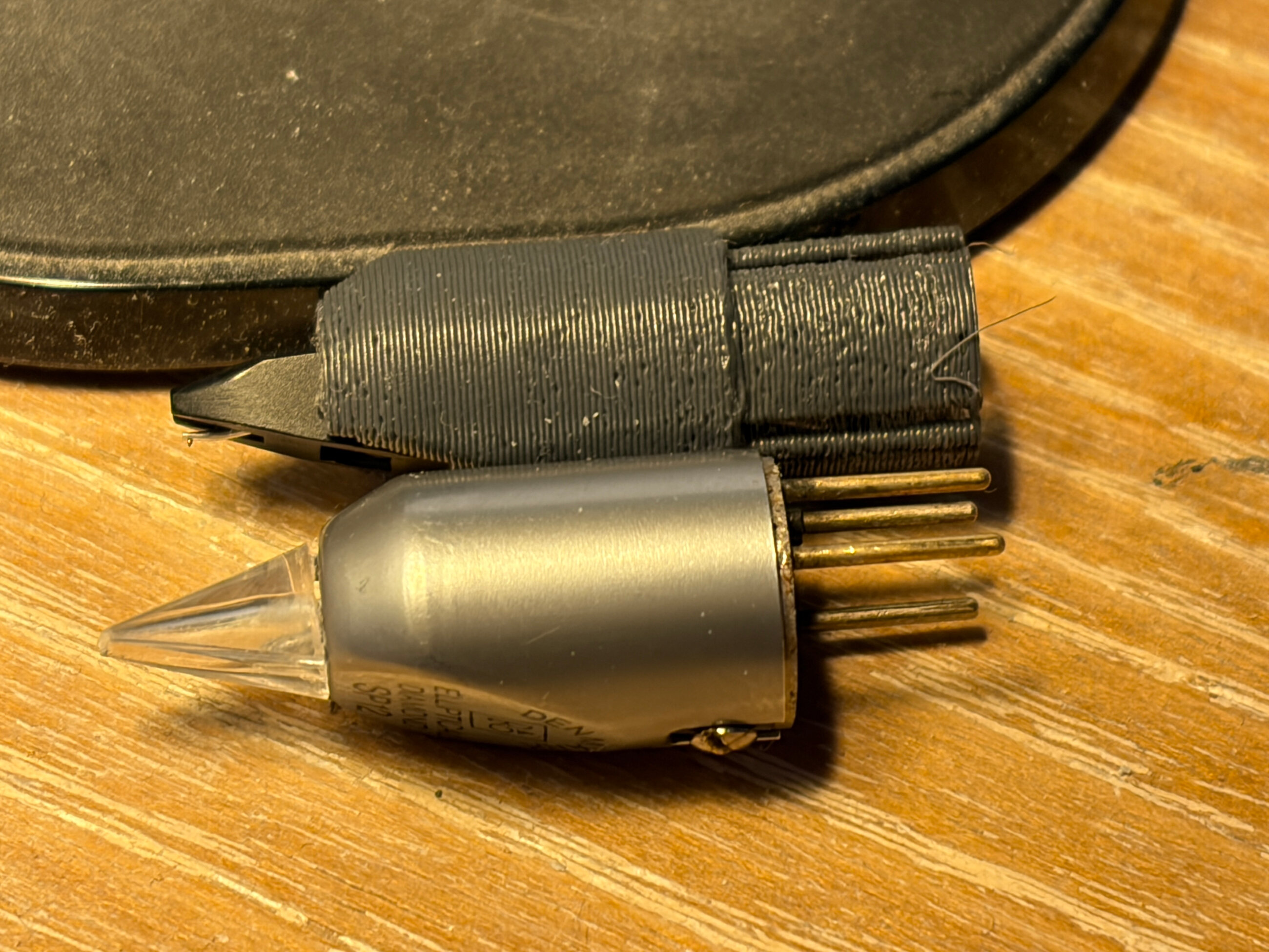

Ce post juste pour vous partager ma petite réalisation en l’état .
Mon obejctif est de faire un adaptateur dans l’esprit de la tête d’origine en forme de cockpit de concorde pour les Beogram 1200 1202 1203 2000 3000 … et modèles plus anciens.
… adapteur qui doit se monter SANS destruction de ce joli matériel vintage: seule exception, il faudra dessouder la broche d’origine et la conserver (dans le boitier de la platine par exemple); puis souder les 4 broches standard.

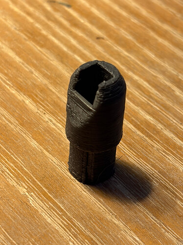

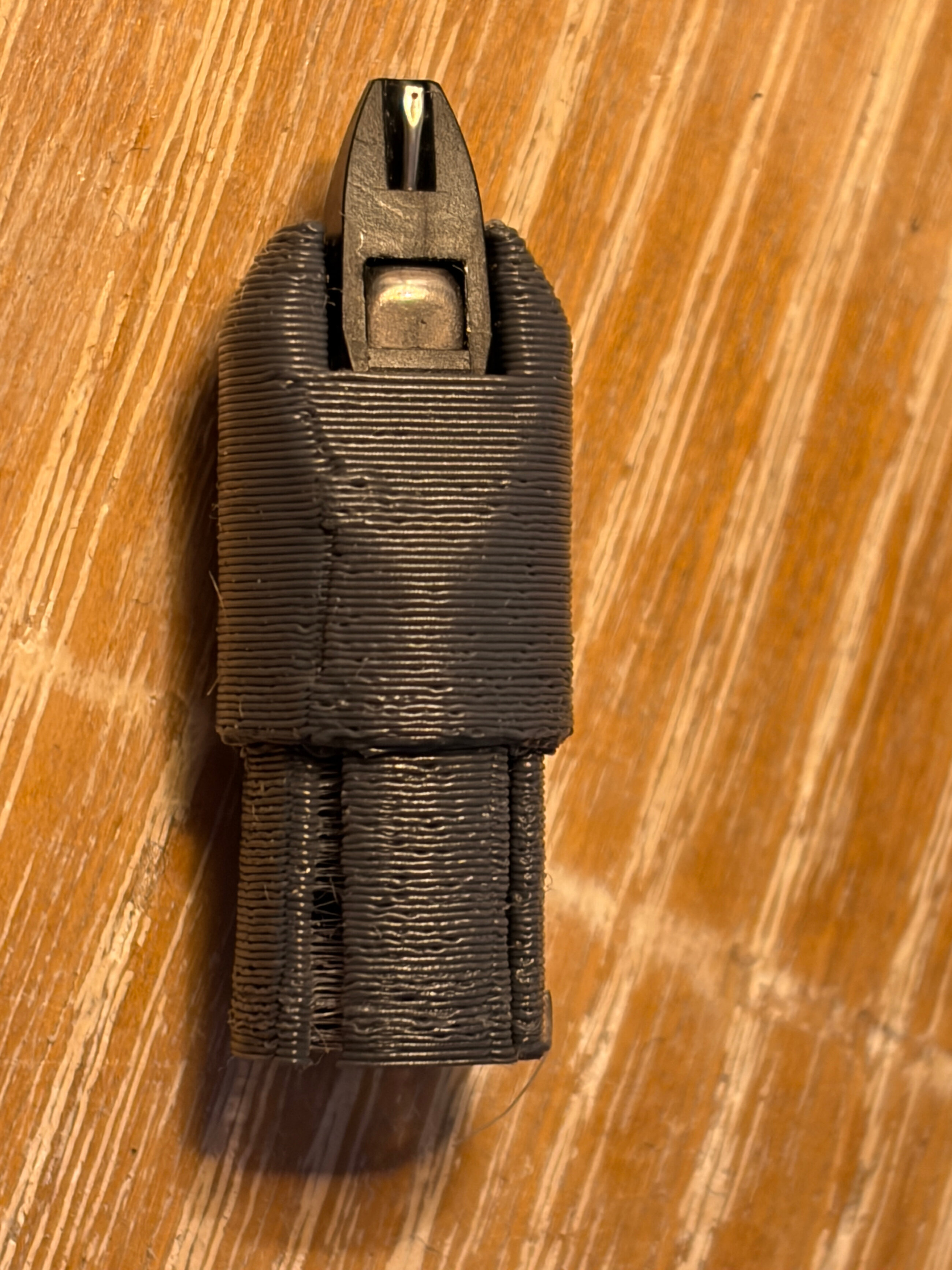

Voici le premier jet : … il faudra trouver le bon filament argent lissable et imprimer de façon fine.

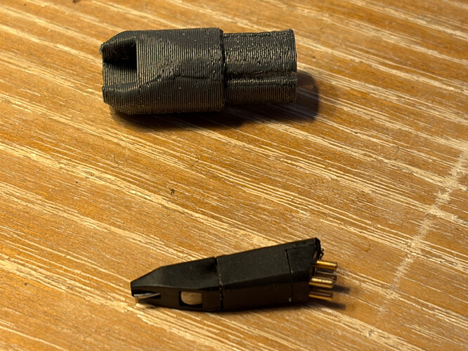

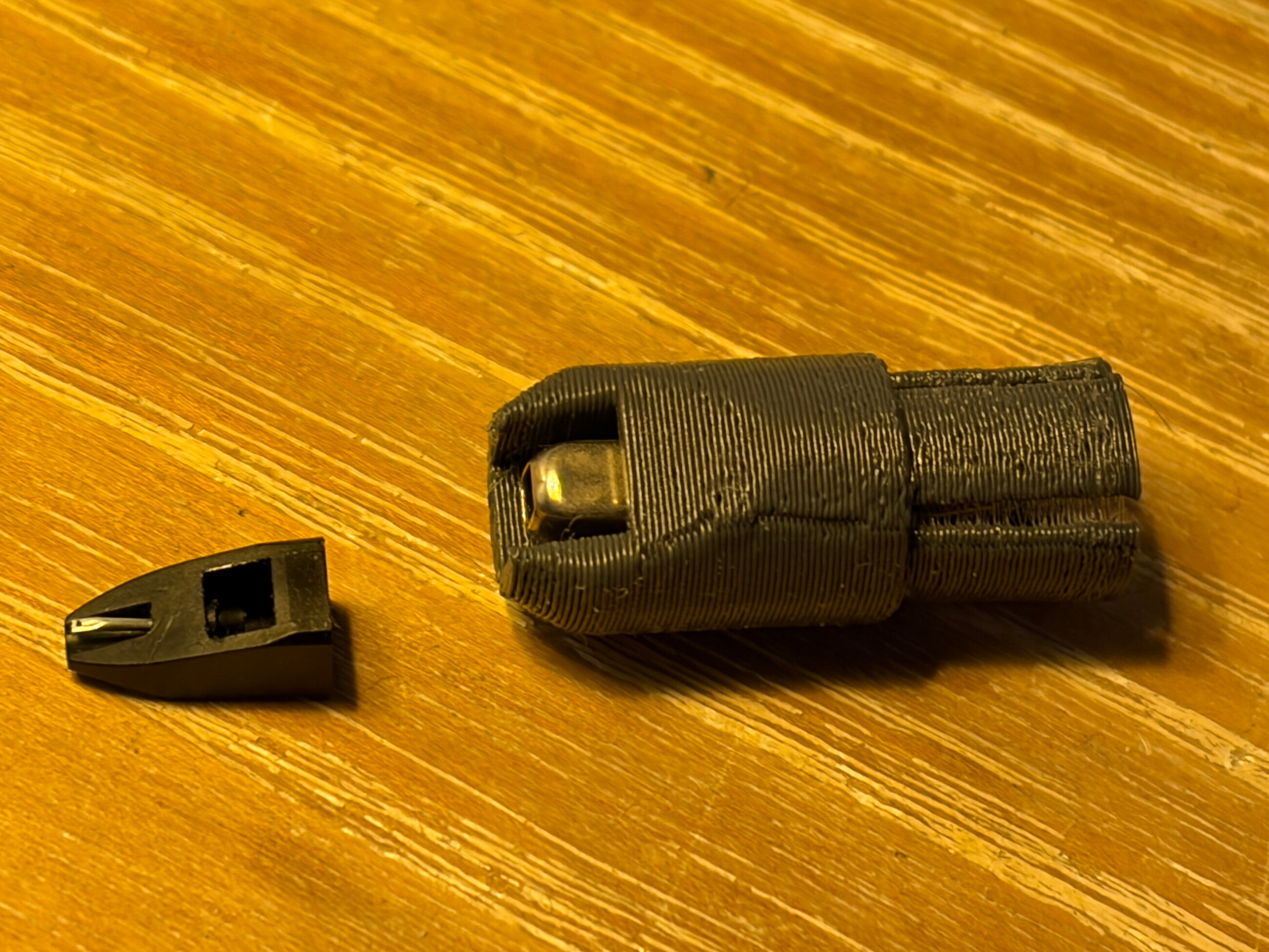

Il faut une cellule ortofon OM dont on decoupe la partie superieur…
Elle rentre naturellement dans le conduit et se loge en (légère force) : le bout sort suffisemment pour pouvoir confortablement changer le stylet quand il est kaputt.

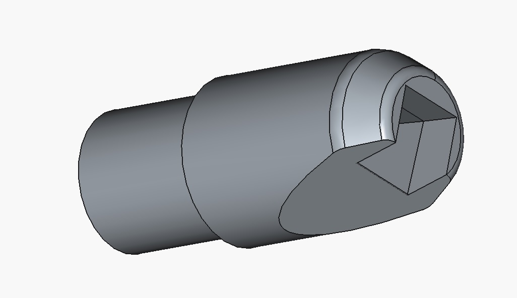

Il me reste à dessiner l’extrémité à imprimer en résine transparente, elle viendra se manchoner sur le plastique du stylet, pour retrouver le look complet de la cellule.
Quelques photos
Encore une fois c’est un print « brouillon » pour ne pas poireauter 2 plombes entre deux prints.

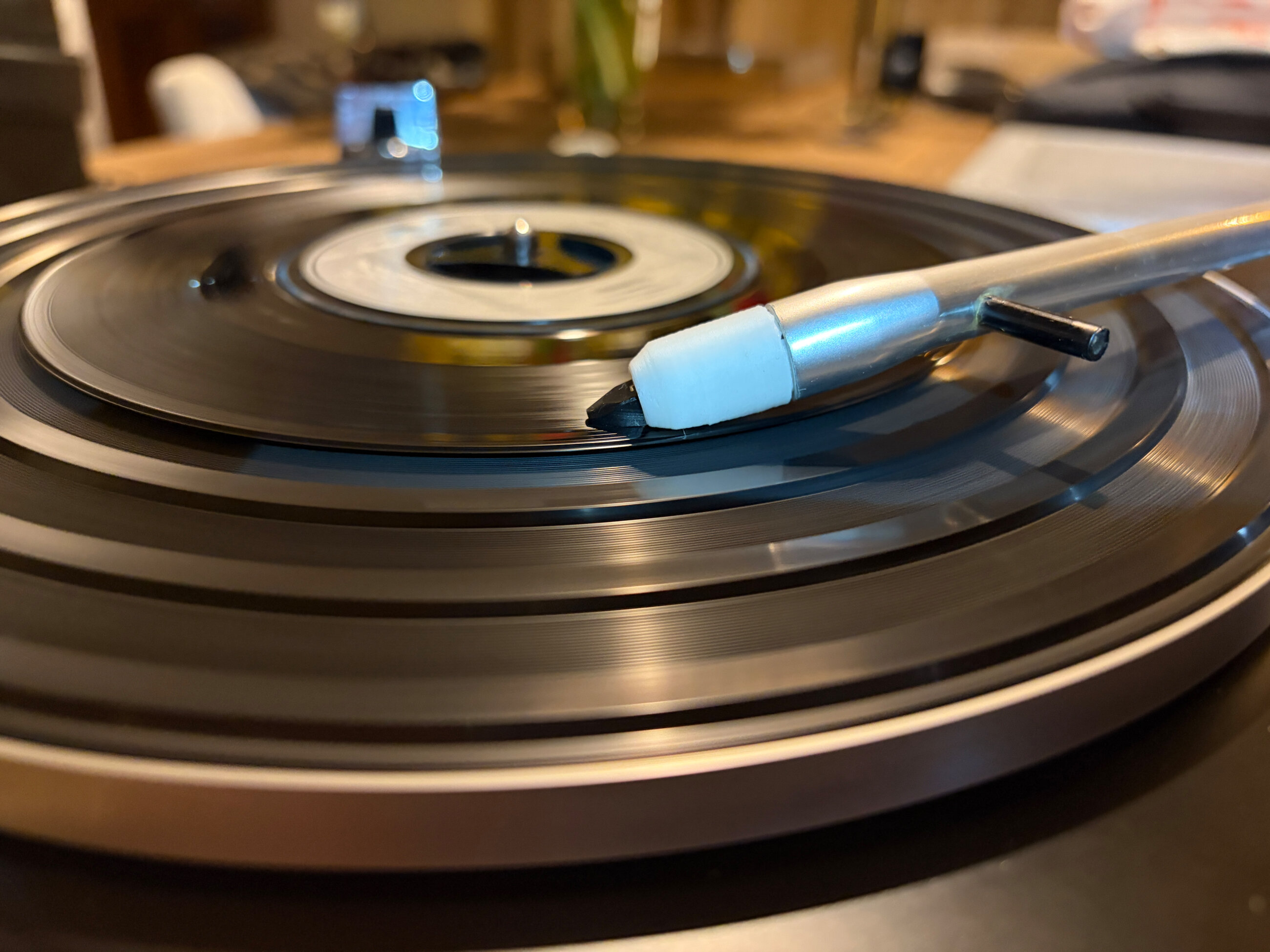

Filament argent à venir … et un petit enjoliveur à l’avant pour ressembler plus à l’origine
C’est sympa. Heureusement j’ai encore des diamants pour mes Beogram. L’enjoliveur est une bonne idée. Pourquoi ne pas utiliser celui d’origine ?
Je dispose de 7 cellules neuves (retypées chez pro)… et c’est ce que j’utilise au quotidien.
En revanche, j’adore leur redonner vie à ces platines, mais si je les propose à 400 ou 500 euros en prenant en compte le prix du stylet neuf: ca ne plaira à personne… sans compter qu’elles ne comportent jamais leur cellule non plus.
C’est donc le plaisir de créer ou réinventer un solution viable qui permette de leur redonner vie à moindre frais… et ce de façon durable et pratique.
L’enjoliveur serait fait en résine (donc transparente) et devrait se clipser sur la pointe de la cellule OM… encore au stade du dessin.

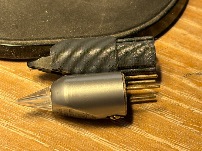

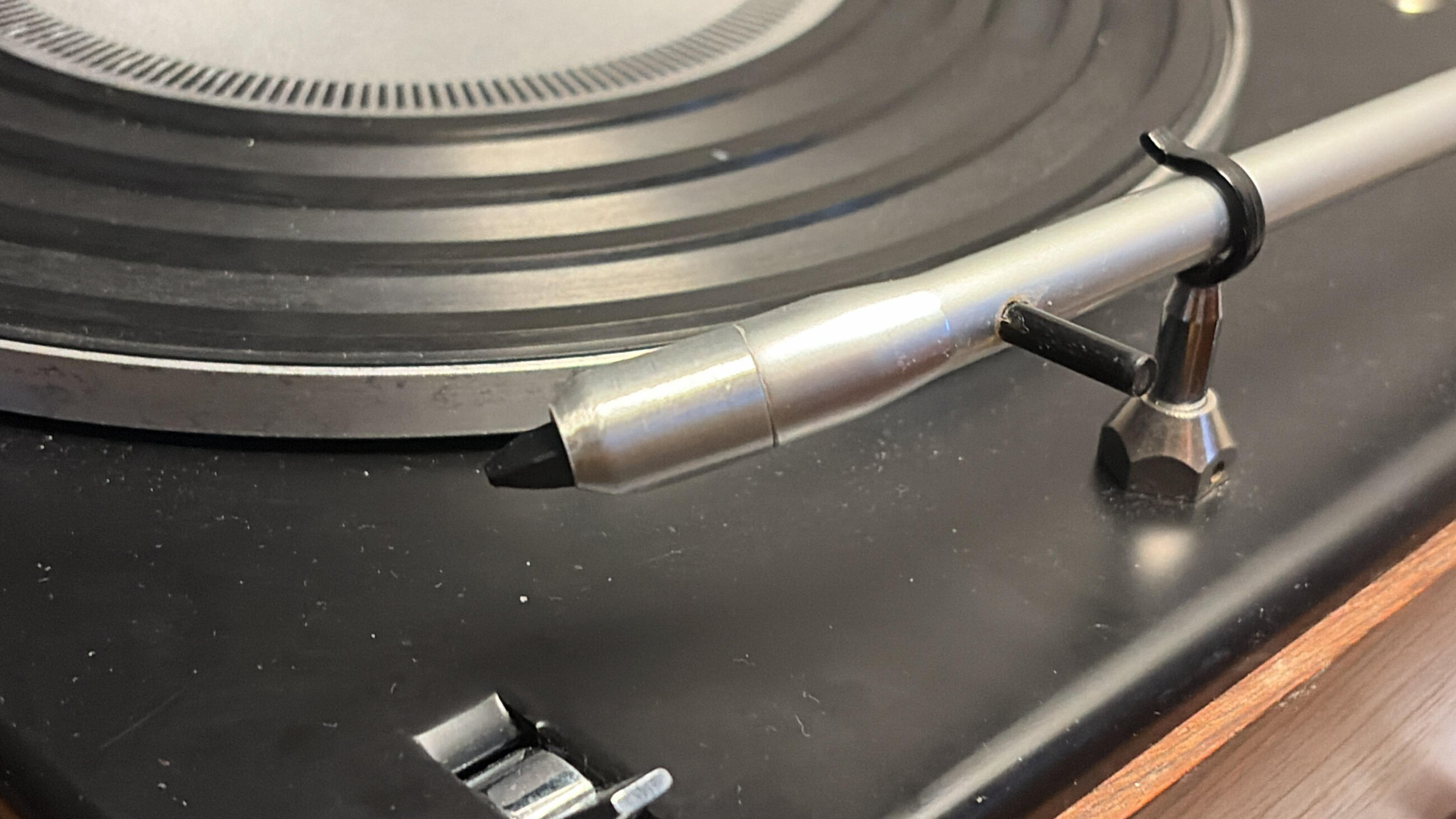

Ça y est c’est fait !!!
Ça marche top
J’ai du lester le bout du bras avec 4 grammes de fil de plomb… le résultat est bien sympa, et sonne très bien
Le filament utilisé est du geetech aluminium… hauteur de couche 0,15 mm… ça rend super bien: ça ressemble à du sp7-8
