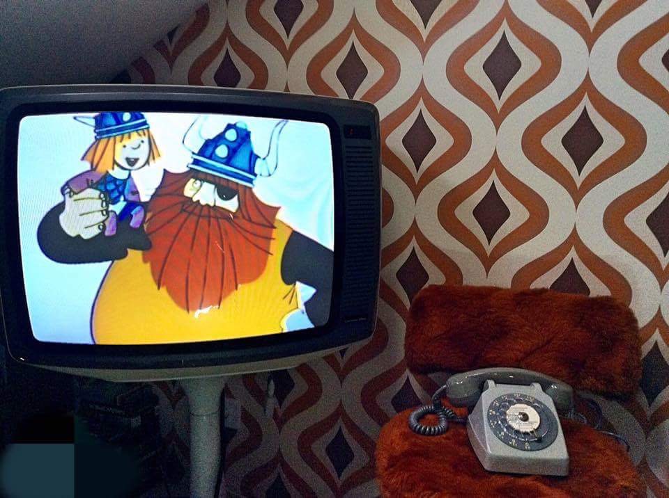

Adeptes du "retro-viewing" / "retro-watching" (diffusion de contenu télévisuel d'époque retravaillé sur postes tout aussi "vintage")?
Un TVC8 avec un tube PIL, tu es sûr ?
Le napperon sur la tv, incontournable pour le côté retro :sweat_smile::smiling_face_with_three_hearts:
et tu oublies la gondole de Venise en plastique et … lumineuse :joy:
Bah, il voulu dire "autoconvergent " :wink:
Tu t’en doutes… j’ai ce genre de déco en tête :rofl:
Le setup d’un copain :
je suis sur que le papier peint bouge tout seul avec un peu de lsd :sweat_smile:
Sur et certain!
