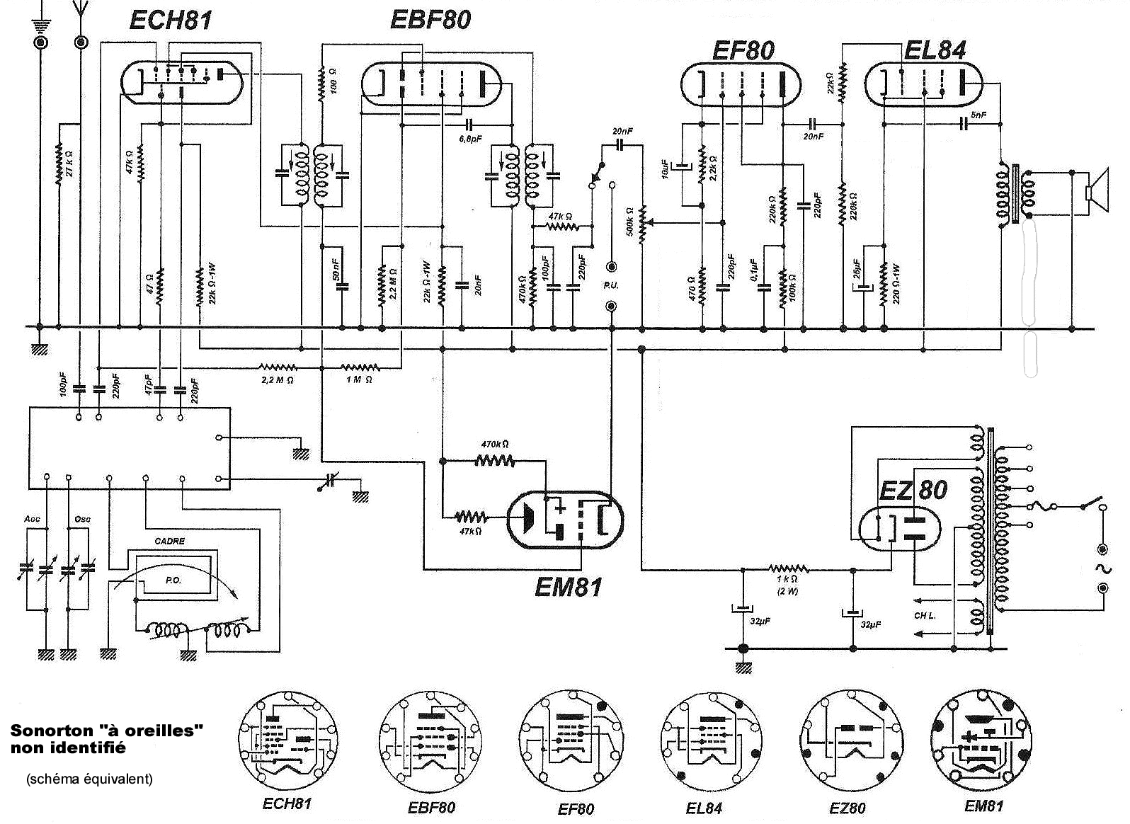

Pour info, pour « test » suite a des problèmes in**********s (censuré), et pour donner de dernières nouvelles de ce petit appareil
-Un schéma équivalent a été trouvé (ci joint)
-quelques retouches ont été apporté, au poste, et au schéma
puis
-Après quelques mois et en restant indécis : L’appareil a été finalement revendu (pour ne pas trop encombrer la collection , avec des appareils sans grand intérêt, même si celui ci est assez petit ) ceci en dépôt vente (pour ne pas me casser la tête ni a déballer en brocante ou salon pour ça, ni me taper l’envoi d’un colis !) et a trouvé rapidement acquéreur (pour son aspect assez « kisth » , et mignon, et parce il fonctionne)
