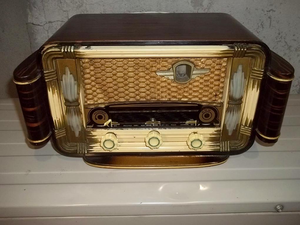

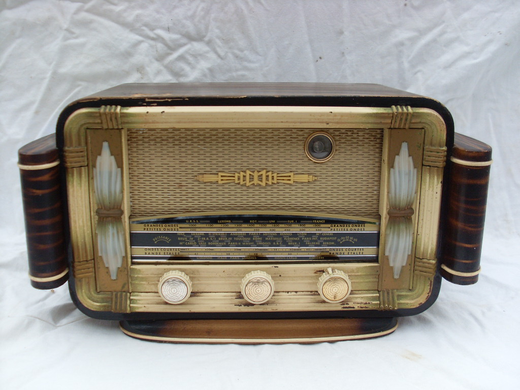

je vais, finalement, me décider a faire une apparition « en public » avec l’autre poste à oreilles évoqué, suite à
J’en avais en effet deux …(on évitera les plaisanteries relatives à mes attributs, merci !) et j’ai finalement tenté de refaire causer l’autre poste à oreilles inconnu (1)

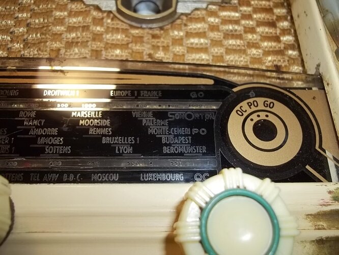

Déjà, il n’est pas si inconnu, je l’ai identifié comme étant un Sonorton, (ils ont « pudiquement » marqué leur marque en tout petit dans le cadran …
le même que la bfiche G.L
Les principaux problèmes étaient

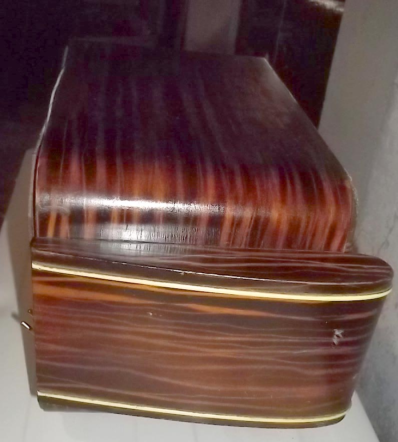

  • Le dessus de l’ébénisterie taché et gribouillé par des gamins, et impossible à ravoir autrement qu’en repeignant le poste !
    et
  • Dès la mise sous tension, fait un « schlak » avec une étincelle bien couillue, puis le disjoncteur tombe !
Pour cacher les bétises, j’ai tenté de le repeindre avec des tubes de peinture de couleurs, une palette et des pinceaux , ça a d’abord tourné au gribouillage de maternelle , puis avec moult retouches, et un coup de vernis acrylique, ça a fini par devenir plus joli (enfin bon, moins moche ! )

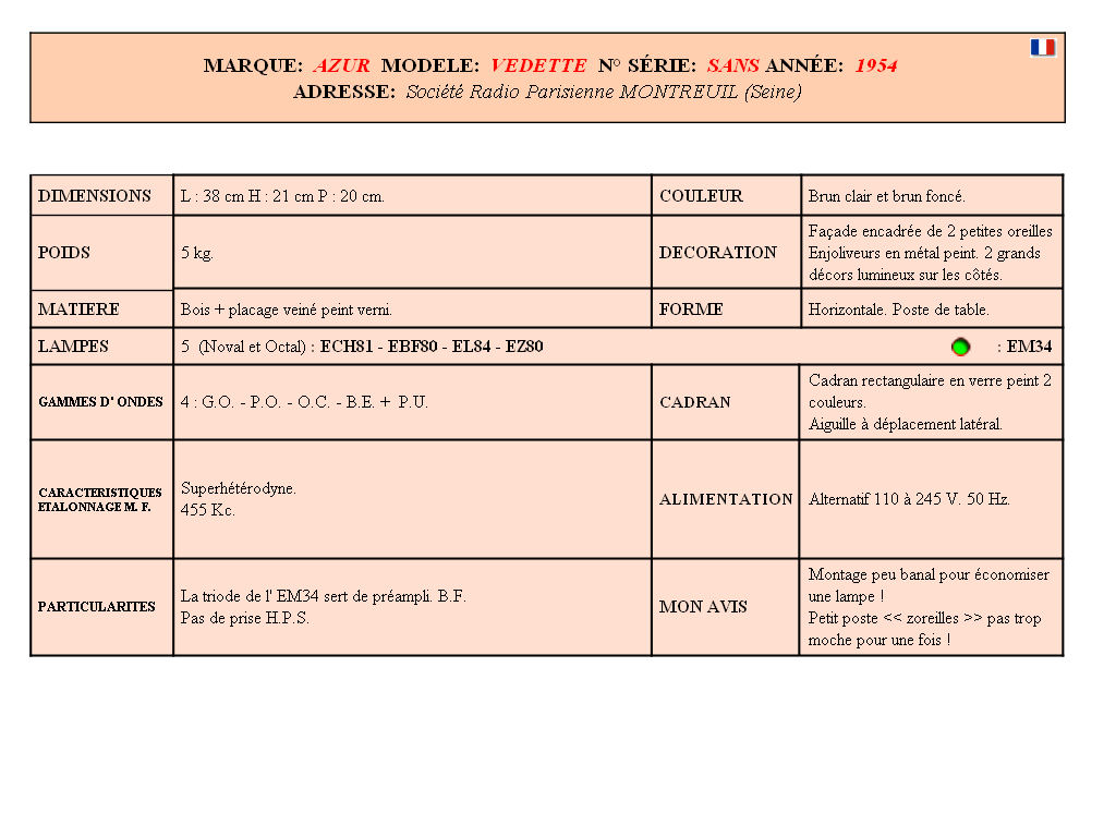

Mais le schéma relatif à cette fiche ne correspond pas à ce que vous avez décrit.
Sans doute, mais question « look », il en jette un peu! Il a dû avoir un certain succès à l’époque.
On aime ou on n’aime pas!
oui, le schéma ne correspond pas vraiment, par contre les photos correspondent bien a ce que j’ai trouvé dedans …
Comme le schéma n’est pas celui « d’origine du constructeur » , et je suppose qu’on a « greffé » un schéma « générique » !

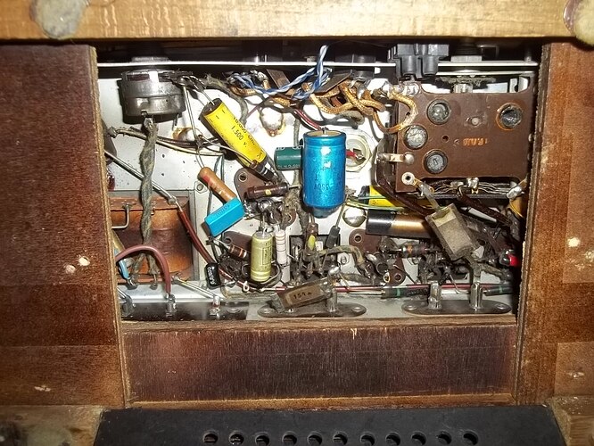

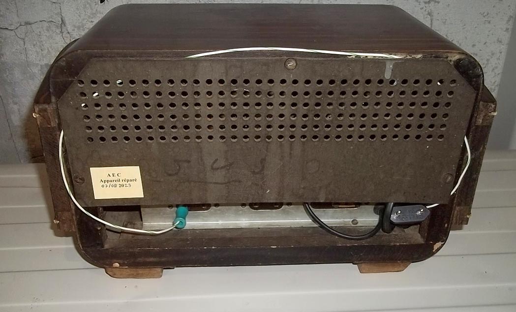

Une vue du dessous, après remplacement de chimiques , de la EL84, et des composants connexes (on y vois un chouia plus clair avec des composants récents et plus petits, mais ça reste encore assez « bordélique » …)
surtout coté HF, avec des composants dans tous les sens et qui en masquent d’autre, et avec des connexions HF souvent trop longues… ( Et heureusement qu’il y a une « trappe d’accès » car tout est rentré « au chausse pied » la dedans ! y compris le H.P quasiment impossible a changer sans démonter totalement le poste !)
sloup
Cette capa jaune, sur le potard, ne me semble guère catholique, et l’autre goudron non plus. Vire-moi ça !! Tu auras peut-être un son meilleur .
Tien, Joël est un adepte du recapage … :wink:
Le condensateur jaune en question entre le curseur du potentiomètre de volume et la G1 de la préamplificatrice n’est pas soumis à une tension bien élevée donc son courant de fuite importe assez peu finalement.
Si notre ami @slouptoouut a choisi de laisser quelques condensateurs au papier (et non au goudron) c’est ses choix, il me semble assez expérimenté en la matière pour les assumer pleinement.
oui, les 2 vieux condo au papier bouché au brai , l’un entre curseur du potar, et G1 d’une pentode EF80 montée en triode (préampli BF) et l’autre entre une 1M-ohms de la ligne de CAV, et le retour grille de la changeuse ECH81 (antifading) …Ne sont soumis qu’a des tensions dérisoires (moins de 1V)
En outre, je les ais vérifié sommairement, ils ne sont pas trop fuyards, et ont encore une capacité cohérente…Par ailleurs la CAV fonctionne et l’oeil magique varie (je ne vois donc pas trop de raison de m’en inquiéter )

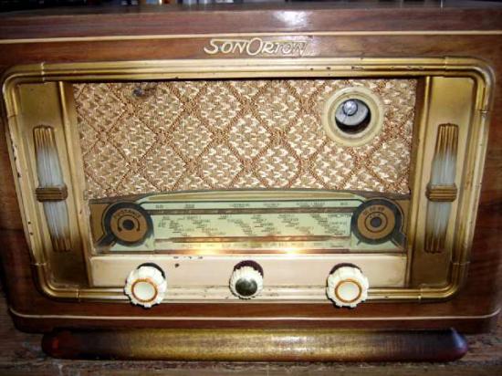

Bon, de toutes façon , c’est marqué Sonorton et pas Sonneclair (et en plus, pudiquement, ils ont mis « Sonorton » en tout petit, en un endroit discret du cadran, peut être étais il clairement au fait que cet appareil étais vraiment du bas de gamme et qu’il n’y avais pas de quoi s’en vanter !)
le sonorton que j’ai révisé est aussi un bas de gamme:
http://www.radioman33.com/pages/postes-a-lampes/un-sonorton-de-1953-54.html
et il a le meme cadran!
