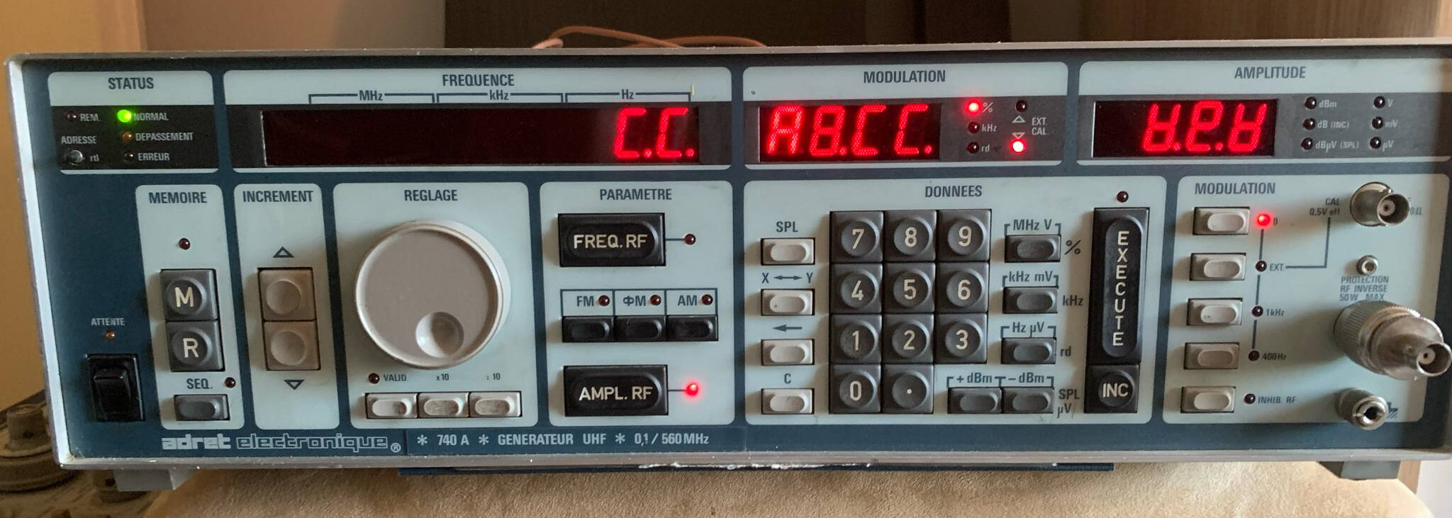

Merci de m’accepter parmi vous. Je dispose d’un Adret 740A en panne et je n’arrive pas à m’en sortir. Il a marché 20 minutes il y a 2 semaines mais il a planté et il n’a jamais redémarré correctement (affiche n’importe quoi).

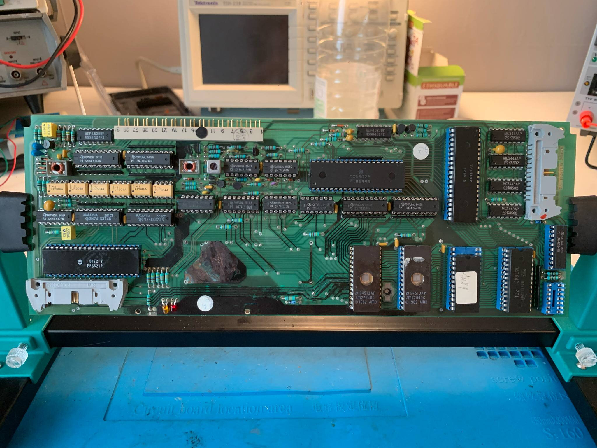

Bien au courant des problèmes de pile sur la carte CPU je l’ai entièrement neutralisée, nettoyée, séchée et socket’ée, en vérifiant les pistes et trous. Tout correspond, c’est pas joli mais ca devrait fonctionner.
Mais maintenant: aucune réaction de l’appareil à la mise sous tension. La LED attente s’éteint, et celle de ‹ EXT CAL › en bas se met à clignoter, mais rien d’autre. Côté carte CPU les LEDS ne s’allument pas.
Les condensateurs LMT de l’alim sont d’origine, j’ai prévu de les remplacer mais seulement après dépannage. Pour autant les tensions d’alimentations ont l’air stable.

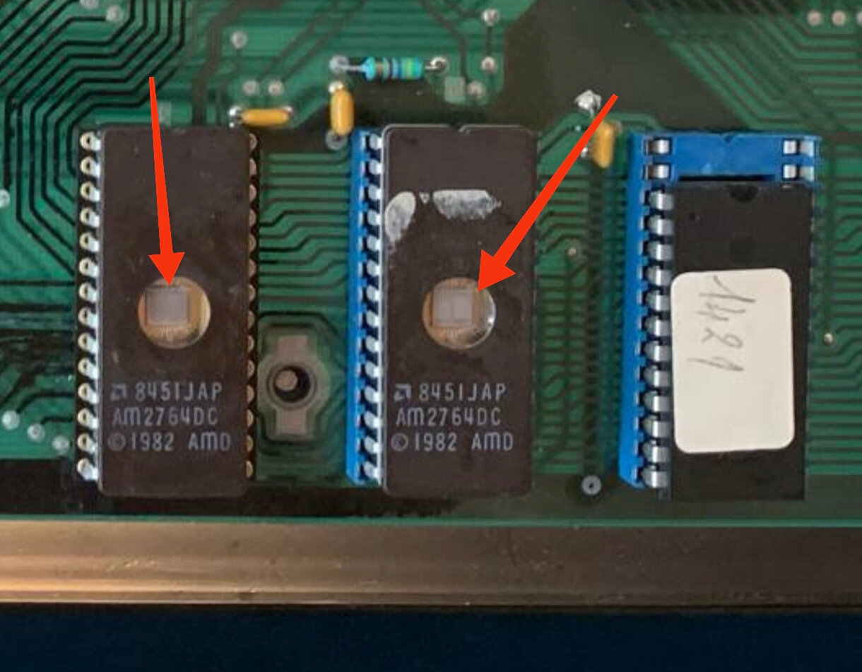

Une remarque comme ça, mais il est sans doute préférable de laisser et remettre des étiquettes sur les EPROMs
Au risque de perdre définitivement les programmes de ces composants (à cause des UVs)

De mémoire: c’est plutôt bon signe si la LED rouge de la carte CPU est éteinte, car elle indique que le processeur ne reçoit pas d’horloge.
La LED jaune c’est BUSY du processeur.
Si pas d’affichage, regarde de près ton PIA 6821 et tout ce qu’il y a autour, une piste est certainement abimée. Bye.
G.
Comme c’est un ensemble fait à partir d’éléments séparés (processeur, PIA, décodeurs d’adresse, eprom, RAM) et qu’il y a les schémas, le dépannage est faisable. Avec un oscilloscope (et si possible un analyseur logique) et un peu de flair, on peut s’en sortir. Si besoin en programmant une eprom avec des programmes très simples (l’assembleur est facile à comprendre).

Bien d’accord avec toi s3b. Je les ai trouvées comme ca, j’en ai jamais pensé grand chose et il me semblait avoir vérifié avec la datasheet qu’elles n’étaient pas effaçables par UV, mais je viens de vérifier et sisi c’est bien le cas. Je sais pas quelle datatsheet j’ai pu lire…
Dans la mesure où mon bureau est situé à côté de la fenêtre, on est en plein été et la carte est restée comme ca quelques jours je me demande si c’est pas tout simplement moi qui ait effacé la mémoire comme un idiot. Quelqu’un disposerait d’un dump?

Ce sont bien évidemment des eproms effaçables par UV. Mais il faut une bonne dose d’UV, je ne crois pas que quelques jours près d’une fenêtre suffise. A moins d’être vraiment au soleil, mais j’ai souvent vu des eproms sans étiquette du temps où elles étaient utilisées, ce n’était pas critique.
Les eproms faut un sacré dose d’UV pour les altérer.
Ce n"est pas quelques jours à l’intérieur même devant une fenêtre
qui vont les altérer.
Possible qu’un bit soit corrompu mais c’est probablement le temps qui a fait son oeuvre.
Des eproms altérées, possible, mais peu probable selon moi. Je pense plus à un problème de contact ou de corrosion. Et les supports ajoutent des problèmes potentiels.
Avec de la méthode, on peut espérer pouvoir dépanner ce genre de carte. Ce n’est jamais gagné d’avance bien sûr, mais il y a beaucoup d’atouts.
D’accord, je met la piste des EPROMs de côté. J’ajoute au cas où qu’a l’allumage le ventilateur déclenche bien.
Je vais vérifier côté PIA proposé par gigot, car je n’ai pas réussi/osé le déposer auparavant et est donc toujours sur son support d’origine… et il est juste à côté de ce qui était la batterie. Comparativement le premier EPROM à droite de celle-ci a eu besoin d’un socket neuf.

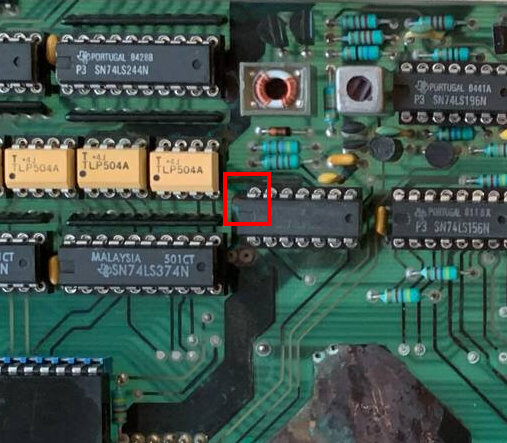

Ceux qui ont des sockets tulipés ont eu leurs pistes vérifiées. Le gros gros des dégâts se situait entre la brochette 374N-504A-244N, et la puce effacée (un 138N de mémoire).

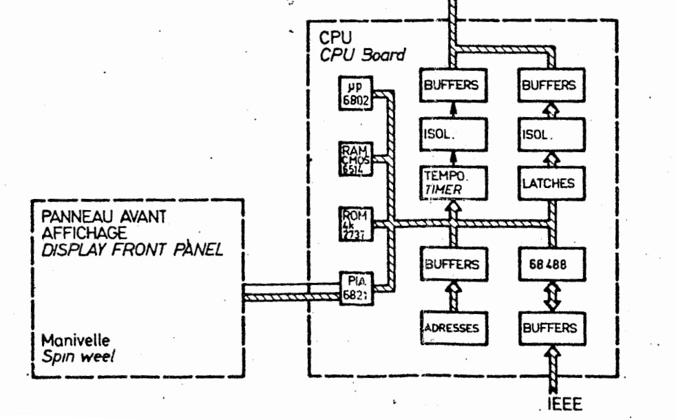

EDIT: j’ajoute le schéma principe trouvé dans la doc
Sans PIA c’est normal qu’il ne se passe pas grand chose…La carte processeur ne communique pas vac l’extérieur.

Le trou traversant du VCC du 138N ne faisant pas contact de l’autre côté donc il distribuait pas passé lui même.
Maintenant, ca s’allume! Et ca affiche n’importe quoi, et je vois que la LED clock (et parfois la busy) de la carte CPU sont maintenant allumées. Je vais continuer à creuser, je vais commencer par vérifier si j’ai de l’horloge à la sortie derrière.

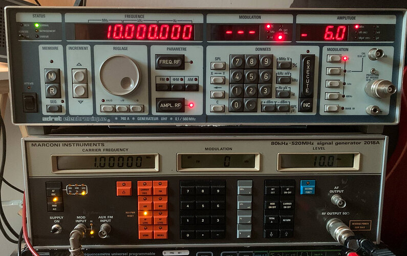

Bon j’ai fait un truc de bourrin. Je trouve pas d’horloge à la sortie, et la doc dit que le quartz est toujours « allumé ». J’ai effectivement pas trouvé de 1MHz (?) en entrée du CPU donc j’ai utilisé mon Marconi pour le générer et je l’ai injecté directement à l’entrée du CPU.
Ca a réveillé le géné, qui se met enfin à marcher et accepter des instructions.
Il affiche 740-26.1 au démarrage, et fait un peu n’importe quoi en sortie… mais déjà il fait quelque chose!
J’ai donc vraiment pas d’horloge, je vais investiguer ca et ensuite voir le reste. Mais en toute logique, si il arrive à sortir un signal c’est que le quartz fonctionne non?
